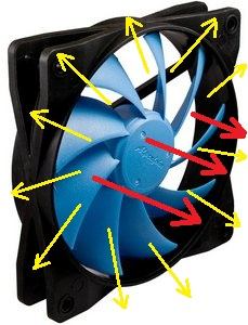

Es waren gleiche Bedingungen, das Gitter (wie oben abgebildet) muss ja mit dem Lüfter abschließen, der Luftstrom bläst ja auch nicht ab Gitter vorbei, habe mal auf die schnelle ein Bildchen gezaubert.:d
Ist das der Lüfter wo du das Prob hast?
Die EKL Wingbosst (habe selbst 3) gehen auf allen Lukü´s gut ab, leider Versagen sie bei HIGH RPM auf der 920, da drücken sie an den seiten Raus (wie du es in dem bild gezeichent hast) in Push Config. Die Vördern wahnsinnig viel, aber sobald druck aufgebaut werden muss leider nicht mehr..

Also hast du den den filter an der einsaug sedite montiert?
Ja die Staubfilter und Lüftergitter sitzen ja bei den allermeisten Gehäuse so, das der Lüfter die Luft durch das Lüftergitter oder Staubfilter saugen muss, zumindest wenn man Luft ins Gehäuse bekommen möchte.:d
Dann sollten die eigentlich normal anziehen, auser das es halt wesenltich lauter wird durch die Verwirbelung.
Ich hab das Problem halt nur wenn sie die lüft drücken müssen.
greetz
Nein machen sie aber nicht, kommt genau das Problem was ich die ganze zeit schildere und dementsprechend bläst die Luft, wie auf dem Bild abgebildet.
