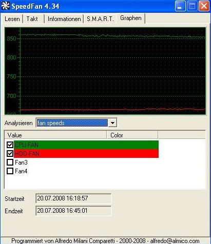

So jetzt hängt auch der SilentEagle HDD Lüfter komplett am Mobo, hab mir ne Verlängerung mit nem alten Lüfterkabel gebastelt, trotzdem bekomm ichs nicht auf die Reihe, die Lüfter mit Speedfanzu drosseln oder aufzudrehen, was mach ich falsch oder muss ich beachten?
Gibts ne Softwarealternative?

So, war wohl ein Benutzerfehler, das mit Speedfan passt soweit, dank eines guten How to's von Computer Base.
Hab nun ne Frage zu meinen Temps.
Kann es sein, dass mein Mobo 26° und meine CPU 37° hat? Oder hab ich da die Temps einfach vertauscht?
Der Scythe auf der Cpu läuft jetzt bei 45% und der Silent Eagle vorne in der Front bei 60% sollte passen oder?

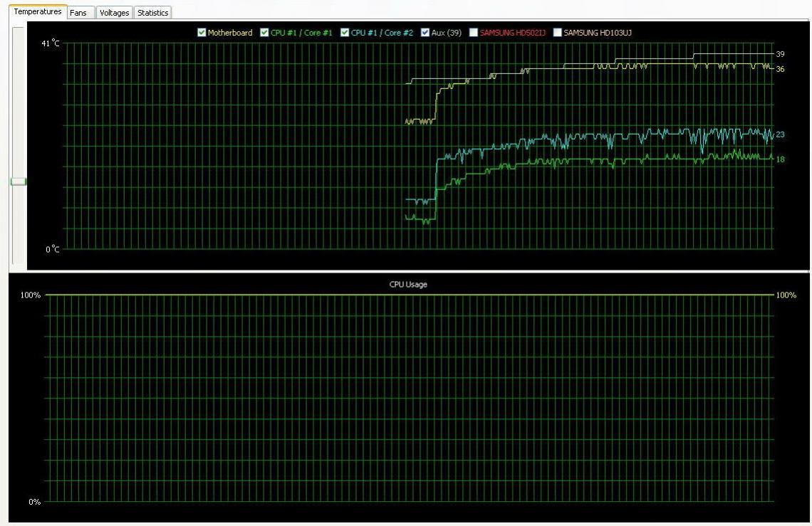

Dann mach mal nen Screenshot der "Sensoren" und nicht von diesen Statistiken.
Alex
Also meine Idletemps sehen so aus: :fresse:
Bis auf die 2 Lüfter liest Everest bei mir nahezu alles perfekt aus. :)
Also deine Temps stimmen hinten und vorn nicht, unter 10°C auf den Cores bekommst du nöchstens im Tiefkühlschrank hin. ;)
Die Feststellung habe ich auch gemacht, denke das AUX auch die CPU Temp sein kann. Weil die angezeigten 80° können nicht sein. Hab nen optionalen Fühler mit Display am Scythe der zeigt 28° an.
Gibts von eurer Seite irgendein Tip zur Fehlerbehebung?
lad dir mal Prime95 runter und lass das mal 10min laufen!
Dann sollte die Temps deutlich steigen!
alex

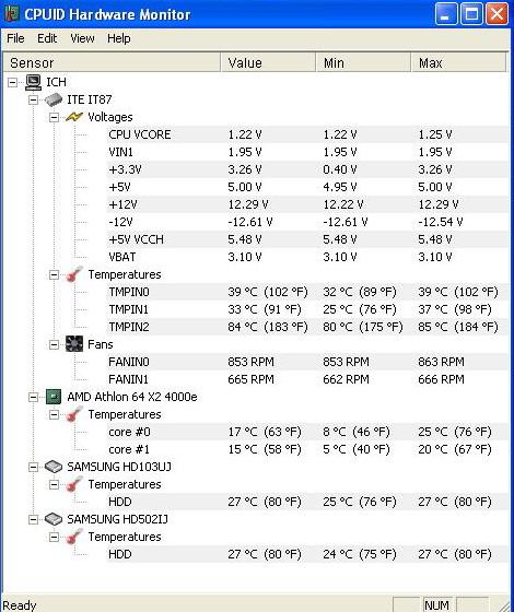

Nach 20min:
Was sagt Ihr zu den Temps und zu den Sensoren, welche stimmen welche nicht, welche gehören WO hin.
Danke im voraus.

Das kann nicht, deine CPU Sensoren oder dein OS hat einen weg!
Die Temps können nicht stimmen!
Alex
