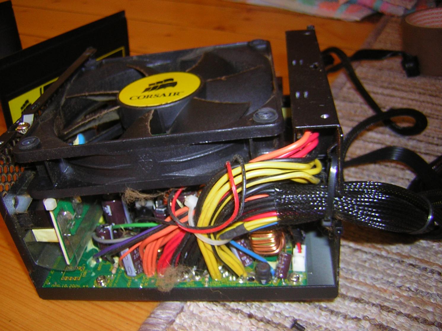

Hallo, ich wollte bei meinem NT von Corsair die Lüfter gegen einen roten von Revoltec tauschen. Nur bin ich mir da noch nicht ganz sicher.
Edit@: Ich habe soeben mal auf die Garantie verzichtet und das Risiko eingegangen, das NT zu öffnen. Bei meinem alten BE Quiet NT musste ich die Kabeln abschneiden, um ein mit LED bestückten Lüfter montieren zu können. Bei diesem hier war zum ein 2 Pin Molex. Also brauchte ich eben nur den Lüfter abzumontieren. WEnn die Lüfter eingetroffen sind, kann ich gerne mal ein Bild machen, wie es mit roten LED aussehen.

wenn du auf die Garantie verzichten kannst, kann ich es nur weiterempfehlen. Nur der Stecker am NT ist ein 2 Pin stecker. Habe mir bei ebay einen adapter von §pin auf 2Pin stecker geholt. War gerade dabei zu gucken, welche Lüfter ich reinsetzten kann. Denke 1200rpm sind schon ok.

Wenn du den neuen Lüfter übers Netzteil betreiben willst, so dass er geregelt wird, empfehle ich dir dringend einen Lüfter mit mehr UPM.
Außerdem könntest du Probleme mit der Anlaufspannung der Revoltec Dark Red bekommen.
Die dürften eigentlich nicht anlaufen, wenn sie am Corsair angeschlossen sind.
Meine Lüfterempfehlung fürs Corsair HX520 ist der 1600er S-Flex, der im Corsair unhörbar langsam und leise läuft und trotzdem noch n bißchen Luft bewegt.
http://geizhals.at/deutschland/a187169.html
MR Miyagi: Ich habe die Original Lüfter draußen, weil ich welche mir roten LED drinne haben wollte. Und du zeigst mir wieder welche ohne LED´s. Zeig mir doch mal bitte eins mir roten LED´s. Aber ansonsten danke für Ratschlag.
Mir ging es dabei weniger um die Beleuchtung. Die Revoltec Dar Serie hat etwa 1200 rpm bei 12V. Die von mir genannten SFLEX 1600 UPM. Wenn die dann beim Corsair auf etwa 4 V laufen, sind die Revoltec zu langsam (wenn sie wie gesagt überhaupt anlaufen) und das Netzteil wird zu heiß.
Wenns also unbedingt rot sein muss, solltest du schauen, ob es überhaupt einen roten Lüfter mit so hoher Drehzahl bei 12V und noch dazu einer Anlaufspannung von 4 V gibt oder ob dein Vorhaben nicht von vornherein zum Scheitern verurteilt ist.
Hier gibts zB einen AC Ryan: http://www.caseking.de/shop/catalog/product_info.php?cPath=26_198&products_id=6265
Hat bei 12V 2000 UPM, läuft laut Beschreibung aber erst mit 7V an.
Bei diesem hier: http://www.caseking.de/shop/catalog/product_info.php?cPath=26_87&products_id=3308
passen zwar die UPM, von Anlaufspannung steht aber nichts da und ob ich einen Alulüfter in ein Netzteil baue, würd ich mir zweimal überlegen.
Am ehesten passen da noch die Zalman: http://www.caseking.de/shop/catalog/product_info.php?cPath=26_1008&products_id=7102
Da steht aber auch wiederum, dass die erst bei 5,5V anlaufen, was für das Corsair zu hoch ist.
Du siehst, wo das Problem liegt. ;)

bei dem http://www.caseking.de/shop/catalog/product_info.php?ref=6&cPath=26_87&products_id=3308 hier wie du schon sagtest Miyagi, muss man einfach mal ausprobieren ob die mit 4v laufen. Woher weiß du eigentlich, das die im Silent Modus mit 4v laufen?
Eigentlich müsste man ja gar nicht den vorhandenen Lüfteranschluss im Netzteil verwenden. Man könnte theoretisch auch einfach ein Kabel anzapfen, was nach draußen führt , z.B. ein Molex. Dann könnte der Lüfter auf 5 V ruhig laufen und man hat die Garantie, DASS er läuft!
Wäre doch sicherlich möglich?!

Ja genau, das ist mir eigentlich garnicht eingefallen. Bei meinem alten Be Quiet hatte ich das genauso gemacht, wie du es gerade gennant hast. Nur die frage dann aber halt, ob das NT überhaupt noch funktioniert wenn man PC einschaltet. SO in der Art: Ohne Lüfter geht bei mir garnix.
nagut vielleicht macht man es nach dem Motto " Versuch macht kluch" :d
Man kann ja nix kaputt machen
Eigentlich kann man da nix kaputt. Es sei denn das Case ist sowas von warm, das die Lüfter nicht mitmachen.
Also ich will da nicht unbedingt einen externen Anschluss benutzen, es sei denn, es geht nicht anders. Hoffe das sich hier mal jemand meldet, der erfahrungen is sowas hat. Morgen kommen die Teile und ich will nicht bis zum WE warten.

Ich habe gerade die Lüfter vom NT in der Hand und ich muss sagen die Lüfter sind indentisch. Sogard das Modell ist gleich
Hinzugefügter Post:
Naja wenn es halt mit dem Lüfter nix wird, dachte ich mir machst du was anderes.
Der Original Lüfter sitzt wieder im NT aber mit neuem Gitter.
Am Netzteil habe ich nichts gemacht. Alles wieder im alten. Habe lediglich nur den ganzen Staub entfernt das ist alles.
