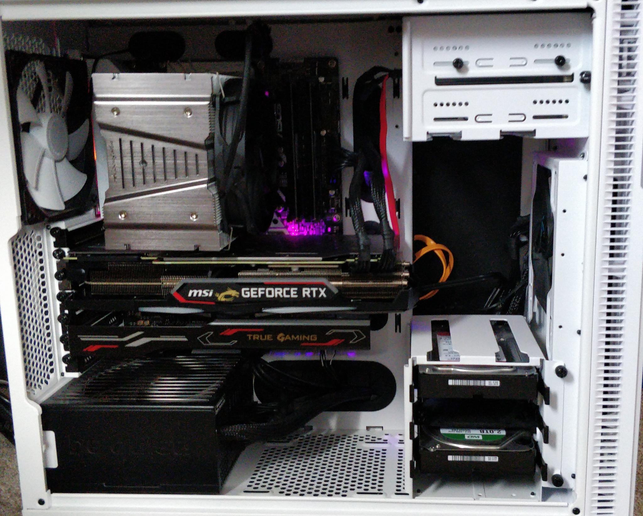

Ich habe meinem PC einige neue Komponenten gegönnt und der Einbau war auch kein Problem. Allerdings bin ich was Airflow etc. angeht komplett unerfahren.
Wie im Titel bereits angegeben besitze ich ein Define R5 mit folgenden Komponenten:
- Ryzen 7 2700X
- Brocken 3
- Asus X 470 Pro
- MSI RTX 2070 Super Trio
- be quiet Netzteil 700W
Wie ihr auf dem Bild seht, habe ich noch die Werkslüfter im Gehäuse und würde diese gerne ersetzen. Dabei stellen sich mit folgende Fragen:
1. Lüfterart - ich dachte an die bq quiet Silentwings 3, da der PC im Wohnzimmer steht und möglichst leise sein soll. Sind die eurer Erfahrung nach eine gute Wahl oder sollte ich lieber ein anderes Fabrikat wählen?
2. Lüfteranzahl - derzeit habe ich einen Lüfter vorne der die Luft ansaugt und einen hinten, der sie rauspustet. Jetzt schiebt ja auch das Netzteil und die Graka Luft hinten raus. Sollte ich also vorne lieber 2 Lüfter plazieren die für Luftzufuhr sorgen? Oder reicht einer aus?
3. Lüfterposition - da bin ich etwas eingeschränkt. Lüfter nach oben fallen komplett raus, da direkt darüber eine Schreibtischplatte ist und somit nach oben abdichtet. Daher dachte ich eben an klassisch vorne und hinten. Evtl. ist noch von unten möglich, allerdings steht das Gerät auf Teppichboden und kriegt daher von unten nicht so gut Luft bzw. saugt vermutlich bloss Unmengen an Fusel an.
4. Lüftersteuerung - aktuell hängen die Lüfter am Frontpanel und ich kann dort zwischen 3 Stufen manuell umschalten. Sollte ich einen oder mehrere davon per PWM ans Board anschließen? Mein Board hat, soweit ich das sehe, 2 PWM Anschlüsse. Davon ist einer vom CPU-Kühler belegt.
5. CPU-Kühler - Sollte ich den Lüfter, der mit dem Brocken 3 mitgeliefert wurde auch ersetzen? Oder ist der gut und leise genug?
Für ein paar Tipps von Leuten mit mehr Erfahrung wäre ich sehr dankbar!
