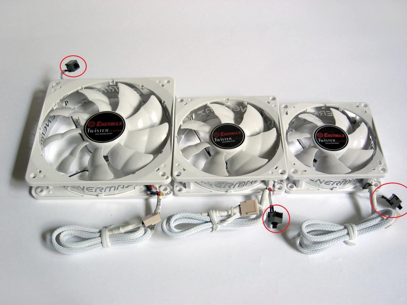

ich habe mir 3 dieser Enermax Cluster Lüfter gekauft. Sie sollen in meinem CM Storm Stryker für frische Luft und beleuchtung sorgen.
Für dir beleuchtung möchte ich den im Case vorhandenen Schalter benutzen womit ich auch die 2 beleuchteten Lüfter an/aus mache die beim Case dabei waren.
An den beiden Lüftern ist ein extra Kabel welches an diesen Schalter angeschlossen wird. Und da liegt mein Problem!
An den Enermax Cluster ist ein klick-Schalter mitdem man die LED Beleuchtung an/aus macht. Da müsste ich jetzt eventuell einen 2 Pin stecker anlöten.
Von dem Schalter gehen 3 dieser Kabel ab. 2 Davon sind belegt durch die beiden Lüfter in der Front.
Meine Überlegung war nun einen der Stecker die an den Lüftern in der Front sind abzuschneiden und dann die beiden Lüfter zusammen zu löten.
Dann könnte ich bei den 3 Enermax Lüftern den Klick-Schalter abschneiden, alle 3 mit nem Kabel verbinden welches ich dann an den "gewonnenen" Stecker anlöte.
Kann ich die 3 Lüfter ohne weiteres koppeln?
Ich hoffe ich habe es einigermaßen verständlich erklärt! :fresse:
Danke!
Ich denke nicht dass Das gehen wird.
Das was du beim Enermax eingekreist hast sind keine Schalter sondern Taster.

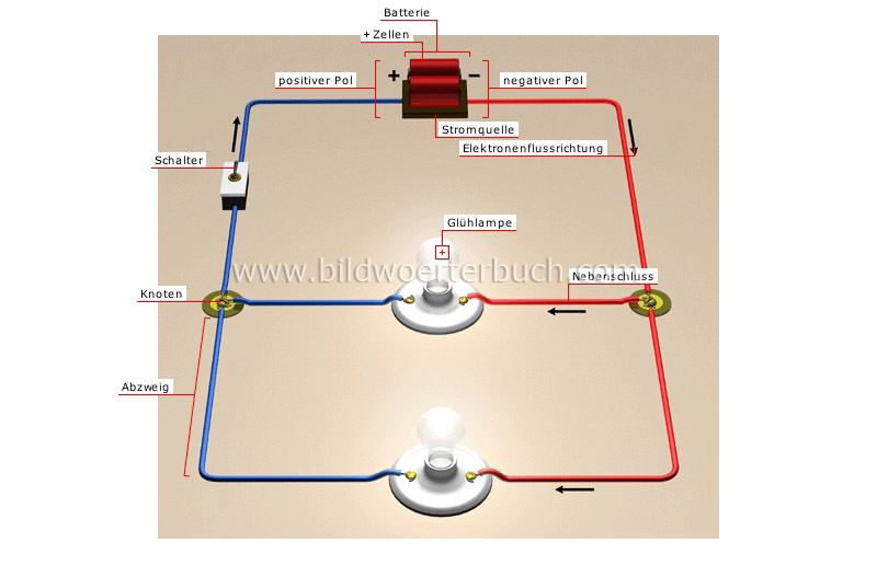

Wenn ich das jetzt richtig verstanden habe willst du mehrer led's über nur einen schalter an/aus schalter?
Im Grunde geht das indem man eine einfache Parallelschaltung bastelt wie z.b hier:
Der schalter, ob nun schalter oder Taster unterbricht hier einfach nur dem Stromkreis. Welche art man da einbaut spielt keine rolle. Wichtig ist eben nur das alles in einem Stromkreis läuft. Dabei ist lediglich nur zu beachten das die Led's auch mit ausreichend Strom versorgt werden bzw. dieser auch zur Verfügung steht.
So könnte man auch mehrer Lüfter über eine Quelle laufen lassen, nur muss auch hier wieder die Leistung der Stromquelle stark genug sein um mit der erhöhten lasst fertig zu werden.

Würde erstmal ausmessen was die Schalter überhaupt schalten (12V, Masse, ...)
Wenn du pech hast kannst dir die LEDs zerstören, wenn du alle kontakte brückst.

Ich habs bei einem Mod auch schonmal gemacht. Allerdings mit den Enermax T.B. Vegas oder so. Das war bei den Lüftern ein Taster und kein Schalter. Man konnte da halt durch die Farben und Modi durchschalten. Hatte damals nicht wirklich Zeit das vernünftig zu machen, habe daher damals einfach die Kabel via Lüsterklemme verbunden. Das hat zwar manchmal rumgesponnen weil scheinbar nicht jeder Lüfter das Signal richtig empfangen hat, aber im großen und ganzen ging es.
Super, dann werde ich das ruhigen Gewissens mal zusammenlöten. War jetzt doch ein wenig skeptisch da der eine so sagt und der andere so...
Aber wenn du das schon gemacht hast, vertraue ich deinem Urteil! ;)

Das kann auch über die Elektronik des Lüfters gesteuert werden. Du müsstest den Durchgang des Tasters mit einem Multimeter messen.
Würde man definieren, dass es ein Schalter ist, wenn es zwei klar unterscheidbare Positionen der Betätigung gibt, dann könnte man dieses kleine Ding als Taster bezeichnen. Aber Taster schließen in der Regel nur so lange sie betätigt sind. Wenn man ihn genauer betrachtet stellt man fest, dass der Druckknopf betätigt entweder kürzer oder länger aus dem Gehäuse raussteht, als im anderen Zustand. Genau so, wie bei einem Kugelschreiber.

Es macht keinen Unterschied, ob der Stromkreis im + Pfad, oder im - Pfad geschlosssen oder unterbrochen wird. Parallel ist die richtige Lösung, pass nur auf, dass du nicht aus Versehen etwas in Reihe schaltest, denn dann funktioniert dein Vorhaben nicht wie gedacht.
Ich war mir zwar sicher, dass es Schalter sind, habe aber trotzdem mal den Widerstand gemessen. Im Zustand mit eingeschalteten LEDs hat der Schalter einen Widerstand von 2,5 Ohm, mit ausgeschalteten LEDs ist der Widerstand unendlich. Knopf unten ist an, Knopf oben aus.
