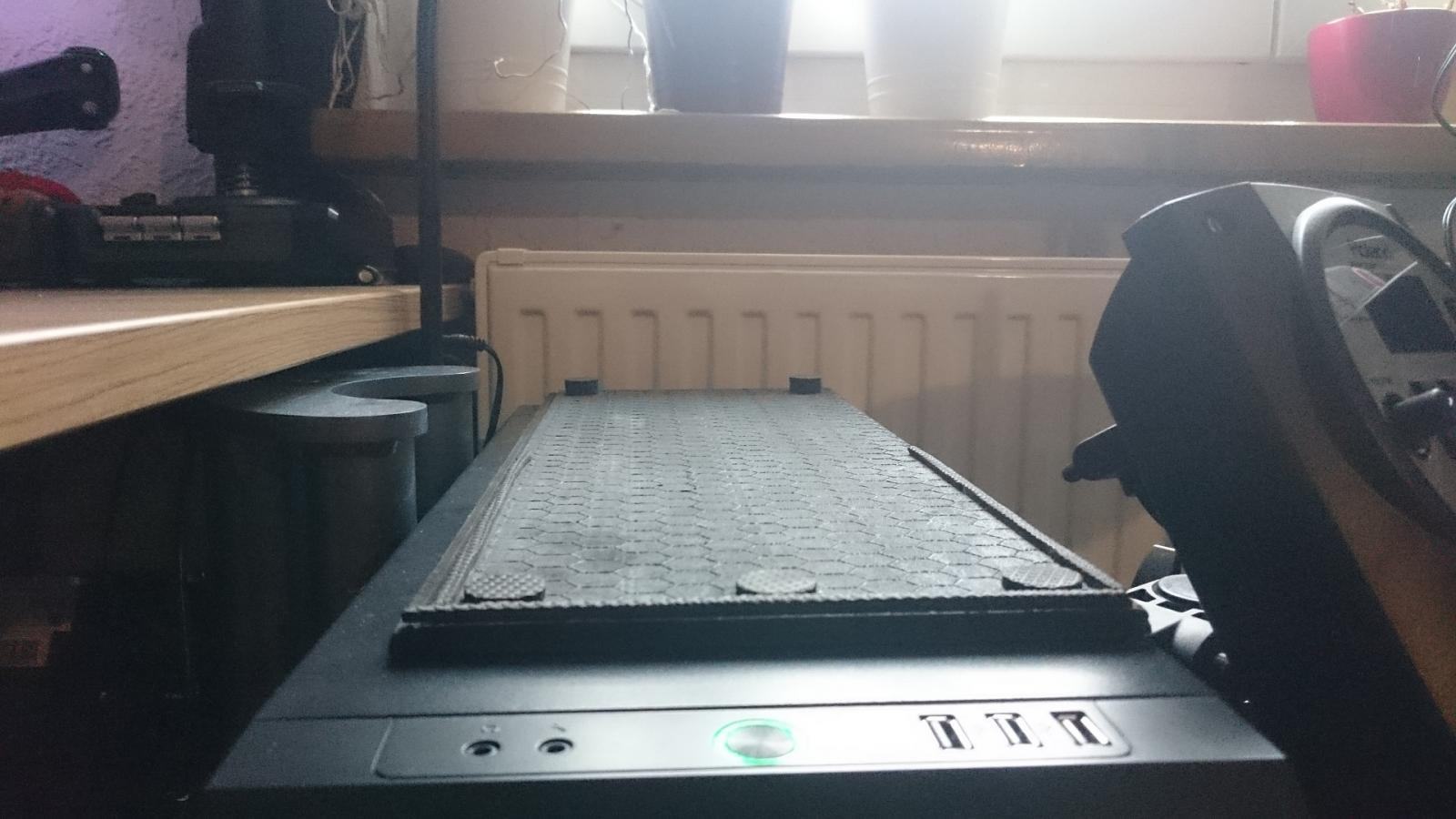

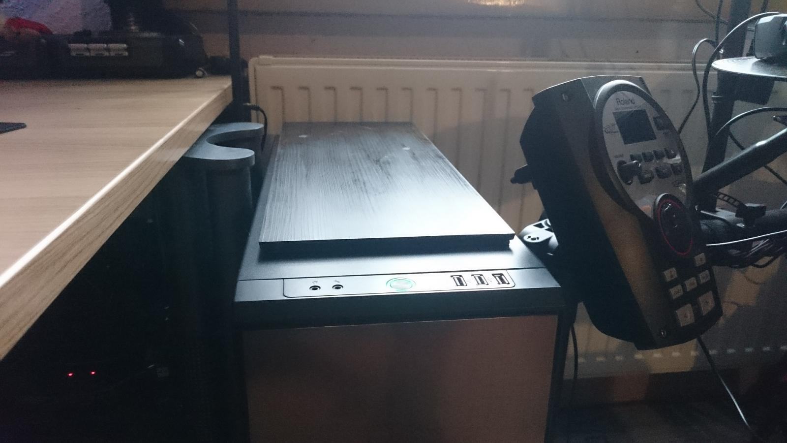

Zum Thema Staub von oben: Habe mir für mein Gehäuse eine Platte mit Füßen gebaut die auf dem Gehäuse liegt. Durch die Füße bleibt ein ca. 1cm breiter Spalt halbherum wodurch die Luft dennoch gute weg kann.
Füße, vorne niedrig/zu hinten hoch:

Die Lösung mit der Holzplatte ist zwar irgendwie ulkig aber nicht so mein Ding.
