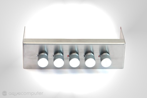

Hier hab noch eine bei Aqua-Computer gefunden!Ist zwar leider nicht schwarz aber dafür mit potis!Vielleicht kann ja Zivi sagen ob sie passt!Leider kann ich nicht den direkten Link geben!Aber zu der Steuerung steht folgendes:
" 1/4"-Einbaublende mit 5 100R-Drehpotis zur unabhängigen Regelung von 5 Lüftern. Dazu wird jeweils ein Drehregler zwischen Mainboard und Lüfter zwischengeschaltet, das Tachosignal wird dabei an das Mainboard weitergeleitet. Alternativ sind auch 5 Adapter im Lieferumfang, um die Lüfter (über die Regler) direkt mit dem Computernetzteil zu verbinden. Maximal 4 Watt pro Kanal.
Bitte beachten Sie, daß bei vielen Computergehäusen mit Fronttür vor den 5 1/4"-Einbauschächten die Tür ggf. nicht mehr schließt oder innen in der Tür Stege entfernt werden müssen."
das sind halt nur potis und damit hast du je nach lüfter unterschiedliche regel bereiche. ich würde halt schauen das man einen fanmate nimmt oder eine kippschalter lüsteu. beides ist sehr günstig zu bekommen oder halt selber herzustellen.
