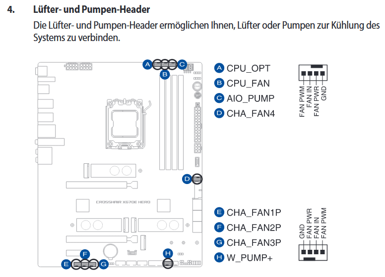

Wieso schließt du die nicht einzeln an, dass Board dürfte doch genügend Fan Anschlüsse haben?
Sind die Arctic P12 denn 4pol. PWM gesteuert? Den bQ DC müsste man auch steuern können, eventuell die Settings im Monitoring auf DC umstellen (sollte für jeden Luffi getrennt einstellbar sein) und dann halt pur über Voltage. Das Board jedenfalls hat im UEFI die Option (siehe Post User hardwear) und vorheriges einmessen ist Pflicht damit es bugfree funktioniert / die Software damit umgehen kann.
Die gibt's anscheinend nur als PWM mit PST. Sollte also eigentlich out of the box laufen.
Die Verteilung der Fan-Header auf dem Board finde ich ein bißchen kurios, hinten ist kein einziger:
