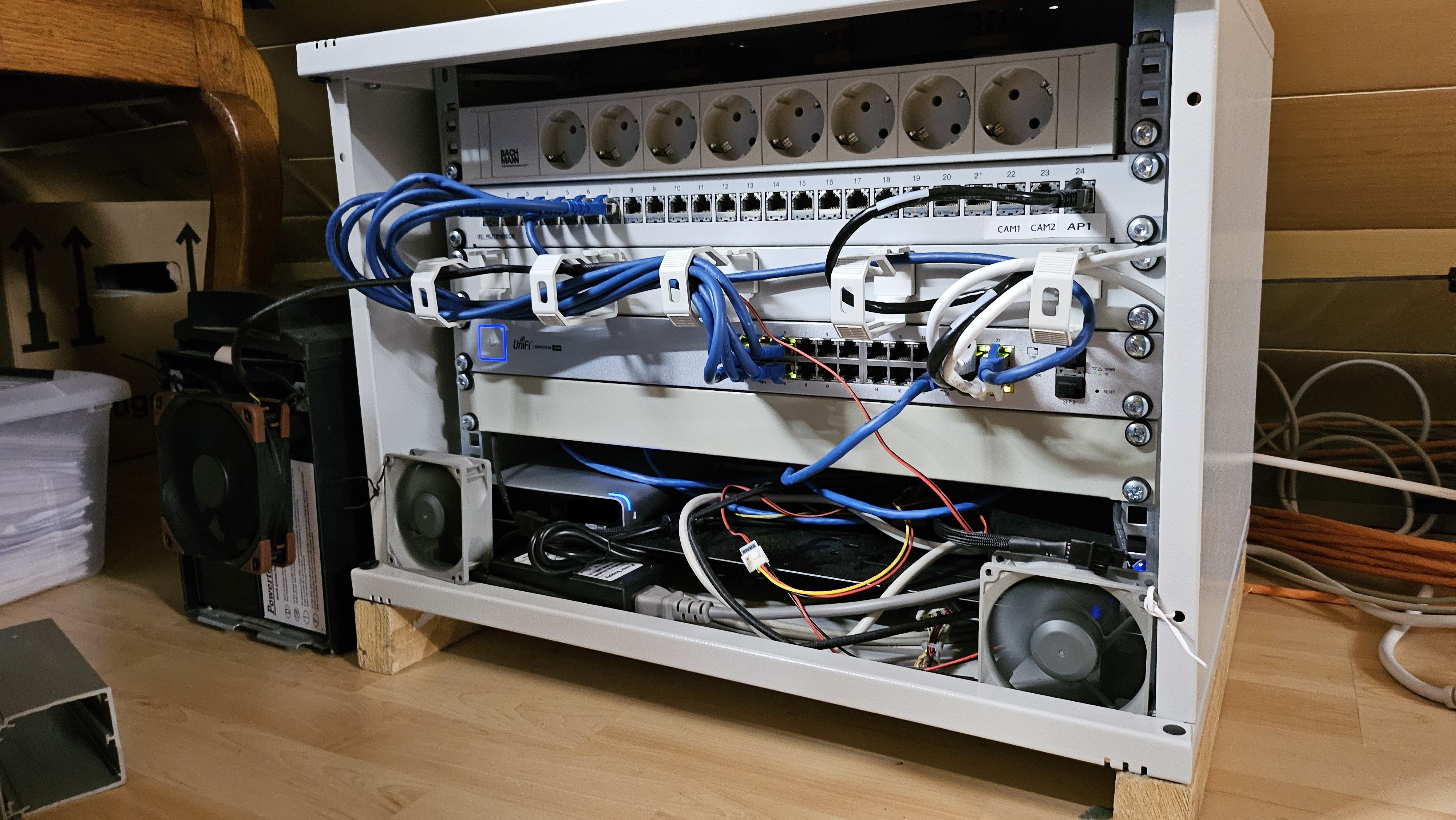

Die Netzwerkhardware habe ich eingebaut.
Im Schrank befindet sich:
- Ubiquiti US 24 PoE 250W-Switch
- Ubiquiti Cloud Key G2 Plus
- billige Lüftersteuerung aus China, halb defekt...
Daneben steht noch:
- APC Tower USV 1000VA (älteres Modell)

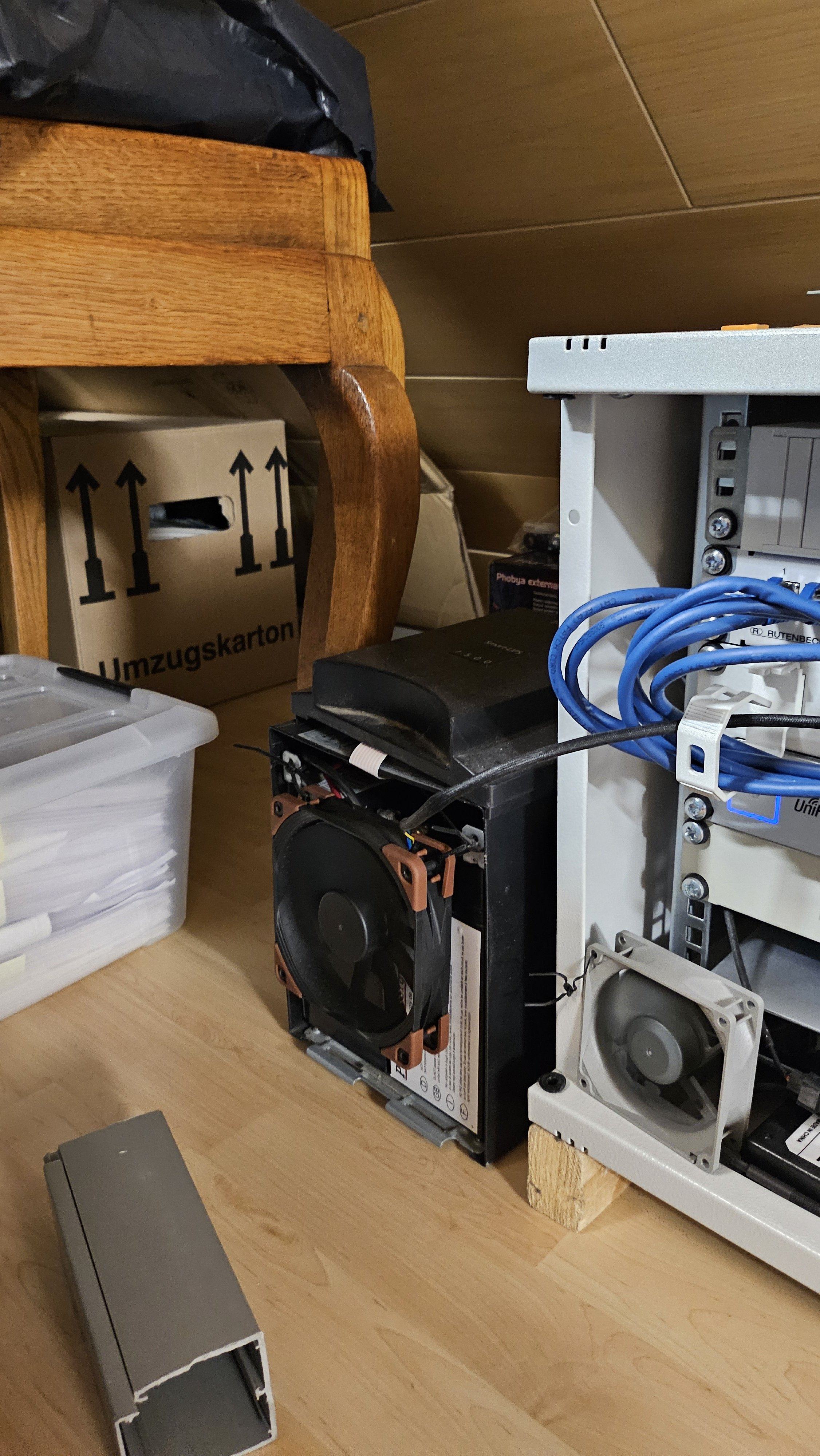

Gekühlt wird das ganze von 5 Noctua-Lüftern
3x nf-f12-industrialppc-3000-pwm

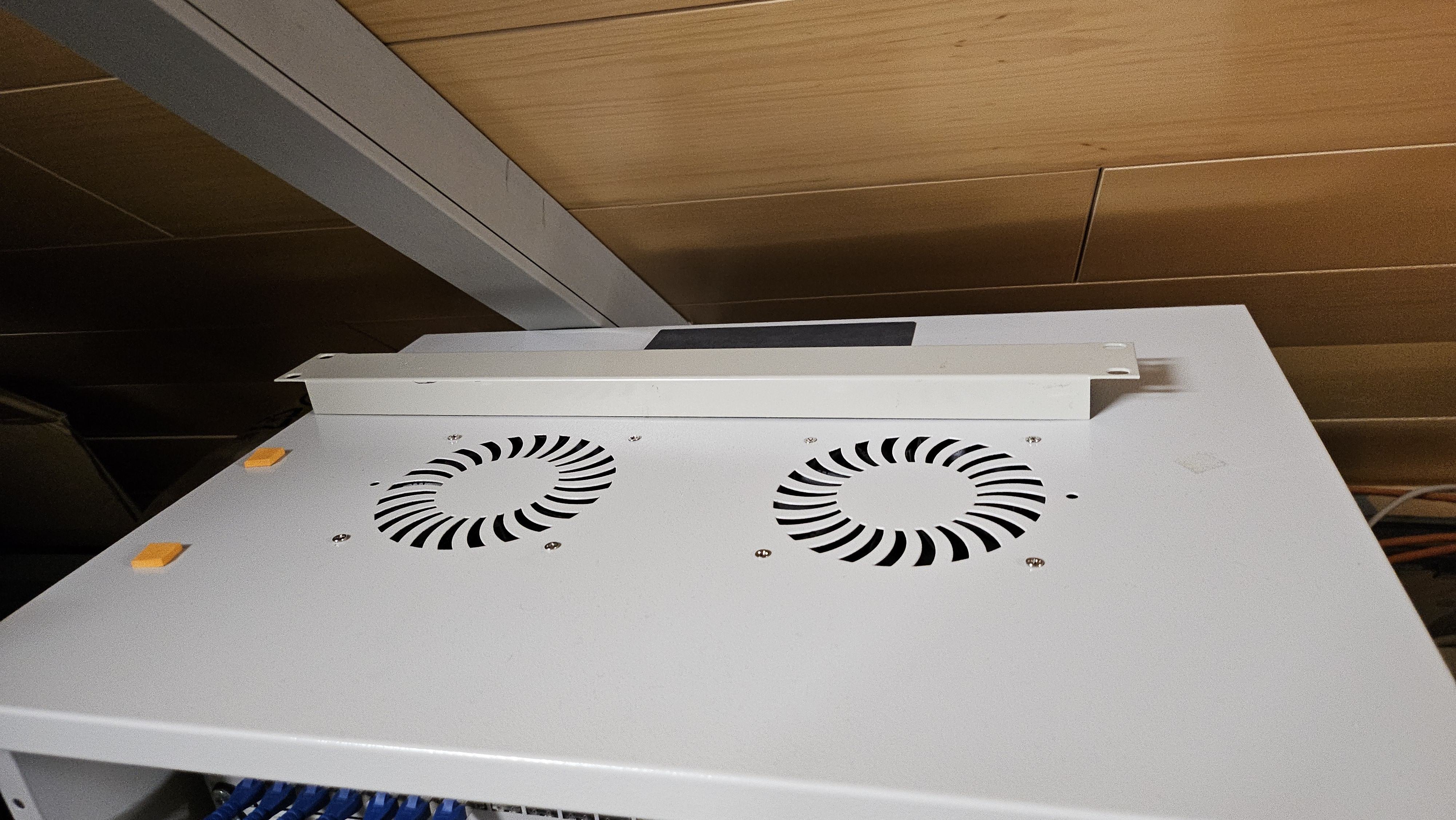

- 2x ausblasend im Deckel vom Serverschrank
- 1x vor der USV-Batterie (Deckel ist entfernt, Lüfter direkt vor Batterie)
2x nf-r8-redux-1800-pwm
- einblasend in den Serverschrank
Um die Lüfter steuern zu können hatte ich als Provisorium eine kleine billige Lüftersteuerung bei Amazon mit 4 Drehreglern erworben. Das Teil ist nach 2 Jahren Dauerbetrieb kurz vorm Exitus. Ein Kabel ist bereits tot.
