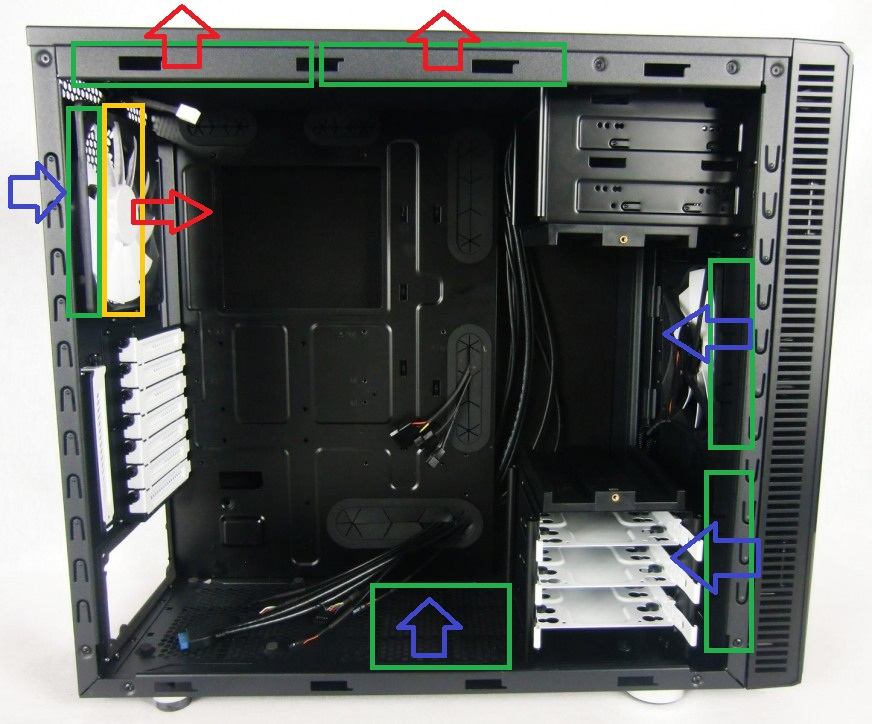

Mache mir grade Gedanken, wie ich ein Minimum an Lautstärke mit Mittelklasse Leistung kombinieren kann.
Vorschlag:
Als Basis ein Fractal Design Define R4
(Die Wärme würde von einem Intel i5-3570K und einer Radeon 7870 kommen.)
edit: nicht ganz so deutlich: der untere Lüfter ist im Boden montiert.
Der orangene Kasten soll für eine Corsair Hydro H60 stehen. Laut einem Test (gleicher Test wie unten Seite 6) ist diese in der angedeuteten Montageposition am effektivsten. edit:(frische Luft / Lüfter im Push / Radiator / warme Luft direkt wieder zur Decke raus)
Da durch die H60 der übliche riesige Metallblock wegfällt, müsste der Luftstrom von unten/rechts nach oben/links begünstigt werden.
Grafikkarten die ihre warme Abluft nicht über die Slotblende ausblasen sondern im inneren des Gehäuse verteilen sind (glaube ich) im allgemeinen leiser.
In dem geschilderten Szenario müsste die freigesetzte Wärme rund um die Karte ja durch den ungestörten Luftstrom schräg durch das Gehäuse effektiv abgeführt werden.
(z.B die XFX R7870 Black Edition Double Dissipation http://www.idealo.de/preisvergleich/OffersOfProduct/3243779_-radeon-hd-7870-dd-black-edition-2048mb-gddr5-xfx.html?param.offersofproduct.sortKey=btpb)
Als Lüfter für den Radiator hatte ich einen Noiseblocker NB-eLoop Fan B12-P - (120mm PWM 800-2000U/min 132m³) angedacht. (der Serienlüfter soll zu laut sein)(Test: Corsair H60 - das große XXL Review)
Der Serienlüfter im Heck des R4 kämme mit nach vorne.
Alle fehlenden eingezeichneten Lüfter könnten Noiseblocker BlackSilentPRO PK2 (140mm 1200 U/min max. 20dBA 93m³) werden.
(Netzteil kann man doch vernachlässigen oder? (Saugt unten an und pustet direkt wieder raus...))
Würde mich über konstruktive Ratschläge freuen :banana:
edit: Link ergänzt
kannst du so machen, ich hab das Fractal Arc und lass vorne 2x 140er reinblasen, hinten 1x 140er raus und oben einen 180er raus.
Gibt sicher viele Wege, wollte nur wissen ob ich vlt grundsätzlich etwas falsch mache...
Aber da keiner schreit, scheint ja alles zu passen:)

Stimmt es, dass mehr Lüfter raus als rein eine Art Unterdruck erzeugen können, die lokalen Hitzestau an schlecht umströmten Stellen vorbeugt?
Weniger die Anzahl der Lüfter als deren Durchsatz ist entscheidend.
Kurz gefasstes Beispiel: Pusten vier Lüfter mit sagen wir 2 m³/h rein und nur einer mit ebenfalls 2 m³/h heraus gibt es einen Ausgleich. Pusten die vier mit weniger herein=Unterdruck, mit mehr=Überdruck.
Unterdruck hat eben den Nachteil dass die Luft zu schnell wieder abgeführt wird und du somit nicht das Energiepotenzial ausnutzt. Überdruck wiederrum führt zuviel Frischluft herein, verwirbelt bereits erwärmte und nimmt so bereits Energie auf bevor ein Radiator (Graka, CPU & Chipsatz) erreicht wurde.
Mit pull/push ist genau das gemeint was Murazor beschrieben hat. Dein Konzept könnte nachteilig sein, wenn die oberen Lüfter sehr Durchsatzschwach sind und/oder die ambient-temp des Raumes hoch ist. Beides ist jedoch eher unwahrscheinlich ;) Sorge aber in jedem Fall dafür dass die oberen Lüfter genug Volumen umsetzen können. Übrigens waren die mitgelieferten Lüfter des R4 nicht besonders "silent-tauglich" wenn ich mich recht erinnere.
LG Hübie

Für den Deckel müssten doch dann 2 große 140mm Lüfter am geeignetsten sein um leise viel Luft zu bewegen.
Spricht etwas gegen diese:
Oder hat jemand einen besseren Vorschlag?
Danke!
Ich habe hier im Zweitrechner die 120mm-Ausführung dieser Lüfter und beschreibe die als nicht wahrnehmbar. Wenn die saugenden Lüfter nicht auf Vollast laufen reichen die beiden oberen bestimmt aus.
Beim Unterdruck wär noch hinzu zu fügen, dass Luft duch jede mögliche Öffnung reingezogen wird... was viel Staub mit sich bringt.

Die werden vom Board geregelt. Hab jetzt mal direkt nach dem einschalten geschaut: 620-680 rpm. Der PC ist aber auch ne Ecke kleiner als deiner es wird (2500k@stock+ASUS P8P67+8 GB DDR3-1600+ASUS DC HD 6870). Aus dem System höre ich nur CPU-Lüfter (2 x Aerocool Turbine @EKL Brocken mit 980rpm).
