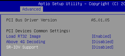

Was ich noch im PCI Setup gefunden habe "SR-IOV Support", ist per default Disabled. Wäre das wichtig?

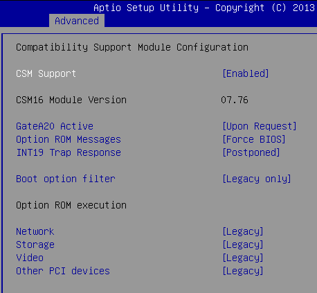

Meine Advanced -> CSM Configurations, zwangsläufig ja auf Legacy (dank der Perc's)

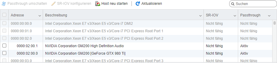

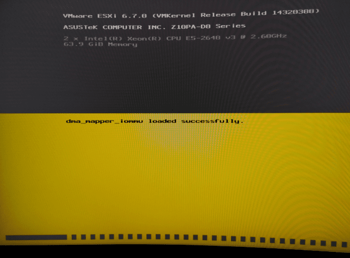

Wenn ich die GPU auf Passthrough umstelle, dann einen Neustart des Hosts mache, bekomme ich folgendes Bild über den HDMI der GT 610 ausgegeben, welches sich dann auch nicht mehr ändert. Wohl der Punkt wo er die GPU für Passthrough bereit macht, dann gibts halt eben auch keine weitere Ausgabe mehr des ESXi Screens und das war der letzte Frame:
Wenn ich dann die GPU in die VM einhänge und diese starte, verschwindet dieser letzte Frame, das Bild wird einfach schwarz und er bekommt kein Signal mehr auf dem HDMI Port.
Anpingen lässt sich die VM nicht und auch ein Scan des Netzwerk ergab leider nichts.
Im Protokoll der Überwachung sehe ich auch nichts, wo ich sagen würd "das muss es sein", dafür hab ich leider zu wenig Ahnung von ESXi.
Das Verhalten des Bildes ist normal. Der Bildschirm friert zunächst ein, sobald die GPU dem ESXi durch passthrough "weggenommen" wird. Das passiert beim Bootvorgang in der Tat an der Stelle.
In einem zweiten Schritt wird das Bild dann erst schwarz und bekommt dann eben normalerweise auch ein neues Bild, nämlich in dem Moment wo die VM auf die GPU zugreift, also wenn Du die VM startest.
Evtl. im BIOS auch einmal auf "initialize display first: onboard" oder zumindest "dual mode" oder so ähnlich einstellen anstelle von PCIE (jedenfalls so, dass zumindest "auch" die onboard GPU benutzt wird). Ist schon lange her, aber ich glaub, da war auch tatsächlich was...
Am Ende kann's auch einfach sein, dass vmware ggf. etwas geändert hat und/oder dein Mainboard nicht so recht will oder oder oder. Passthrough mit Consumer-Grakas ist Glückssache bzw. fieses trial&error. Bin nicht ohne Grund bei meinem Mainserver noch auf 6.7 (ohne U) und die passthrough-VM ist eine alte 6.5er VM, die ich nie auf 6.7 migriert/hochgestuft habe. Hier gilt m.E. ganz besonders: "never change a running system/setup". ;) Werde einen Teufel tun, und das System irgendwie anpacken, wenn ich nicht muss. Läuft halt:
SR-IOV braucht man nur für spezielle Aufgaben bei denen sich mehrere VMs eine Karte teilen. Aktuell wird das eigentlich nur von Netzwerkkarten unterstützt.
Das heißt folgendes unter SR-IOV "Nicht fähig" spielt auch keine rolle:

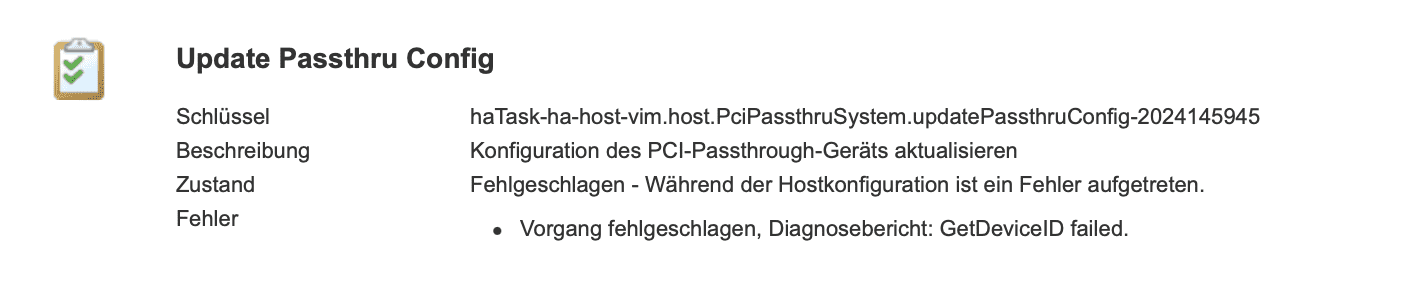

Moin,
ich versuche auf ESXi-7.0U2a-17867351 eine GTX 1650 durchzureichen.
Habe natürlich schon alles mögliche hier aus dem Forum probiert.
Irgendwie lässt sich von der Grafikkarte nur der Audio teil auf passthrough schalten.
Es wird zwar angezeigt, dass passthrough aktiviert ist und einen Neustart braucht, nach dem Neustart ist dann aber wieder deaktiviert.
Seit ESXi 7 wird ja nicht mehr die "esx.conf" genutzt fürs passthrough, sondern die "ah-trees.conf".
Irgendwer schon Erfahrungen, wie man dort einen eigenen Eintrag erstellen kann?
Danke,
Grüße
Vielleicht ein Bug ? Ich musste wie geschrieben bei meiner 3090 garnichts mehr machen. Nur Passthrough umschalten und durchreichen und Nvidia Treiber installieren.
Hab ESXi mal frisch auf nem USB Stick installiert. Gleiches Problem, aber immerhin gibt es eine Fehlermeldung.Bildschirmfoto 2021-07-31 um 21.03.19.png
Hab ESXi mal frisch auf nem USB Stick installiert. Gleiches Problem, aber immerhin gibt es eine Fehlermeldung.Anhang anzeigen 655715
BIOS aktuell?
Dort auch alles richtig eingestellt? VT-D, VT-X und wie das alles heißt an Optionen?
Bare-Metal läuft die Karte? Nicht, dass hier bspw. ein M.2 Slot und die Grafikkarte genutzt wird und dort eine Inkompatibilität besteht, aufgrund zu weniger Lanes oder dgl.
Würde das nochmal durchgehen.
Jap, BIOS aktuell und alle Setting richtig gesetzt.
Die GPU der CPU kann ich ohne Probleme durchleiten.
Mit Bare Metal meinst du direkt im PCIe Slot oder?
Nein.
Sondern, wenn Windows direkt und als einziges Betriebssystem auf der Festplatte installiert wäre. Mal testweise geschaut, ob es dann funktioniert?
Ich hatte auch Ewigkeiten Error 43 Probleme mit ESXI. Lag dann tatsächlich an zu wenig verfügbaren PCIe Lanes, da diese sich mit der M.2 SSD gebissen hatten.
Handbuch also auch schon durchgeblättert, ob alles soweit kompatibel ist? Das kleingedruckte macht viel aus.
Ich hab ja keine Error 43 Probleme.
Die Grafikkarte lässt sich ja einfach nicht aktivieren.
Würde mal die PCIE-Slots durchwechseln.
Alternativ mal 6.7u3 ausprobieren. Wenn sich da passthrough auf ESXi-Ebene für das Gerät aktivieren lässt und aktiviert bleibt, liegt’s an ESXi 7. Wenn nicht, an Deiner Hardware oder Hardware-nahen Einstellungen. :)
Ich hatte mit der 7er Version auch Ärger - mit PCIE-Passthrough und mit SR-IOV. Bin daher wieder / noch auf 6.7u3 - damit funktioniert alles was ich brauch einwandfrei.
Leider funktioniert es mit 6.7u3 auch nicht.
Gleiches Fehlerbild. Dann liegt es wohl irgendwo an meiner Hardware.
Fehlerbild = GPU taucht in der Hardwareliste auf, Du aktivierst passthrough für die GPU (setzt den Haken), rebootest und dann sagt er immer noch, dass ein Reboot erforderlich ist?
