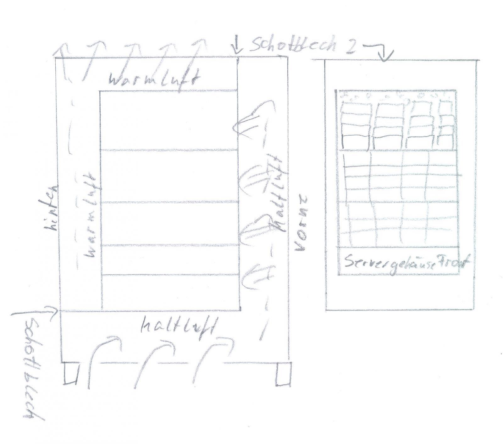

IMHO musst du Rackschrank und Servergehäuse thermisch unterschiedlich sehen.
Der Rackschrank zieht unten kalte Luft an und bläst die Warme oben raus.
Das Servergehäuse zieht vorne kalte Luft an und bläst die Warme hinten raus. Leider zieht das SG die erwärmte Luft vorne wieder an, erwärmt sie noch mehr, bläst Diese hinten raus.
Die Luft wird nur umgewälzt.
Siehst du eine Möglichkeit, eine Trennung/Luftleitbleche einzubauen, die Kaltluft und Warmluft trennt?
siehe meine Laienzeichnung, ich hoffe du erkennst was ich meine:
Sowas in der Art schwirrt mir auch im Kopf rum, werde mal mit Karftonpappe versuchen da ein wenig "Luftführung" zu realisieren - erstmal zum Testen.
Hinten den Fachboden zur Rückwand "verlängern" >> beide Lufteinlässe / Kabeleinführungen sollten damit unterhalb des Kartons und des Fachbodens sein.
Vorne unterhalb des Servers einen Karton senkrecht bis zum Fachboden.
Evtl. unter den Fachboden noch 2 Lüfter "hinstellen" mit Blasrichtung nach vorn... (verdammte Inzucht, hatte gestern mal geschaut, ob man die "Inter-Tech Lüfterblende" noch bekommt - ist aber nirgends auf Lager wie es aussieht, Liefertermin unbekannt o.ä.)
