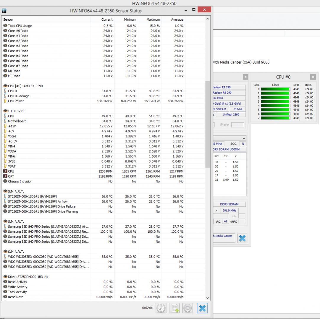

Leider Gottes zeigt mir HWmonitor im "ruhezustand" ca. 10 Grad an, was logischerweise nicht sein kann bei 25 grad zimmertemperatur.
den einzigen fehler, den ich hier finde, ist die zimmertemperatur. wer hat denn bitte 25°C?
ansonsten sind die sensoren für diesen bereich natürlich nicht kalibriert. es werden nur delta werte angezeigt, keine temperatur in grad celsius.
hat die cpu eine Tj. Max von 90, und hw-monitor zeigt "10°C" an, bist du 80 einheiten entfernt von der maximal zulässigen "temperatur".
es sollte aber auch ein zweiter wert ausgelesen werden, der richtige grad celsius anzeigt, dafür aber die gesamte sockelumgebung bedeutet. meistens einfach nur als CPU bezeichnet, während ersterer als core oder package zu unterscheiden ist.
