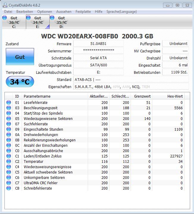

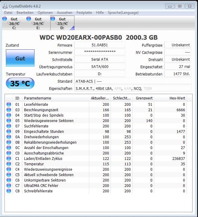

Hi, wie schon oben geschrieben ist interessiert mich ob man den Laden/Entladenzyklus vernachlässigen kann oder nicht. Der Hintergund ist folgender..
Ich habe einen Media-"Server" stehen der 24/7 läuft. Verbaut ist 1x WD5003ABYX 500 GB und 2xWDWD20EARX 2 TB
nun steht bei Crystal das die EARX nach ca 1500 Std. Betrieb ca. 230.000 Laden/Entladenzyklen gehabt haben. Bei WD steht zwar nix von einer grenze (soweit ich das gesehen hab) aber andere Herstellen geben ca. 300.000 - 350.000 Zyklen an bei Raid Modellen sogar bis zu 600.000 Zyklen. Die Daten auf den Platten sind alle 1:1 auf andere Festplatten gespeichert so das ein ausfall nicht tragisch wäre aber wenn die Festplatten wirklich nur "350.000 Zyklen" halten wird das auf dauer ziehmlich teuer wenn man ca. alle 2-3 Montate einen neuen satz festplatten kaufen müsste.

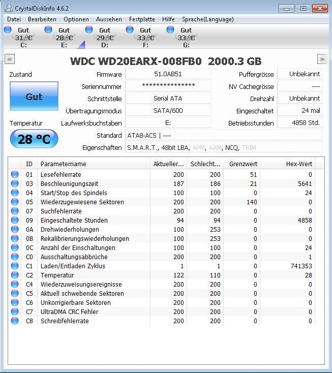

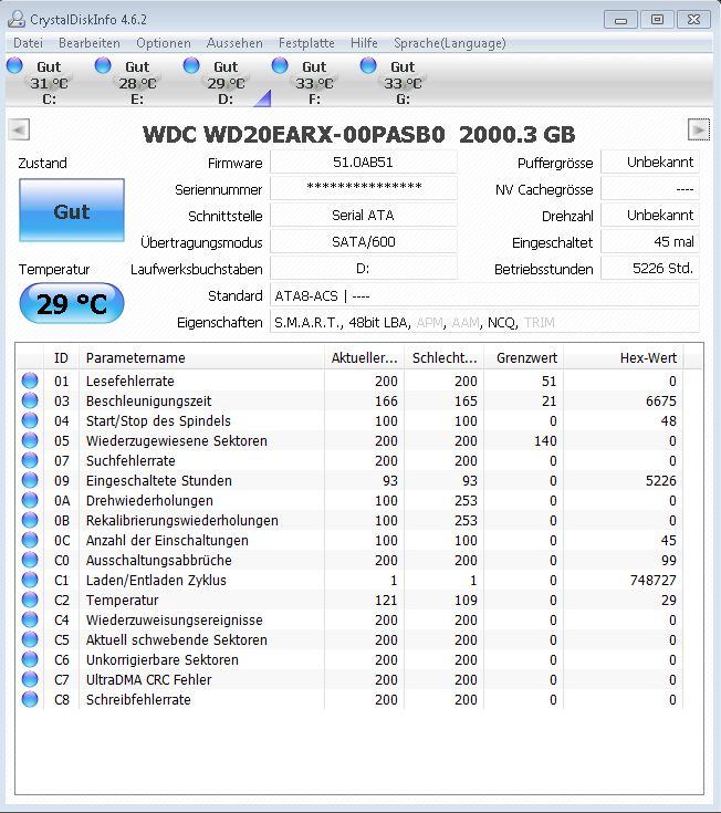

So, da ich mich ja gegen das WDidle Tool entschieden habe, weil ich mir gedacht habe ich lass sie solange laufen bis sie platt sind hab ich hier mal einen monatliches update der Festplatten Daten :) Mitlerweile sind sie weit über die von WD angegebenden 300.000 Zyklen hinaus laufen aber noch wie am ersten tag.
Platte 1
Platte 2
äh ja, und? Was willst Du uns damit mitteilen? Es geht bei der Herstellerangabe darum, was der Hersteller Dir zusagt. Mehr geht immer, also hoffentlich laufen die noch sehr lange! :)
Allerdings parkt die HDD bei Dir die Köpfe alle 18 Sekunden!

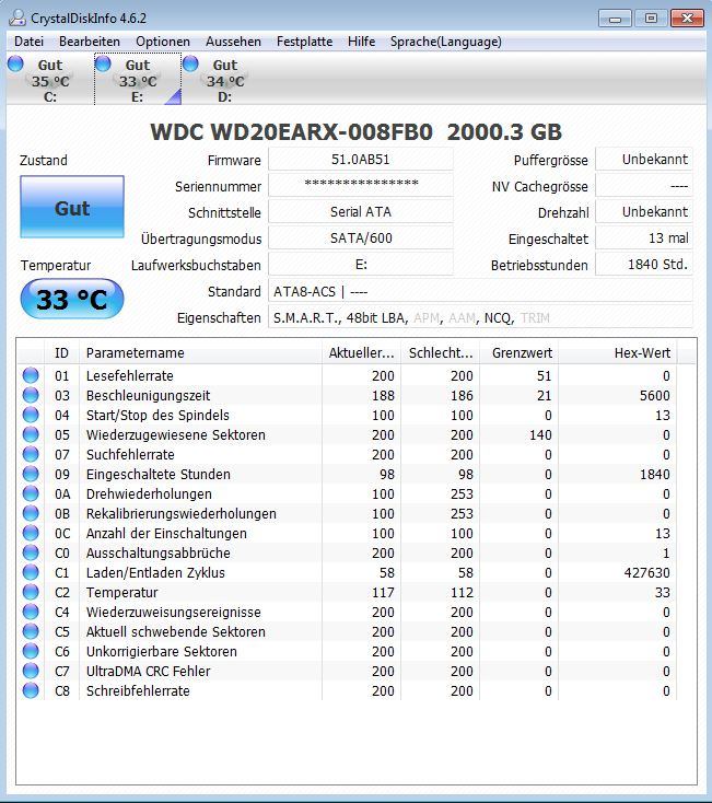

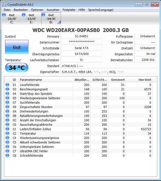

sei doch nicht so böse mit mir :P hab es ja nur gut gemeint und dachte da kaum einer hier die green EARX benutzt sodern mehr die EARS. So mit hätten die leute ein paar daten mit denen sie evtl. was anfangen können, da die platten ja bei mir 24/7 laufen. Nicht mehr und nicht weniger
ist doch nicht böse :xmas: geht doch nur darum, dass dieser Wert eigentlich "nur aussagt" dass Du über die Herstellerangabe der versprochenen Zyklen hinaus bist.
Nicht mehr und nciht weniger.
Interessant finde ich allerdings tatsächlich den Parkvorgang alle 18 Sekunden! Das ist schon ne Menge! Ich hab meine auf 60min bzw. deaktiviert.
Bedeutet ja nur im Durchschnitt alle 18 Sekunden! Bei Nichtstun! Bei Zugriff auf Daten oder z.B. einem Virenscan wird ja nicht geparkt.
