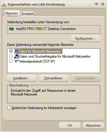

Klingt wie der gute alte TCP-Bug bei DSL: Unter "Eigenschaften von LAN-Verbindung" einfach das Häkchen bei TCP/IP wegmachen und ab geht die Post ;)
Danke für die Tips - wobei ohne TCP-IP geht es einen Tick scneller :d
