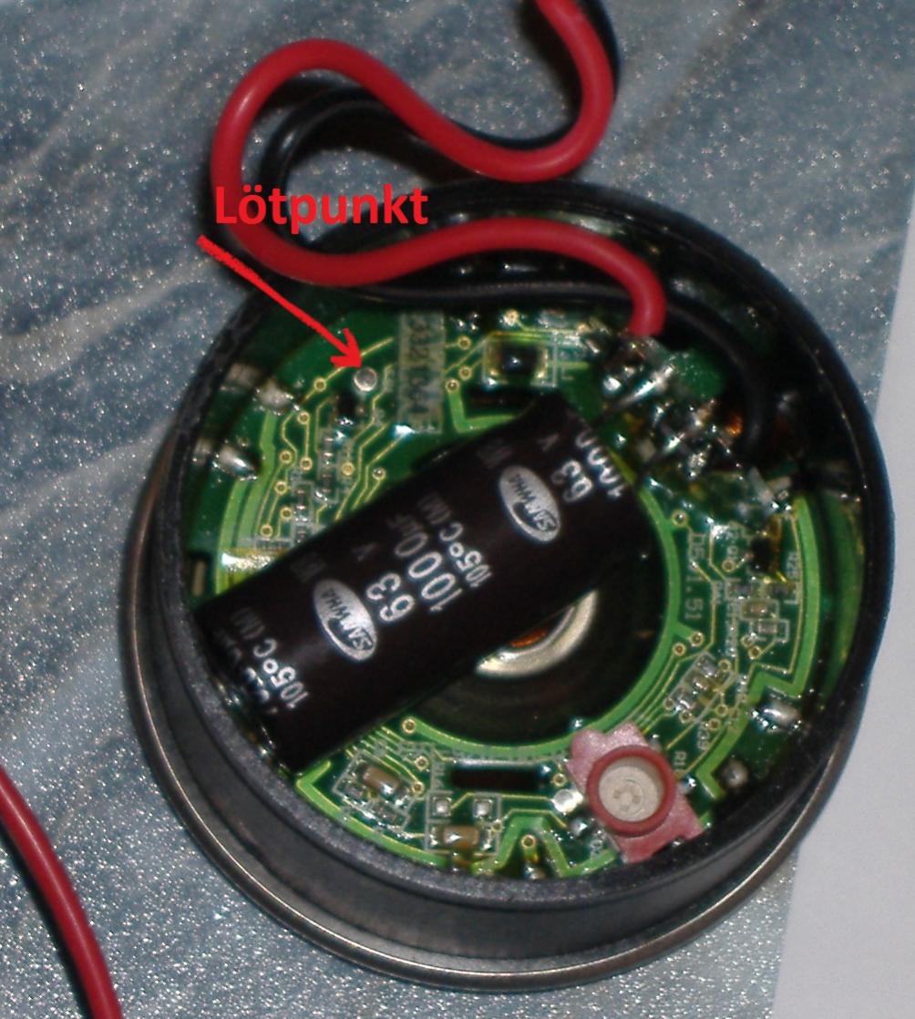

Ich habe mich mal mit der Frage Beschäftigt weshalb die Koolance Pumpe PMP-300 ein Tachosignal hat und die „Normale“ D5 nicht.
Als Folterobjekt habe ich eine Alphacool VPP655 - Single Edition genommen, die sich nicht von einer Laing D5 Unterscheiden dürfte da auch diese Pumpe nur unter anderem Namen vertrieben wird.
Die VPP655 hat die Version D5v1.51
Wenn man die hintere Abdeckung entfernt, kommt die Elektronik zum Vorschein.
Gegenüber dem Porti unterhalb einer Nummer befindet sich ein Einzelner Lötpunkt, welcher für das Tachosignal zuständig ist.
Nach erfolgreicher Misshandlung meines Opfers, gibt mir die Pumpe nun bereitwillig ihre Umdrehungszahl preis.

Kleine Fragen von einem totalen "Elektronik-Löt-Noob":
1. Wo genau ist der Lötpunkt (roter Pfeil ist etwas "fett")? Ist das der "kleine Kreis" rechts neben diesem grauen Etwas?
2. Muß man da dann einfach ein 14-AWG-Kabel anlöten?
Danke! :hail: (Und schon bin ich wieder etwas schlauer, falls meine Fragen beantwortet werden.)
14AWG sind ~2mm², das brauchts definitiv nicht. Da reicht AWG24/26 oder 0,14mm² dicke aus

Stimmt ist etwas Undeutlich.
Hab es noch mal ein wenig besser gekennzeichnet.
Es ist der große Silberne Punkt.
attachment.php
Ein Lötnoob bin ich selber. Hält mich trotzenden nicht davon ab.
Ich habe einfach mal ein normales Lüfterkabel genommen, man kann aber auch ein extra Kabel mit einem Stecker nur für den Lüfterausgang nehmen.
Da ich die D5 aber an ein PA2 angeschlossen habe war es egal.
