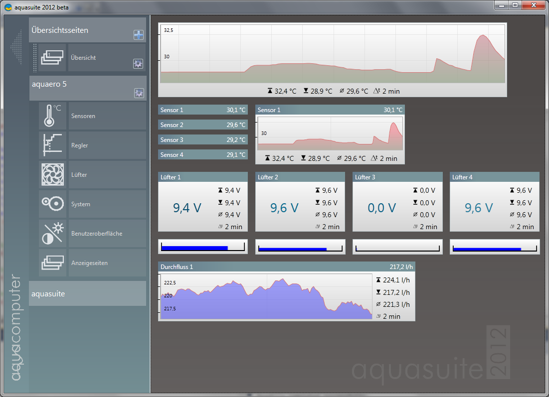

In der Aqausuite unter Aquaero: Feld Regler anklicken, Ausgänge+ (oben rechts) anklicken, "Vorgabewert" anklicken, rechts Pluszeichen anklicken und Fan 5 auswählen. Das sollte die Laing sein. Dann läßt die sich wie ein normaler Lüfter regeln.

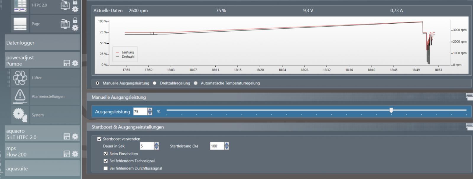

Ich habe meine Pumpe auf manuell und 75% stehen.
Das mit der Minimallast geht nur bei Drehzahlregelung (bei der Pumpe aber zwecklos).
(siehe Anhänge)
