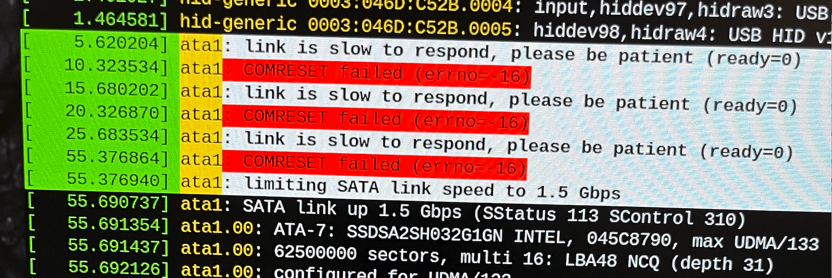

ich habe folgendes Problem. Bootvorgang bleibt für ca. 50-60 Sekunden mit folgender Fehlermeldung stehen:
ata1: link is slow to respond, please be patient (ready=0)
ata1: COMRESET failed (errno=-16)
Die SSD (Intel SSDSA2SH032G1GB) scheint i.O. zu sein. Zumindest SMART Werte sind unauffällig. Hängt die SSD an einem Mainboard mit einer Haswell CPU.

Ne, das Kabel ist es nicht (3 verschiedene getestet). SATA Port ist es auch nicht. Eine andere SSD geht an dem Port ohne Probleme. Diese SSD an einem anderen bringt die gleiche Fehlermeldung. Ich bin soweit, dass ich herausgefunden habe, dass diese Fehlermeldung nur kommt wenn der SATA Controller auf AHCI bzw RAID (ggfs wird da auch AHCI Modus verwendet). Sobald der SATA Controller auf IDE Modus umschalte, bleibt die SSD nicht mehr stehen. Vielleicht ist die einfach zu alt für einen SATAIII Anschluss. Laut Specs unterstützt die SSD nur S-ATAII / 300
