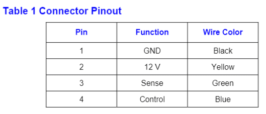

Das Pinout ist doch oben dick und fett im Bild zu sehen - Masse, Versorgungsspannung, Tachosignal, PWM-Signal.

"Das Pinout ist doch oben dick und fett im Bild zu sehen - Masse, Versorgungsspannung, Tachosignal, PWM-Signal."
Erfahrung mit dem Standard, oder Vertrauen in das Bild?
Ich habe bei diesen Bildern auch schon Fehler gesehen und gemeldet.
Ich las mehrfach dass 3Pin-Lüfter kompatibel sind mit 4-Pin-Buchsen.
Sie sind ja auch bewusst mechanisch kompatibel.

Ist ja wurscht, ob der Fan-Controller integriert ist oder extra. Fakt ist nur, ein PWM-Controller kann erstmal nur PWM, und 3-Pin regeln ist als Extrawurst anzusehen. Und wenn die dann im Text auch noch extra auf 4-Pin bestehen...
Also, wenn die das schon nicht hinkriegen...
Das wohl, nur regeln lassen sie sich deswegen noch lange nicht. Bei einer 4-Pin-Buchse ohne Schnickschnack ist die +12V im Extremfall einfach nur durchverbunden (wobei im Normalfall ein Überstromschutz geboten ist). 3-Pin-Lüfter hat man früher bei Bedarf oft über Vorwiderstände geregelt, entweder mit Poti oder feste Werte geschaltet.
Die FAQ ist wohl auf einem etwas älteren Stand, zeigt so aber ganz gut die historische Entwicklung:
https://www.arctic.de/faq/detail/ka...fter-an-einem-4-pin-pwm-port-verwendet-werden
Ein 3-Pin Gehäuselüfter kann problemlos an einen 4-Pin-Anschluss auf dem Motherboard angeschlossen werden. In den meisten Fällen läuft er dann unreguliert mit fester Drehzahl. Einige neuere Board bieten die Möglichkeit die Lüftergeschwindigkeit über die Spannung anzupassen. Schau hierfür nach der Option "Fan Control Mode" und setze diese von "PWM" zu "Voltage" oder "Analog". Schau für genaue Informationen in das Handbuch deines Mainboards.
Ich meine, etwa seit Skylake ist eine DC-Regelung bei wenigstens einem Teil der Buchsen ziemlich durchgängig verbreitet.
