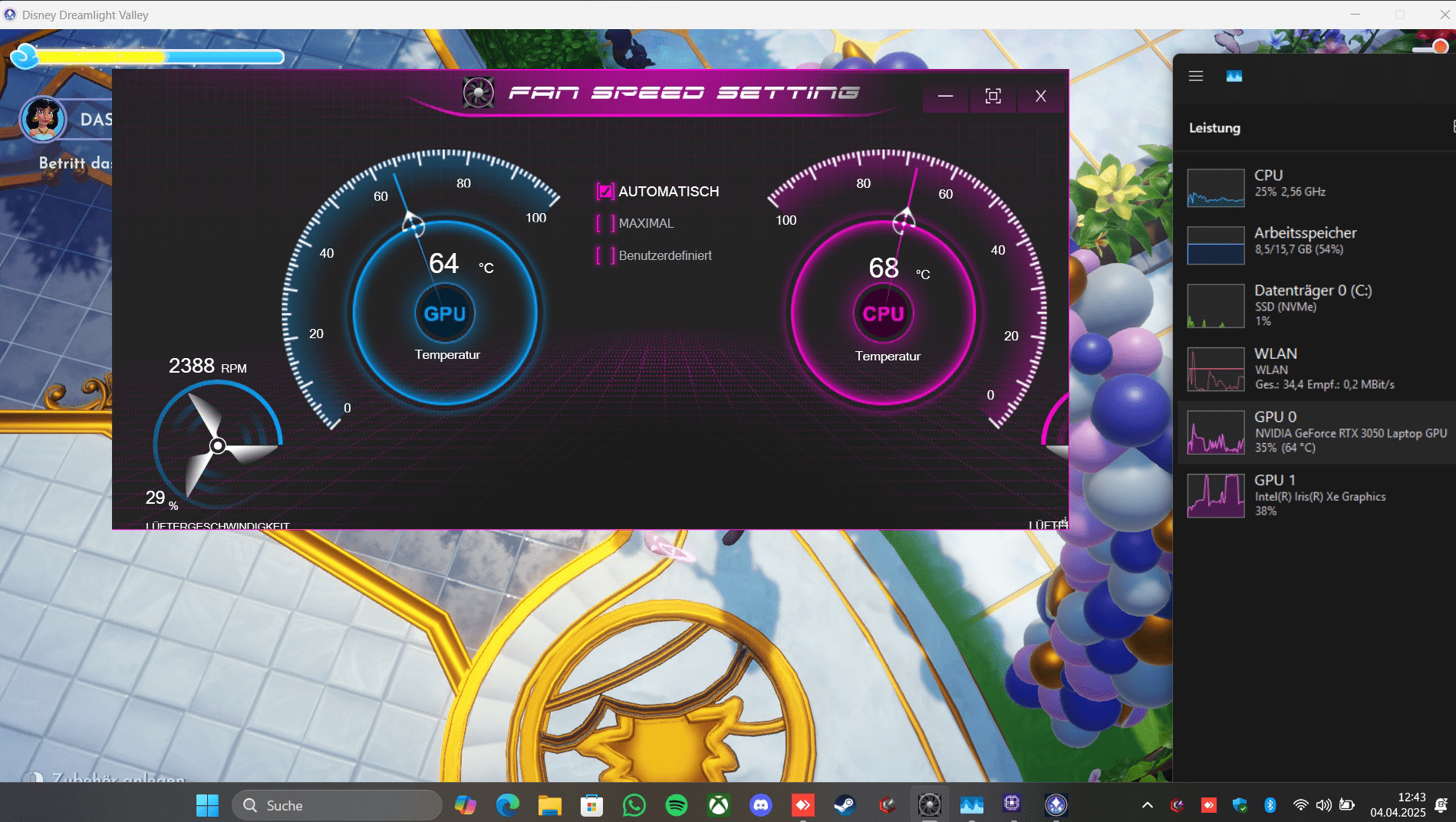

Hi ja die gleichen spiele. Wie gesagt Dreamlite Valley wurde immer auf Ultra gezockt jetzt ruckelt es in der niedrigsten Grafik Einstellung. Temperaturen hatte ich mit dem Control Center von Gigabyte gesehen. GPU so um die 60
CPU so 55.
Wie lese ich die Festplatte am besten aus ?
Hallo hier der Screenshot
Wird die 3050 auch für die Grafik genutzt?
Mal geprüft ob der Laptop ggf. versucht die iGPU zu nutzen?
Das sollte man doch mit gpuz sehen können.
Dadur könnte sogar der Taskmanager reichen.
Geh da mal auf den leistunsgtab und zock ne Runde.

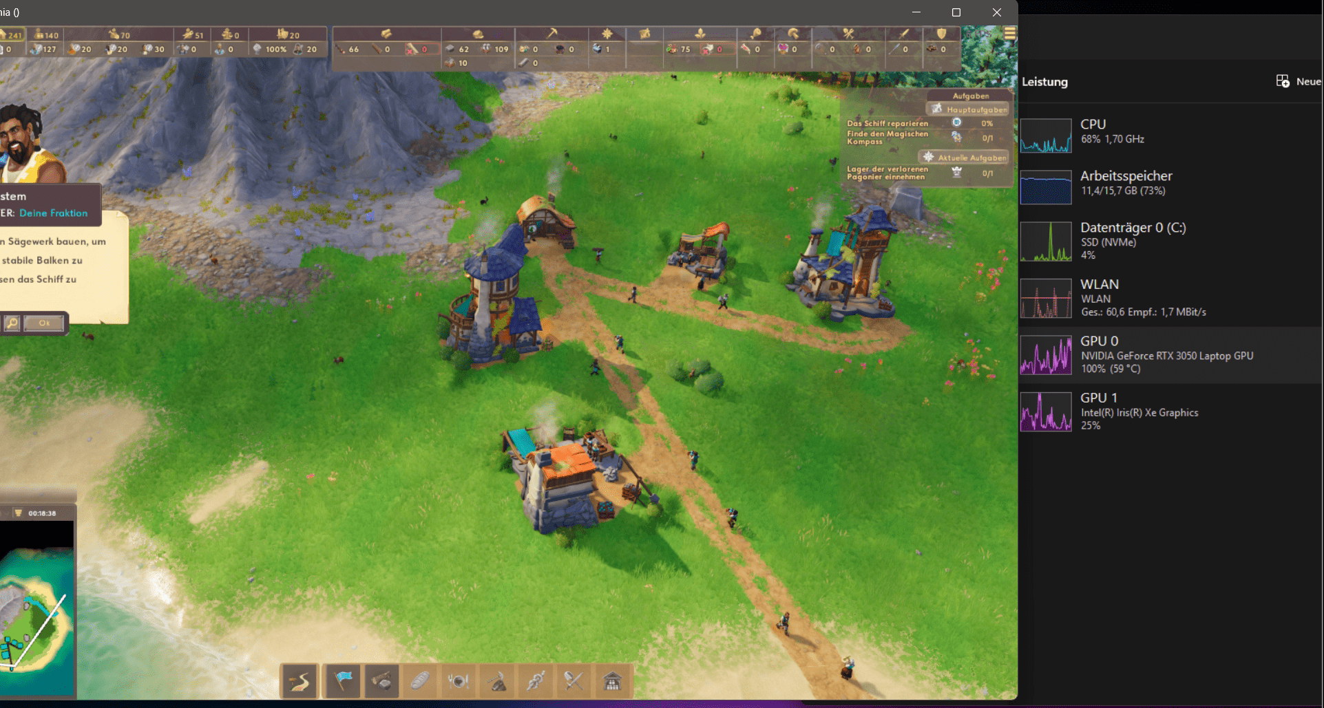

sorry für die später Antwort. Anbei ein Screenshot mit dem Spiel Pioneers of Pagonia.
Was auch komisch ist sobald ich ein Spiel starte laggt der ganze PC.
Update und hier einmal Dreamlight Valley
Sollte die iGPU nicht bei 0% sein wenn die 3050 genutzt wird?
Kenne mich da im Laptop Sektor nicht wirklich gut aus.
Würde einfach mal probieren was passiert wenn die iGPU deaktiviert wird.
Also im Gerätemanager.
