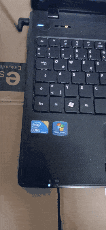

Guten Abend liebe Gemeinde. Mein Laptop bringt mich zum Verzweiflung den sobald ich ihn ein wenig bewege fangen die zwei Lämpchen und der aus und an Knopf an zu blinken und wenig später geht er aus .durch das ganze Abstürzen des Laptop durch das plötzliche ausgehen hatte er probleme beim hochfahren. Was kann ich da tun ? Wäre sehr dankbar für ein paar nützliche Tipps. Habe den seit einem halben Jahr jetzt wieder hochgefahren und alles aktualisiert und installiert und er läuft ,aber nur weil ich angst habe den vom Fleck zu bewegen

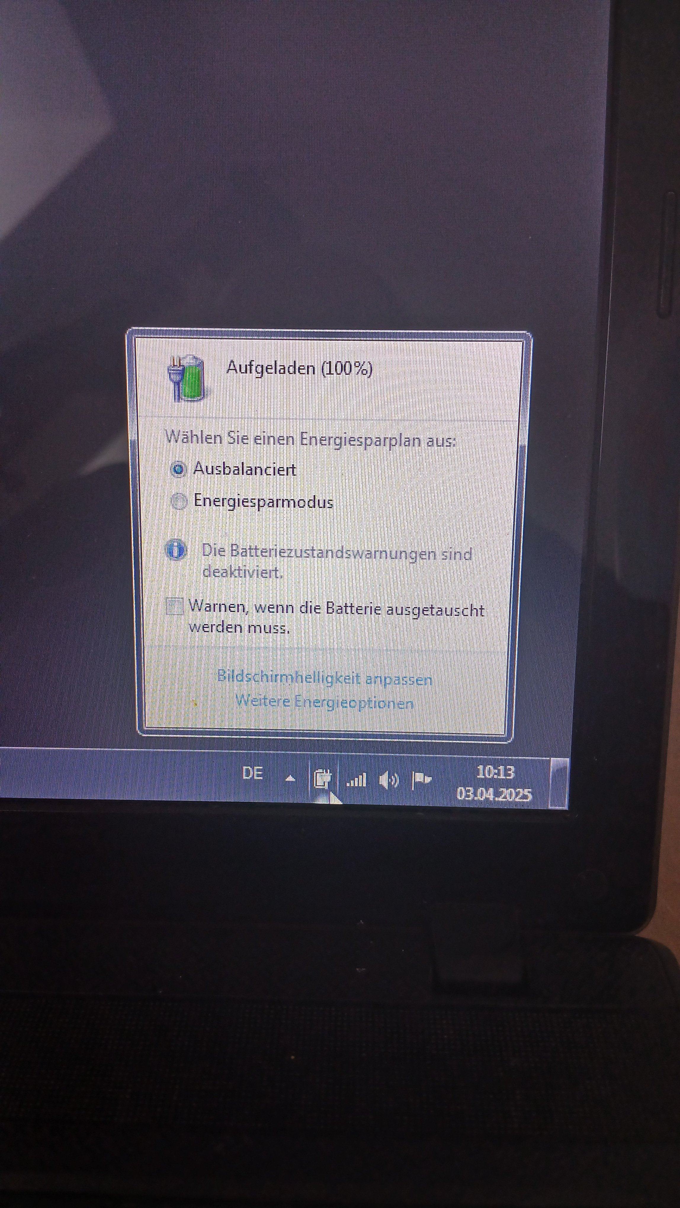

Moin .Ja hat es und zeigt 100 % an

Akku wird ganz normal bis 100 aufgeladen, natürlich durch das hohe alter von dem Akku hält er ohne Stromzufuhr um die 20 min. Vorhin ist es zum Beispiel schon wieder passiert, die Lämpchen haben angefangen zu blicken Akku hat noch 20 % angezeigt trotzdem ist er ausgegangen. Musste wieder alles mit einer Datensicherung wieder herstellen 🤷‍♂️🤷‍♂️🤷‍♂️

dann scheint der akku die letzten 20% nicht mehr nutzen zu können wegen alterung und kapazitätsverlust, sprich sobald er die 20% erreicht bricht die spannung soweit ein das des notebook abschaltet.

Dann ist der Akku völlig am Lebensende.
Seine Restkapazität wird so gering sein, dass von 20min auf 0 fast freier Fall bedeutet bei etwas Last.
Bei solch einem alten Laptop ist der Akku auf jeden Fall hinüber. Hier wäre es ratsam wenn es noch Ersatz gibt einen neuen zu besorgen.
