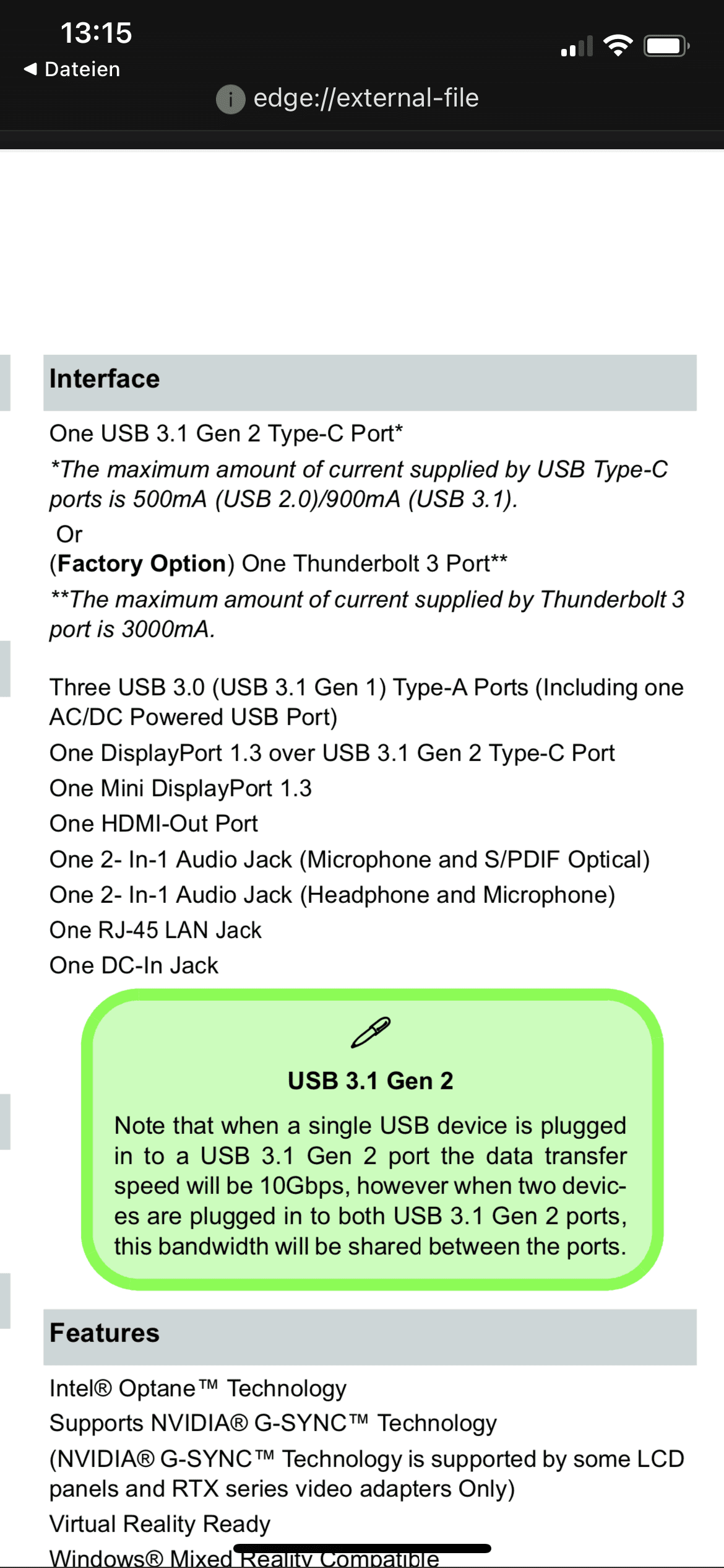

Hier in der Anleitung steht DP 1.3.
Aber ok wenn du sagst das 4k@120Hz erst ab 1.4 funktioniert dann ist klar warum das nicht geht. Es ist übrigens ein XPR17M19 Gaming Laptop von XMG.

One USB 3.1 Gen 2 Type-C Port*
*The maximum amount of current supplied by USB Type-C
ports is 500mA (USB 2.0)/900mA (USB 3.1).
Or
(Factory Option) One Thunderbolt 3 Port**
**The maximum amount of current supplied by Thunderbolt 3
port is 3000mA.
One DisplayPort 1.3 over USB 3.1 Gen 2 Type-C Port
One Mini DisplayPort 1.3
Sagt Clevo (der wahre Hersteller deiner Kiste) dazu im Service Manual und das bedeutet natürlich defintiv nicht das die Kiste mit dem optionalen Thunderbolt 3 Port auch DisplayPort 1.3 unterstützt oder gar DisplayPort 1.4...
Und DisplayPort 1.3 gibts AFAIK niemals bei nem Thunderbolt 3 Port!
Zu fast 100% unterstützt der halt nur DisplayPort 1.2!

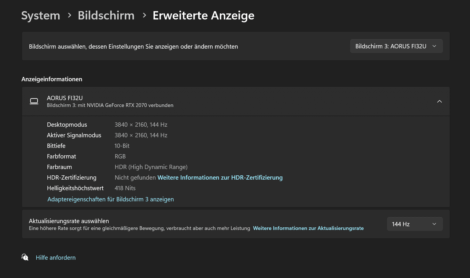

So ich habe mir jetzt ein MiniDP zu DP Kabel geholt und an den Monitor angeschlossen.
Es funktioniert mit den 144Hz. So viel zum Thema.
Dann kann der Anschluss DP1.4a und das Datenblatt hat gelogen.
So sieht es wohl aus. Oder der DP Port ist direkt mit der Grafikkarte verbunden. Ist ja ne RTX 2070. Ne andere Erklärung hätte ich jetzt auch nicht.
