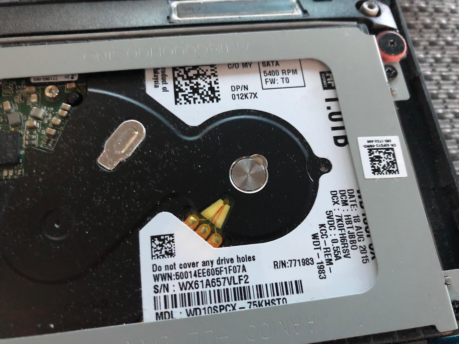

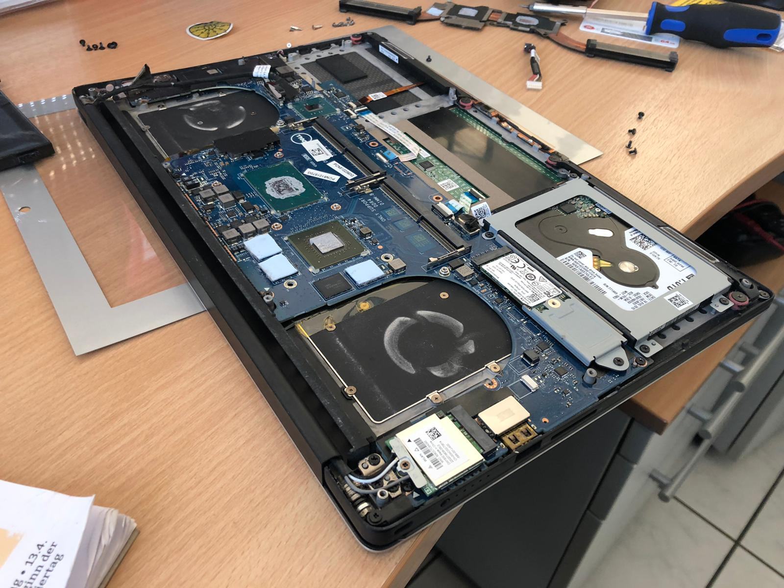

Hi Kollegium,
ich habe ein dubioses Problem, mit dem ich nicht zurechtkomme:

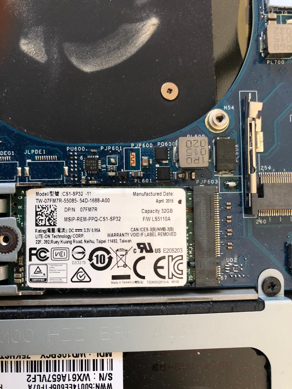

Wir haben ein DELL XPS 15 9550 mit einer 1TB HDD und einer 32GB SSD. Das Betriebssystem läuft dem Anschein nach auf der SSD mit 32gb, die Software ist auf der HDD. Jetzt ist meine Frage folgende:
Wie kann ich, ohne WIN neu installieren zu müssen und ohne dass ich die Software nochmal neu aktualisieren muss (CAD Software, Uni Lizenzen, die ich noch nutzen kann, daher die Frage) die beiden Festplatten auf eine M.2 SSD umziehen?
in der SuFu gibt es zwar Themen, habe aber für ein solches Problem noch keine Lösung entdecken können. Da das Laptop im Moment aufgewertet wird mit 32GB Ram, es soll auf jeden Fall auch eine große SSD rein, die HDD raus und dann einen 84WH AKKU rein. So die Vorstellung.
Danke

Bist du sicher, dass die beiden Komponenten nicht irgendwie über eine "Raid"-artige Funktion als "SSHD" zusammen geschaltet sind? 32GB für Windows sind recht knapp...
Falls dem nicht so ist würde ich das OS auf ein externes Medium klonen, dann die neue M.2 einbauen. Vom externen Medium das OS auf die M.2 klonen und dann den Kram von der HDD rüber ziehen. Ob die Lizenzen da erhalten bleiben... keine Ahnung.
Das klonen der M.2 auf ein externes Medium geht mit einem Live-Linux... ich hab das letztens für meinen Desktop auch gemacht. Jetzt müsste ich nur den Link zur Anleitung wieder finden...
Ggf. passt auch ein 96Wh Akku von nachfolgenden XPS Generationen - die haben bis zur aktuellen immer das gleiche Gehäuse genutzt.
Danke dir. Da ich noch auf den Stromstecker warte (der ist nämlich defekt) werde ich mal prüfen, wie die Speicher geschaltet sind. Dann werde ich mal deiner Anleitung nach vorgehen.
Hier war es, in Post #9 hat der User geschrieben wie er es gemacht hat.
Danke für die Unterstüzung - In der Tat hat es so funktioniert wie in deiner Verlinkung beschrieben.
Grüße
