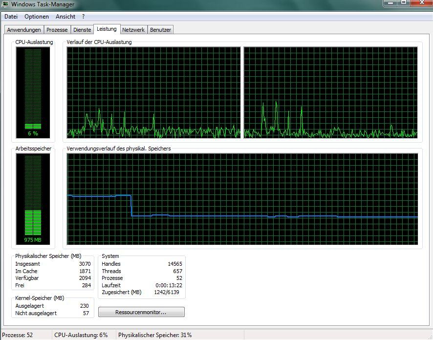

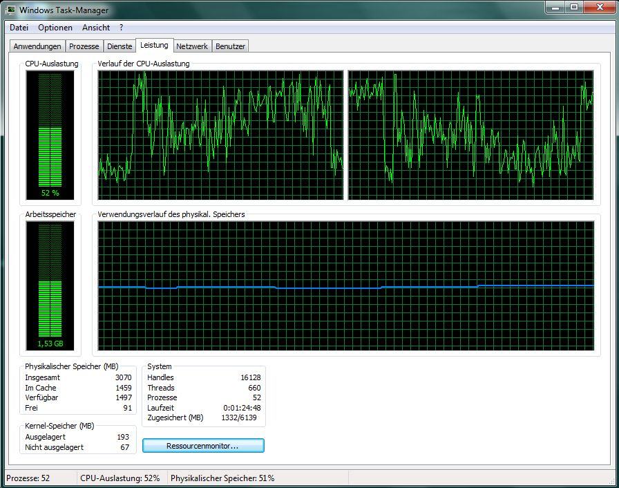

heute ist mir aufgefallen, dass obwohl kein programm gestartet ist, der läppi sowohl bei der CPU als auch beim RAM schon auf der hälfte der maximal leistung rackert!? (fiel mir auf, da der lüfter ständig angeht obwohl ich am läppi gar nix mache)
das es bestimmte hintergrund dienste gibt ist mir schon klar aber die dürften ja eigentlich nicht soviel an recourcen "verbraten"

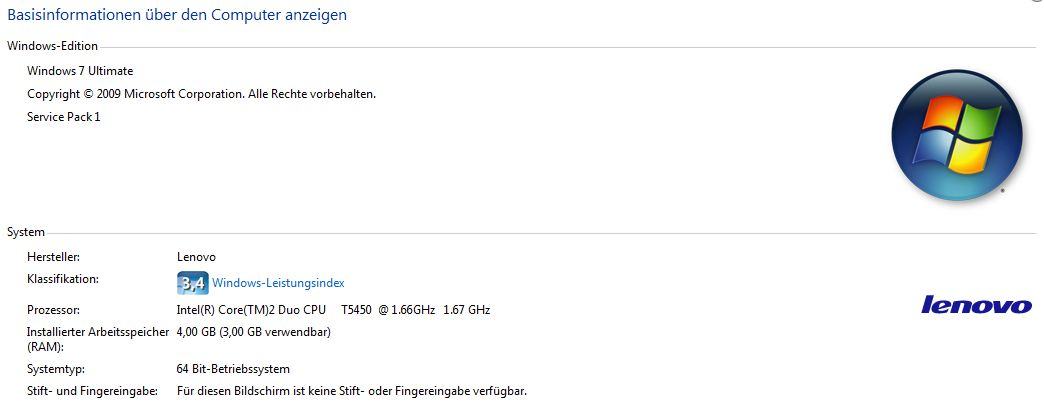

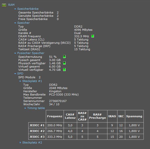

dann fiel mir auf das der taskmanager nur 3GB an RAM anzeigt obwohl 4GB verbaut sind? - ein blick auf das system sagt das nur 3GB verwendbar? - hab ich so zum ersten mal gesehen
das kannte ich nur von XP - klar bei 32bit - aber bei einem 64bit win7?

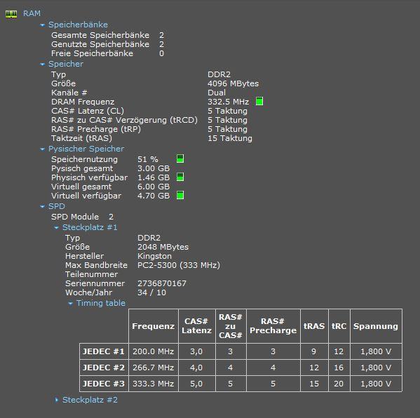

habe dann noch mit speecy geschaut - derselbe mist
steckplatz 1 und 2 sind identisch

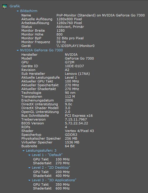

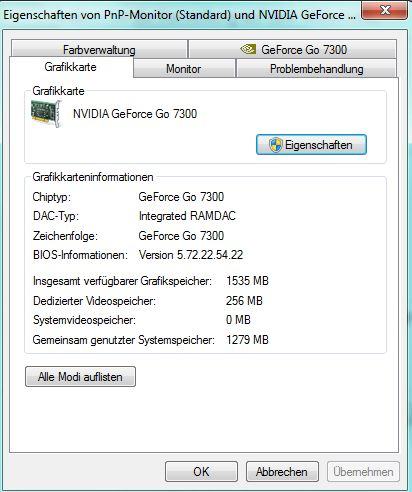

ist eigentlich komisch, da es schon eine grafikkarte mit 256MB ist:
sollte dem so sein, kann ich der karte das 1GB irgendwie "entziehen"? - da auf dem laptop keine spiele gespielt werden hätte die schon gerne die vollen 4GB für die anwendungen die installiert sind
laut speecy (bild oben) holt sich die karte ja auch schon 1,5GB virtuellen speicher

ja - ist eine geforce go 7300 mit 256MB
in den treibereinstellungen von nvidia (systemsteuerung) habe ich schon geschaut - finde dort leider nix oder ich habe tomaten auf den augen :confused:

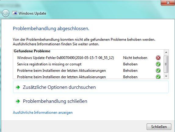

habe dann versucht das KB einfach nochmal zu installieren und bekam sowohl auf dem desktop als auch auf dem laptop die meldung, das das "update für den PC nicht geeignet ist" - HÄ?
auf dem desktop hat es diesmal auch ewig gedauert - beim laptop versuche ich es bis jetzt gerade (er sucht und sucht und sucht)
hatte es auch schon mit dem patch: WindowsUpdateDiagnostic.diagcab probiert - am PC findet er nun relativ schnell ob was da ist oder nicht - am laptop hast das nicht geklappt, eventuell erst wenn die updates installiert sind?

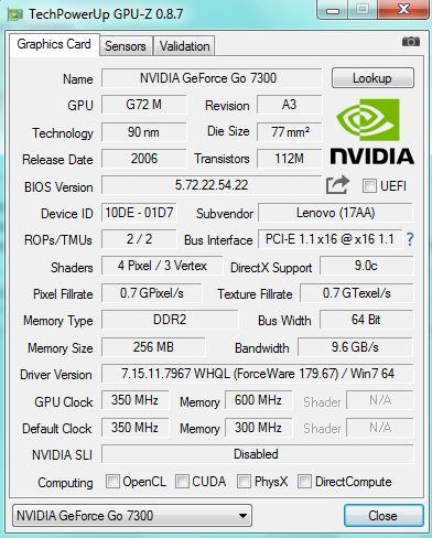

nachtrag - hier noch mal die daten von gpu-z und ein link zu der grafik:
http://www.techpowerup.com/gpudb/1579/geforce-go-7300
vielleicht ist das problem aber auch etwas für die grafik-spezies!?

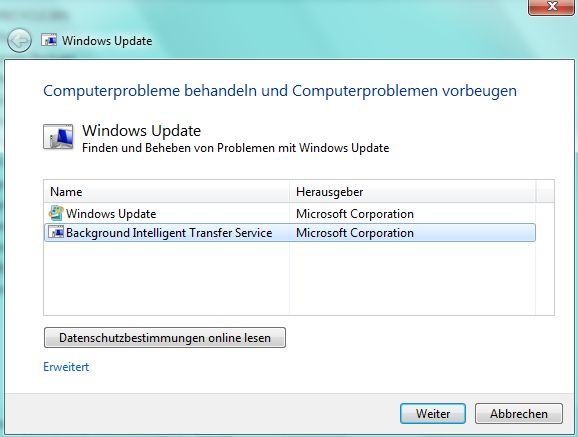

habe danach den "WindowsUpdateDiagnostic.diagcab" drüberlaufen lassen - sowohl für:
- windows update und für den
- background.....service
ergebnis war:
jetzt braucht der laptop auch nur noch 2 minuten (wie der desktop PC) um zu melden, das keine neuen updates verfügbar sind! :p

hi @Digi-Quick
aber dort steht doch auch:
Die Geforce Go 7300 besitzt einen 64 MB großen Grafikspeicher und kann sich bis zu 192 MB vom Arbeitsspeicher "leihen". Somit erreicht man einen Gesamtspeicher von 256 MB.
das erklärt aber nicht 1GB!
ehrlich gesagt ist mir das bis gestern auch nicht aufgefallen - war auf der seite übrigens auch schon - und das mit den 192MB wäre ja auch OK - zumindest bei den 2D desktop anwendungen - aber 1GB?

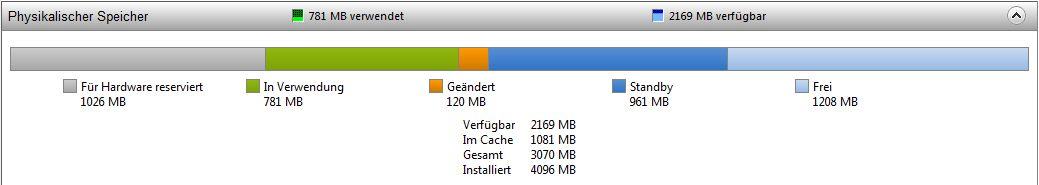

hi!
habe jetzt noch mal etwas weiter gesucht, und das beim ressourcenmonitor gefunden:
weiss jemand, ob man diese reservierung von 1026MB! abschalten/deaktivieren kann? - es wird vermutlich die graka sein (wie Digi-Quick vermutete)
auf meinem desktop PC beträgt diese reservierung gerade mal 4MB

Das ist ein Bug. RAM aus den Bänken raus und wieder rein, neu starten, nachschauen.
a) Maximal 300 MB für Hardware reserviert. -> OK
b) Mehr als 300 MB für Hardware reserviert. -> Von vorn.
