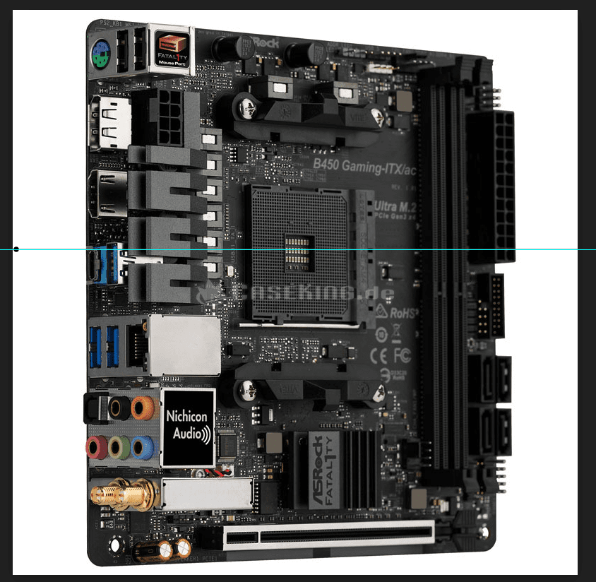

Nun das dritte Debakel. Dieser Kühler scheint völlig außerhalb der Spezifikation des von AMD vorgegebenen Anpressdrucks zu sein.
Das Mainboard wird dermaßen verbogen, dass sogar bei Lastwechseln ein deutliches Knacken wahrgenommen werden kann.
Hier ein Bild dazu. https://abload.de/img/img_20190916_075900xmk5s.jpg

Jetzt frage ich euch... Sieht das auf dem Bild für euch nach "innerhalb der Spezifikation" aus? Für mich sieht das fürchterlich aus.

Du siehst es, anhand der Anschlüsse, die nicht auf geradem Niveau sind, aber dafür kann aus meiner Sicht der Kühler nichts.
Was könnte das aus deiner Sicht denn sonst sein?

ich muss nochmals erwähnen dass die Krümmung des Mainboards bei der Montage BEI WEITEM nicht so extrem wie jetzt war.
Ich vermute mal stark dass die Abwärme in Verbindung mit der Spannung der Halterung dem Mainboard hier den rest gibt.
Aufgefallen ist mir das erst durch ein sehr sehr starkes knacken bei Lastwechseln. Als ich dabei das IO-Shield gesehen habe war mir alles klar.
An alle Zweifler... ich kann euch verstehen.Ich werde, sobald mein neuer CPU Kühler eingetroffen ist, euch weitere Fotos zur verfügung stellen.
Schaut euch einfach mal die beiden Bilder im Anhang an.

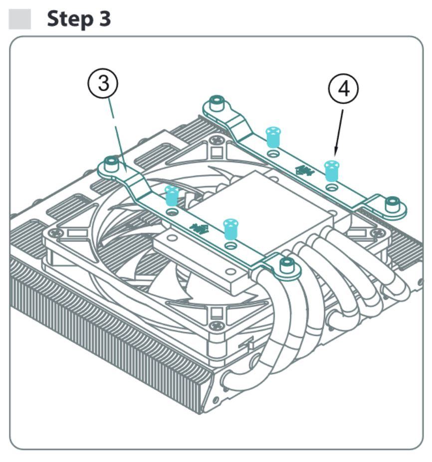

Hast du den Haltemechanismus in der richtigen Orientierung montiert, so dass der "Versatz" in den Halteklammern und die Hülsen zur Verschraubung nach unten Richtung CPU zeigen? Die Hülsen müssten dann eigentlich ein Stück in die Löcher des MBs hereinragen, so dass du dann die Verschraubung von unten ohne besonders viel Druck auf das Board durchführen können müsstest.
Alpenföhn® Black Ridge Installationsvideo (AMD) - YouTube
Das hatte ich nach Ansicht der Montageanleitung auch irgendwie als einzige Möglichkeit im Hinterkopf. Aber die Schrauben dürften wahrscheinlich für den Spaß gerade nicht lang genug sein. Wenn natürlich doch, erklärt das so einiges... :hust:
Ja na klar ... Die Klammern sind im übrigens nicht anders verbaubar.

Erklärt mir mal einer, warum das Board einen Bogen zum Kühler hinmacht? Wenn die Kraft vom Kühler auf die CPU zum Board zu stark wäre, würde ich die Biegung in die andere Richtung erwarten.
EDIT: Vergesst es.. Das Board ist andersrum eingebaut :fresse:
Es ist auch richtig so das sich das Board nach oben durchzieht.

Dass sich ein Board durch den CPU Kühler so sehr verzieht, dass der USB-C Port nicht mehr benutzbar wird, empfinde ich schon als schädlich. Mal ganz von den Lötstellen abgesehen, welche mit Sicherheit auch unter der Spannung leiden werden. Früher oder später, sobald das Lot brüchig wird, wird es fürchterlich reißen.
So nun den Bildern. Ich habe das Board soeben ausgebaut und musste wirklich schon schmunzeln. Es war irgendwas zwischen schockiert und lustig.... seht selbst.
Hier ist sehr sehr schön die Verformung des Mainboards zu sehen. So viel zu zum Thema "aber dafür kann aus meiner Sicht der Kühler nichts" @VorauseilenderGehorsam :hust:
Ich hab den Kühler demontiert und musste das Mainboard zärtlich wieder etwas zurechtbiegen... Das ging ganz gut, aber ganz verschwinden wird das nicht mehr. Danke EKL!

Die Brackets können ja hinten und vorne nicht passen. Leider haste kein Bild vom eigentlichen "Übeltäter" gemacht.
Ich kann die Begeisterung für das Ding gerade bei AM4 sowieso nicht so ganz verstehen. Mit dem 92er Lüfter soll er ja nicht wirklich besser sein wie der Noctua NH-L9a und mit 120er Lüfter braucht es dann "exotischen" VLP Ram, der mit geringem Takt und schlechten Timings um die Ecke kommt. Findet Ryzen ja beides ziemlich geil... :fresse2:
Naja der eigentliche Übeltäter ist schwierig rüber zu bringen.
Stell dir vor die 3 Unterlegscheiben wären nicht da wo sie aktuell verbaut sind und du ziehst den Kühlerkörper an wie EKL es mir mitgeteilt hat...
Selbst mit den Unterlegscheiben ist da gut Zug auf der Halterung!! Ich frage mich wirklich ernsthaft wie das gehen soll ohne?
Nehmen wir mal an nach Handgefühl festziehen.. das würde dafür sorgen der dass Kühlkörper immer verspannt ist. Irgendeine Schraube wird immer mal mehr und mal weniger Drehmoment bekommen. Mal ganz davon abgesehen dass die schrauben nicht durch federn gesichtert werden wie es eigentlich bei allen anderen Kühllösungen der Fall ist. Heißt früher oder später würde sich die Schraube eh lockern. Was haben die Vögel bei EKL sich dabei nur gedacht?
Ich versuche immer noch daraus schlau zu werden.
