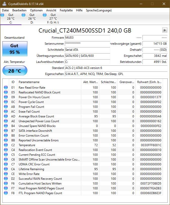

Den Screenshot von CrystalDiskInfo hänge ich an - danke für den Tip (habe gleich mal alle meine Festplatten überprüft). Demnach ist der Gesamtzustand der Festplatte "gut".
Das stimmt auch und damit liegt es auch nicht an der SSD, es gibt auch andere Gründe warum ein Filesystem Probleme bekommen kann als nur die SSD auf der es liegt. Was auffällt ist Attribut AE, die unerwarteten Spannungsabfälle wo der Zählerstand auf 0x162 = 354. was bei über 3800 Einschaltungen aber auch nicht so ungewöhnlich viel ist. Achte trotzdem mal darauf ob der Wert gestiegen ist, wenn man wieder eine Überprüfung des Filesystems erfolgt ist.
