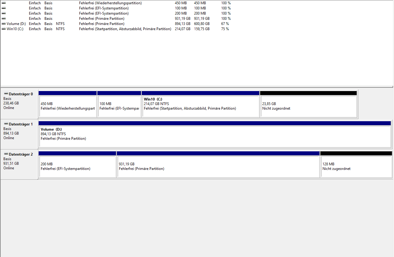

ein Freund hat bei seiner Externen Platte wohl einen Laufwerksbuchstaben verloren und über die Windows-Datenträgerverwaltung kann man nichts neues zuweisen.
was kann man in so einem Fall machen?
Es geht um Datenträger 2 ;)
welches Recoveryprogramm liest die Daten wieder aus?

Vom Screenshot sehe ich, dass die Partitionen keine Formatierung (NTFS, FAT) haben. Es könnte nur die Partitionierung beschädigt worden sein; es ist aber auch möglich, dass die Hardware der Platte schwerer beschädigt wurde. Ist diese Platte abgestürzt oder wurde sie mechanisch beschädigt?

kann man nur irgendwie die partitionierung wiederherstellen?
habe bereits ein Datenrettungsprogramm versucht und dort gesehen, dass alle Daten noch Vorhanden sind, lediglich speichern konnte ich in der Demoversion von dem Proggi nichts
