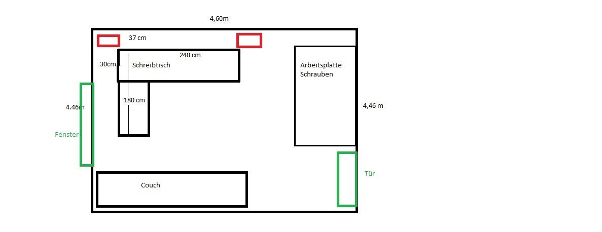

Hörbereich habe ich mal hingekritzelt, bitte dazu keine Meinungen :d Auf dem 2ten Bild ist die problematische Situation der linken Box zusehen, Abstand zur Ecke 35cm.
Vielleicht habe ich ja Tomaten auf den Augen, aber wo denn bitte?
Am Schreibtisch fände ich die jetzt ein bißchen arg weit auseinander, da reicht der mögliche Hörbereich ja quasi bis fast zur Couch.

Ok, in meinem Kopf war das Eindeutig, aber hast recht :)
Hörbereich ist natürlich einmal am Schreibtisch (beim Hören dann meist Beinlänge von der Schreibtischkante weg :)) und ggf. auch auf der Couch. Wichtiger wäre aber der Bereich am Schreibtisch. Boxen stehen rund 2m auseinander und zur rechten Box passt dann der Abstand. Zur linken ist es leider etwas weiter, das krieg ich aber in ein Gleichschenkeliges.

Die Aufstellung der Boxen ist suboptimal, keine Frage. Der Arbeitstisch rechts in der Ecke muss aber bleiben wo er ist. Beim Rest bin ich ziemlich frei, aber eine bessere Lösung ist mir noch nicht eingefallen.
Mein Gefühl und auch ein bisschen mein Ohr sagt mir aber, dass die linke Box in der Ecke wirklich nicht sauber klingen kann. Deswegen bin mit neuen Boxen am überlegen (Reflexrohr dann nach vorn).
