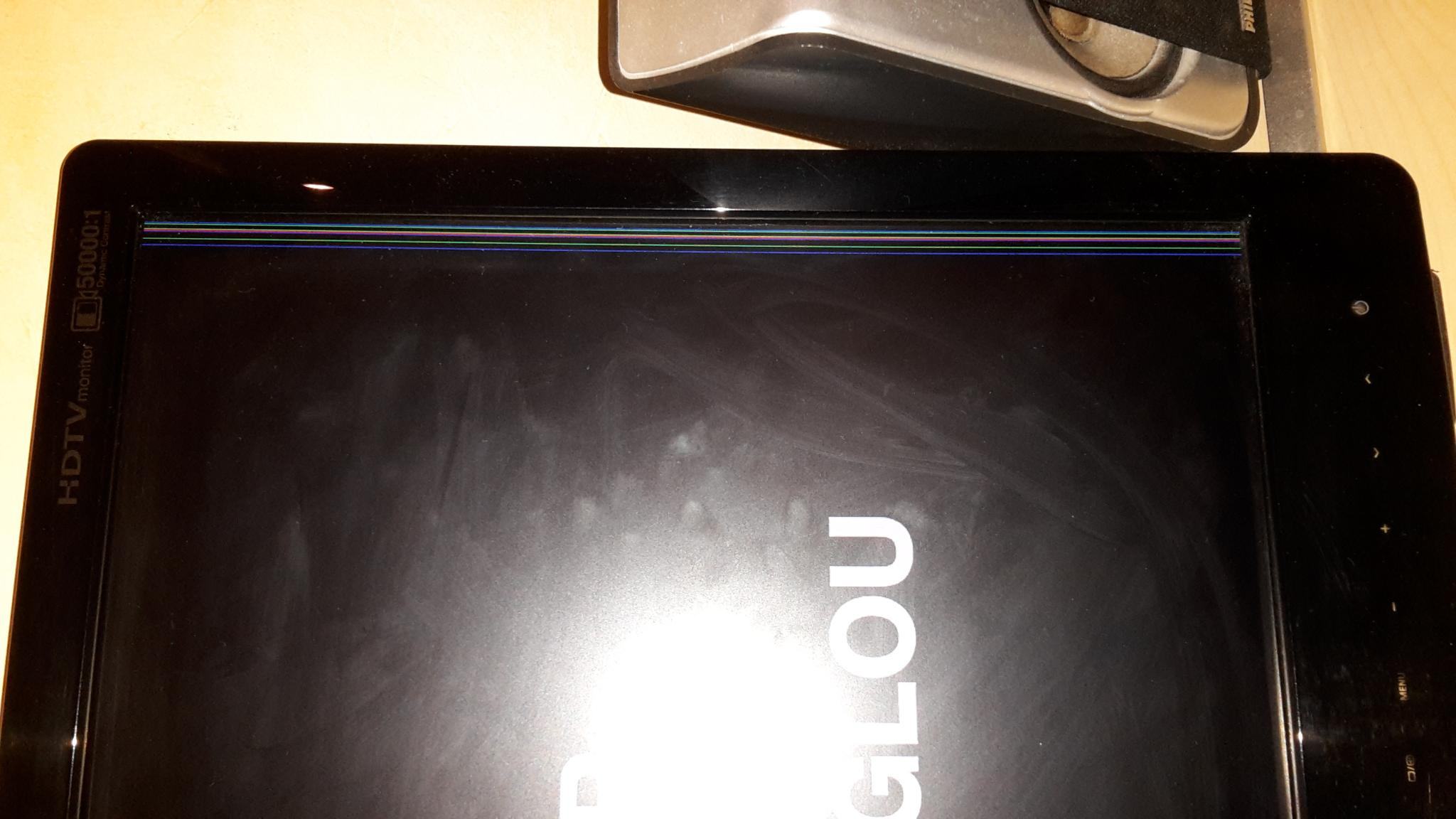

Leider habe ich mit meinem schon etwas älterem LCD TV Samsung LD220HD bereits seit geraumer Zeit ein Problem: Es tauchen bunte Streifen auf der rechten Seite auf.
Was seltsam ist: Wenn der Monitor kalt ist, sind die Streifen nicht zu sehen. Wird er wärmer (Viertelstunde aufwärts) taucht zunächst ein blauer Streifen auf und später kommen dann noch andere Farben hinzu. Durch Bewegung des Monitors verändert sich das Farbspektrum, sprich einige Streifen verschwinden und andere kommen hinzu. Dies spricht aus meiner Sicht also für eine Art Kontaktproblem - nur wo und wie lässt es sich beheben?

Dieses Fehlerbild taucht auf wenn sich die Flachbandkabel vom Panel lösen. Diese sind nämlich nur geklebt.
Es kann helfen (muss aber nicht) ein Stück Schaumstoff zwischen Flachbandkabel und Außenrahmen zu klemmen,
so dass das Kabel wieder fest angedrückt wird. Ein neu verkleben ist mit Hausmitteln mMn nicht möglich.

Wenn das an lockeren Kabel liegen würde, würde der Fehler nicht erst durch thermische/elektrische Last entstehen.
Da sind ein bzw. mehrere Kondis, eventuell auch andere ICs, die getauscht werden müssen auf dem Logic Board.
Kannste knicken wenn Du es nicht selbst machen kannst bzw. niemanden kennst, der das privat repariert.
Das sind die Kabel, die direkt an das Panel geklebt sind. Durch das ausdehnen bei Wärme entsteht ein mangelhafter Kontakt der genau diese Fehlerbild hervorruft. Das ist zum Beispiel bei Samsung Fernsehern weit verbreitet. Google mal nachTab Bond Error.

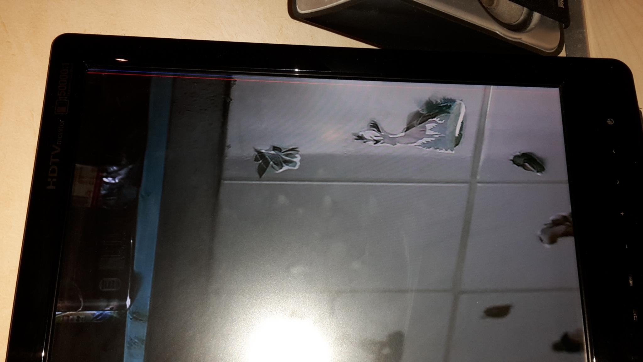

Kurze Rückmeldung: Ich kann zeitweise alle(!) Streifen wegbekommen, indem ich den Fernseher an der Untersuche leicht andrücke. Ich kann keine bestimmte Stelle finden, aber wenn ich hier und da etwas Druck ausübe, kann ich Glück haben und habe keine Streifen mehr. Ich denke, es sind diese LCD Tab Bonds, wo die Verbindung wackelig ist.
Kann mir jemand sagen, welche Funktion die Kabel rechts auf dem Bild haben?
Leider habe ich gerade den Stecker (unten) bzw. die Pins vom Board angebrochen, von daher ist der Monitor jetzt sowieso durch.
