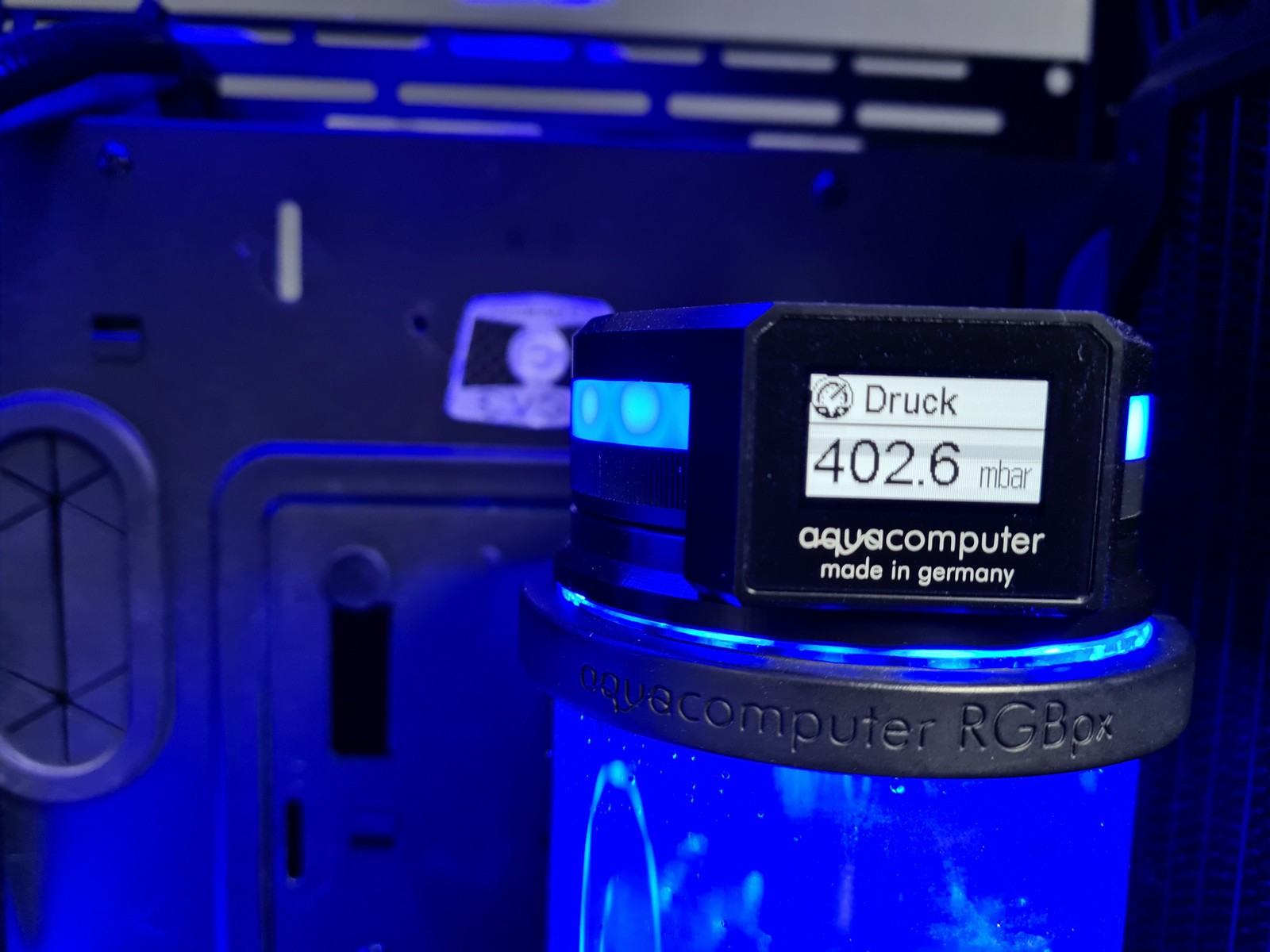

Allerdings verwende ich in meinem System aber auch das Leakshield. Da ich keine Informationen dazu finden konnte, ob der Kühler dem Unterdruck des Leakshield standhält, hatte ich den Hersteller Alphacool angeschrieben, aber leider keine aussagekräftige Antwort von ihm bekommen. Diese lautete:
"unsere Produkte sind bis 0,8Bar getestet und geprüft. Auf Unterdruck testen wir unsere Produkte nicht.
Ich wünsche Ihnen noch einen schönen Tag."
Jetzt zu meiner Frage:
Hat einer von euch bereits damit Erfahrung sammeln können und kann mir sagen, ob der Kühler einen solchen Unterdruck von mind. 300 mBar aushält? Oder kennt jemand noch einen anderen Kühler, der auf die GraKa passen würde und den Unterdruck des Leakshields standhält?
