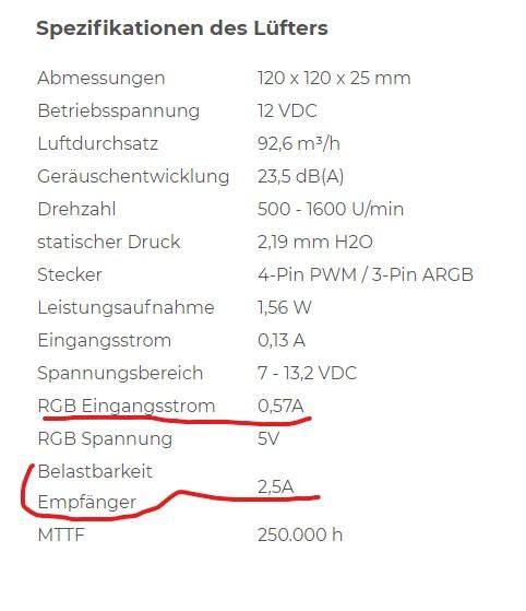

Im Prinzip alles richtig so. Nur bei dem Alpenföhn Triple Pack ist bereits ein RGB Splitterkabel vorhanden. Bis zu 4 Lüfter kann man dort anschließen.
Ob der Controller auch 5 Lüfter packt, weiß ich leider nicht. (Siehe Bild)
Wenn es geht, dann brauchst Du nur ein Y Kabel mit dem Du 2 Lüfter an einen Stecker des Splitterkabels anschliesst.
Wenn es nicht funktioniert, dann müsstest Du einen ARGB Hub mit eigener Spannungsversorgung hinter den Controller stecken.
OK ich hab's in der Tat über den externen Reomte-Controller gelöst. Habe mir einen 5'er Splitter geholt den ich an den Controller angeschlossen habe und jetzt kann ich die Lüfter-Farben halt "nur" über die Fernbedienung steuern. Ned ganz so elegant wie über den PC aber c´est la vie...
