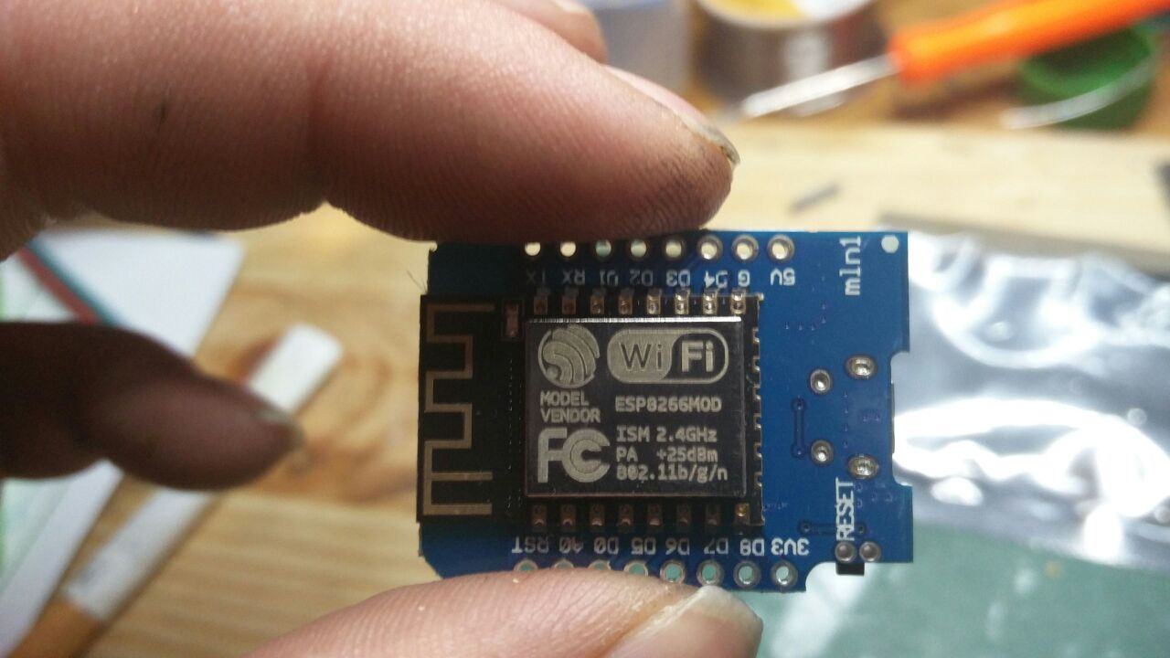

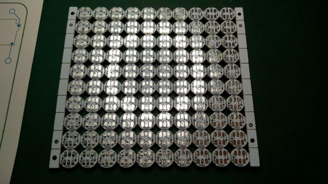

Für RGB und RWGB gibts auch die Option nur mit 3 Adern ! Du solltest dir vorher genau überlegen ob du eine Arduino ( oder ESP8266 mit Wlan ) Steuerung haben willst, dementsprechend solltest du die Stripes kaufen. Nimmst du Normale Stripes hast du nur eine sehr begrenzte Steuermöglichkeit und du brauchst zwingend 4 Adern und ne Schaltung für die ganze geschichte, nimmst du jetzt Digitale Stripes hast du den vorteil das du erstens nur 3 Pins brauchst ( falls du NeoPixel nimmst mit WS2811 oder WS2812 Chipsatz ) und zweitens die Dinger komplett Steuerbar sind inkl individualer Anpassung der Farben anhand der Wellenlänge vom Licht vorteil Nr2 ist du brauchst keine Aufwendige Schaltung denn im grunde brauchst du vom Arduino nur eine Leitung plus GND und +5V, Du kannst jede LED Einzeln ansteuern, selbst bei 300 stk.
Nachteil ist allerdings, ohne Controller funzen die dinger nicht. Ich bastel im moment sehr sehr viel mit Arduino und ESP8266 rum um div LED Stripes zu steuern. Im moment spiel ich mit Normalen RGB 5050, ich hab Neopixel WS2811, WS2812b, TMC1806 als Stripes und einzelne Module zum Selbst bauen
im Anhang z.b 100 einzelne Neopixel WS2812B die ich mir gestern gekauft hab, damit kannst du individuell deine Stripes selbst bauen, was ich ohnehin besser finde denn solche Stripes sind im grunde richtig schlecht, das ist ne lange Flexible Leiterplatte die einen extrem hohen innenwiederstand hat, das bedeutet, nach 1 Meter hast du ohnehin ne Farbabweichung wegen dem Spannungsabfall durch den Innenwiederstand, dann werden die Dinger auch noch extrem Warm auf dauer und verfärben sich. Generell solltest du die Stripes eh nie mit mehr als 70% Leistung ansteuern im Dauerbetrieb und alle 50-100cm den Strom neu einspeisen.

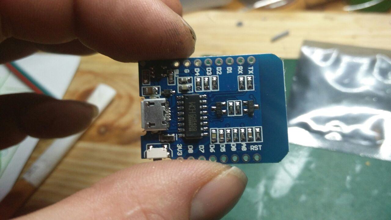

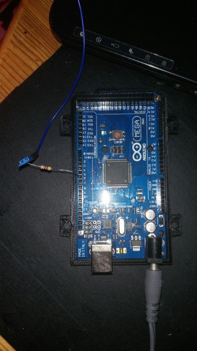

Überdimensioniert würd ich das nicht nennen, es ist halt weitaus einfacher zu verkabeln da man eben nur 3 Kabel hat. Der rest ist ne sache der Programierung, viel brauchs da aber nicht. Das was du dir da gekauft hast, das übernimmt bei mir ein winzig kleines Wlan Modul zur ansteuerung bis zu 1000 LED´s in einem Bus. Auf dem einen Bild der Arduino dieses eine Kabel und der Wiederstand ist alles was man brauch um z.b 100 NeoPixel einzeln anzusteuern.
Arduino Nano 10€
ES8266 D1 10€
100 NeoPixel WS2811 25€
oder 100 NeoPixel WS2812b als Einzelmodule zum Selbst löten 20€
Der rest ist OpenSource

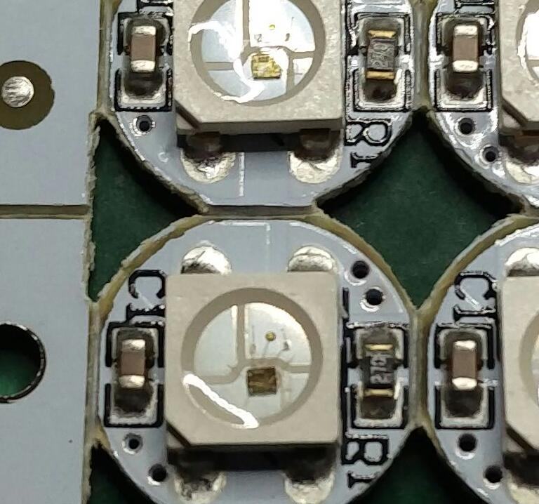

Brauchst ja auch nicht, das ja nur nen beispiel, zumal das auch nur einzelne Diffuse RGB´s mit WS2811 Chip sind die zusammengelötet sind,
Das ganze gibts ja auch wie gesagt als einzelne 5050 LED´s mit WS2812B oder als Stripe mit 5050 LEDs
