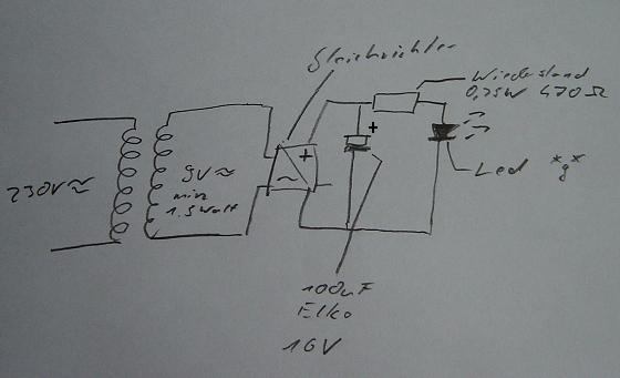

hoi jungs hat jemand ne ahnung wie ich paar leds also so ca. 8 ultrahelle leds an einen 220 V Stromanschluss anschliessen kann ??
Mit normalen Wiederständen wir das nix weil die zu heiss werden..also was tun ??

wieso werden die widerstände zu heiß? du musst ja net nur einen nehmen, teil halt den widerstand auf und schließ en paar hintereinander...

des geht auf jeden fall nicht auch mit zi gtausend ohm net. Aud der steckdose kommt wechselstrom und die leds sind nu für wechselstrom ausgelegt,also

das musst du vorher gleichrichten... aber es geht auch ohne!!! nur leuchtet di Led dann nur in etwa 50% der Zeit.
Also
Trafo-->Gleichrichter-->Wiederstand!
das geht direkt auch - allerding wegen der fehlenden netztrennung mit vorsicht zu geniesen.
falls du dir über die gefahren im klaren bist und du es willst, kann ich mal den schaltplan reinstellen.
kannst es auch so machen, is aber etwas teuer und groß!
EDIT:
1. Die Wiederstand-LED-Gruppe muss einmal pro Led vorhanden sein!
2. Für mehr Led's must du die Trafo-Leistung erhöhen!
EDIT:
V
bei einem 9v-trafo hast du effektiv 9 x 1.4 v = 12.6 V gleichspannung und da kannst du auch 6 rote in reihe schalten.
9v finde ich bei einer led etwas übertrieben ;)
es gibt auch 3v-trafos (sind dann 4.2v gleichspannung) - das reicht. eine rote led hat bei 1.8 v und 20mA 0.036 w - da kannst du einen trafo mit 0.5 w nehmen - und selbst der macht dann ca. 12 led's parallel.
haddu recht...
nur dass sich alle meine auslegungen auf einen 9V-Trafo beziehen (wo gibt es 3V-Trafos *habenwill*), und da hast du 9V*20mA =0,018Watt, und das reicht für dei 6 LED's!
bei reichelt gibts nen trafo mit 2x3 V - leider 1,irgendwas w - ich find noch einen 3v mit 0,5 w - ich finde alles :fresse:
