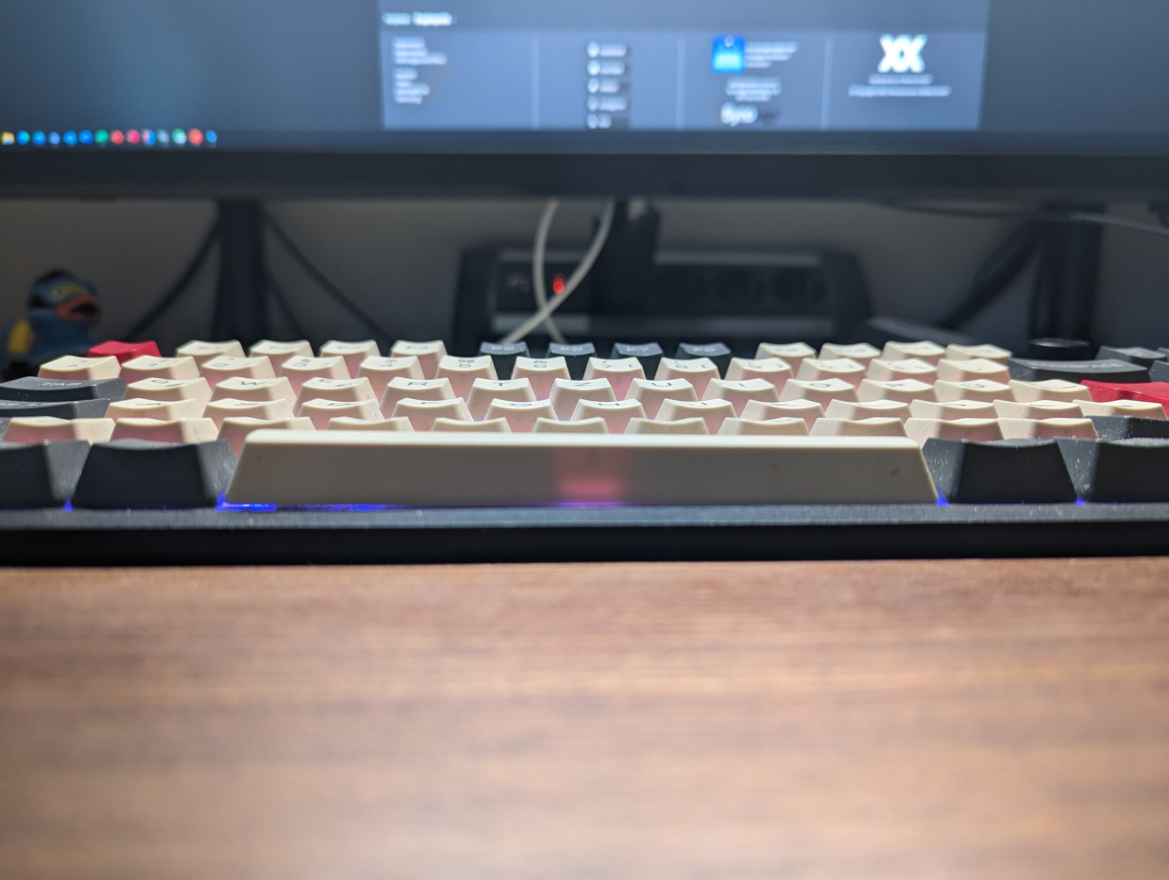

Hallo werte Gemeinde,
ich habe irgendwie das Phänomen, das die Keycap meiner Leertaste nicht richtig halten mag. Habe zwei Tastaturen mit verschieden Keycaps und zuerst dachte ich es liegt an den Stabis oder sonst irgendwas, aber tausche ich die Keycaps der Leertasten habe ich das gleiche Problem auf der vor Funktionieren Tastatur.
Anbei mal zwei Bilder was ich meine.
Bei der Beigen kann ich drücken so viel ich will da passiert nichts. Drücke ich bei blauen hingegen leicht am rechten Rand steht das Ding direkt wie ne 1 nach oben und verklemmt sich.

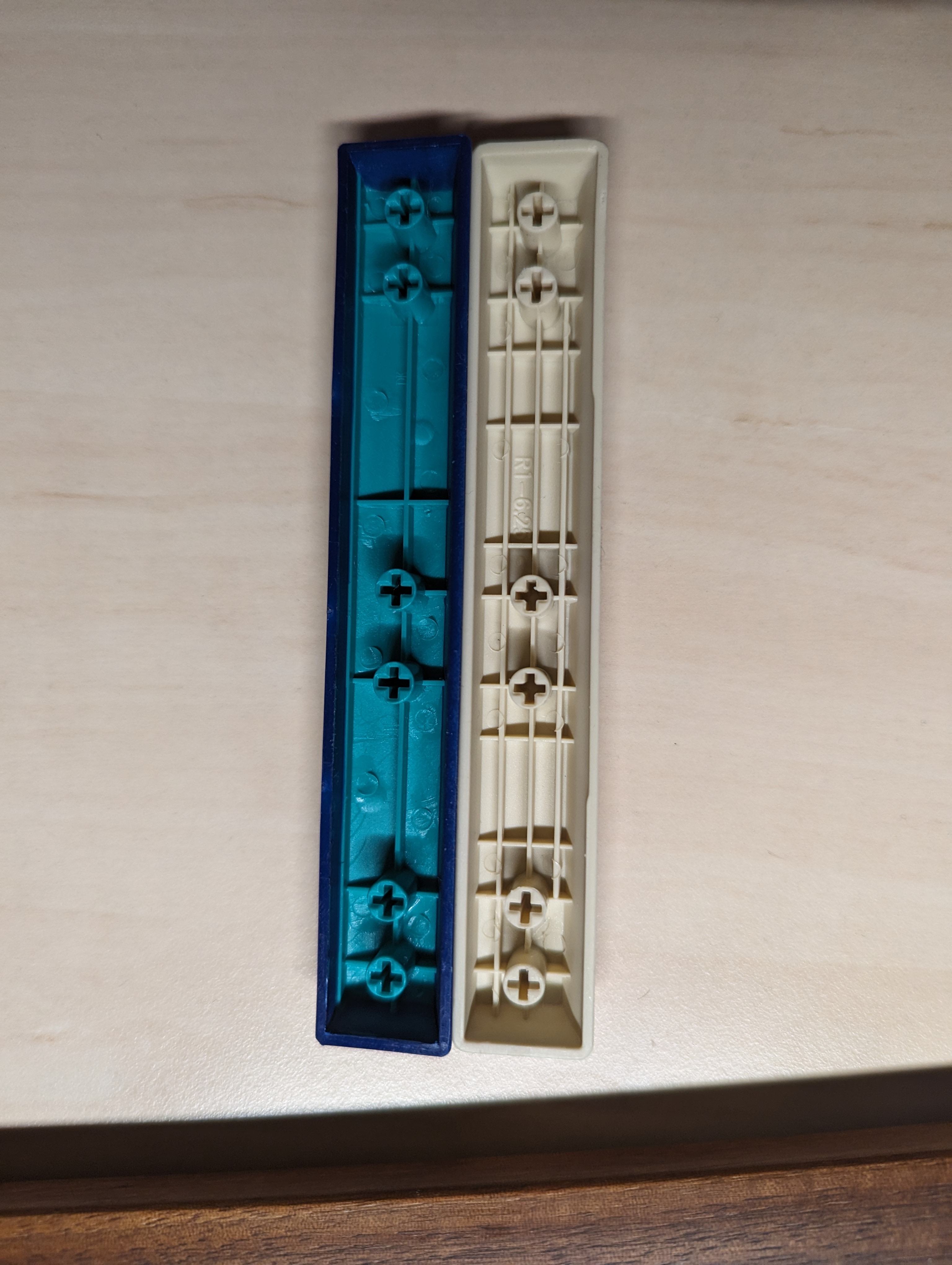

Mach mal bitte ein Foto von der Unterseite der Leertasten und dann ein Foto ohne die Leertaste von oben auf die betroffene Tastatur.
Betroffen sind beide Tastaturen, sobald ich die blaue Keycap nutze, die beige funktioniert bei beiden Einwandfrei.

stabi zu fest geschraubt? sind die beiden boards frisch gebaut?
Die eine ist 1 1/2 Jahre und die andere 1 Jahr alt. Wobei letztere in die Ecke gewandert war, weil dort die Leertaste drauf war, die immer geklemmt hat. Stabis bewegen sich eigentlich leichtgängig und mit der beigen Taste funktioniert es bei beiden Tastaturen.
Gerade mal noch auf die K2 geschnallt selbes Problem. Komische Sache ...
Altbekanntes Problem bedingt durch Toleranzen beiderseits, entweder zu schmal ausgeführte Stabi-Nocke oder zu weite, im Laufe der Zeit ausgeleierte Kreuzaufnahme an der (Leer-)Tastenkappe. Die Lösung ist ein winziges Stückchen tesa-Film, auf die Aufnahme/n der Kappe geklebt. Das wird beim Aufsetzen der Kappe in die Kreuzaufnahme reingedrückt, wickelt sich um die Stabi-Nocke und die Kappe hält. Viel Erfolg!
Was so drei kleine Streifen Tesa ausmachen können. Vielen Dank für den Tipp.
