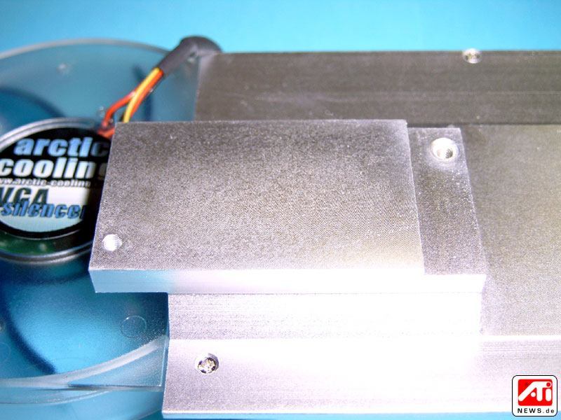

Also der Silencer steht etwa so 1,4 -1,5 cm über dem PCB der Graka. Um den Chip, also etwa quadratisch um die Bohrungen für die Lüfterhalterung liegt dann die Aluminiumplatte auf der Graka auf.
Hoffe, ic konnte dir damit weiterhelfen.
Hier mal ein Bild von der Unterseite

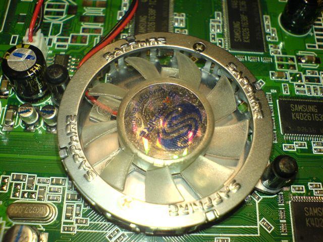

hey danke dir ... nett dass zu dir die arbeit gemacht hast. so sieht meine karte aus... ich denke das müsste gehen. das teil unterhalb des linken befestigungslochs ist ungefähr 5mm hoch... was meinst du?
ps ich liebe meine handykamera :))

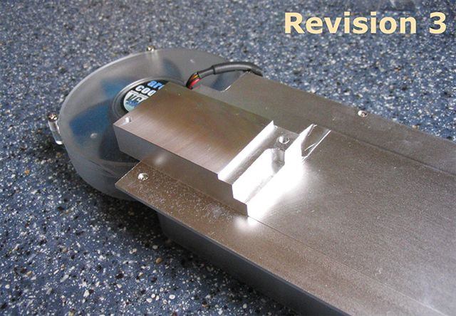

und noch ein bild der rev 3....

Wenn das Teil unter dem linken Befestigungsloch in Richtung Slotblende ist, dann sollte es klappen, der Kühlkörper ist dort ja etwas abgeflacht (wie viel das jetzt genau abgeflacht ist, kann ich im eingebauten Zustand leider nicht erkennen :( ).
Edit: Habs doch was sehen können, dieses Teil ist bei meiner Graka etwas weiter vom Chip entfernt. Schwer zu sagen, obs passt (wenn nicht, dann vllt. nen halben Millimeter), angenommen die Teile sind bei der 9800 genauso groß wie bei der 9600pro).
jep es ist die richtung zur slotblende... und wenns n bisschen zu wenig ist dann dremeln wir halt :).... also nochmals besten dank... ich wag mich jetzt mal ins bett ;)

so also für alle die zukünftig das gleiche prob haben. VGA Silencer rev 3 funzt auf der sapphire 9600 pro 128mb atlantis ohne dremel!! Eventuell ist die slotblende der graka zum ranmachen des silencers zu entfernen und danach wieder anzuschrauben.
p.s. das ding ist für wahre silencefreaks nicht wirklich perfekt. (nix neues und das ding ist ja auch billig). Für den PC meiner Freundin ist es aber das richtige und viiiiiiel leiser als der originalquirl ist er sowieso.
