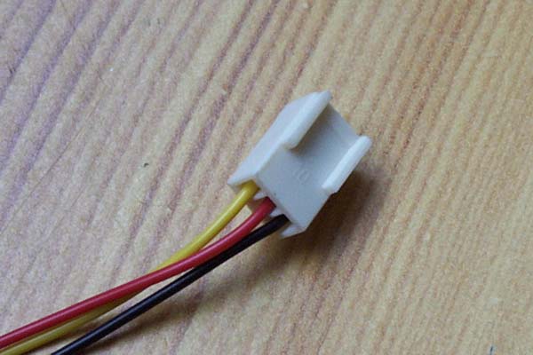

Welchen Anschluss hat der Enermax TB Silence VR? Sieht mir hier nach einem 3-Pin aus, oder?
http://pics.computerbase.de/3/3/6/2/1/1.jpg
Aber was ist der schwarze Knüppel?
Siehe meinen Beitrag einen weiter oben.
