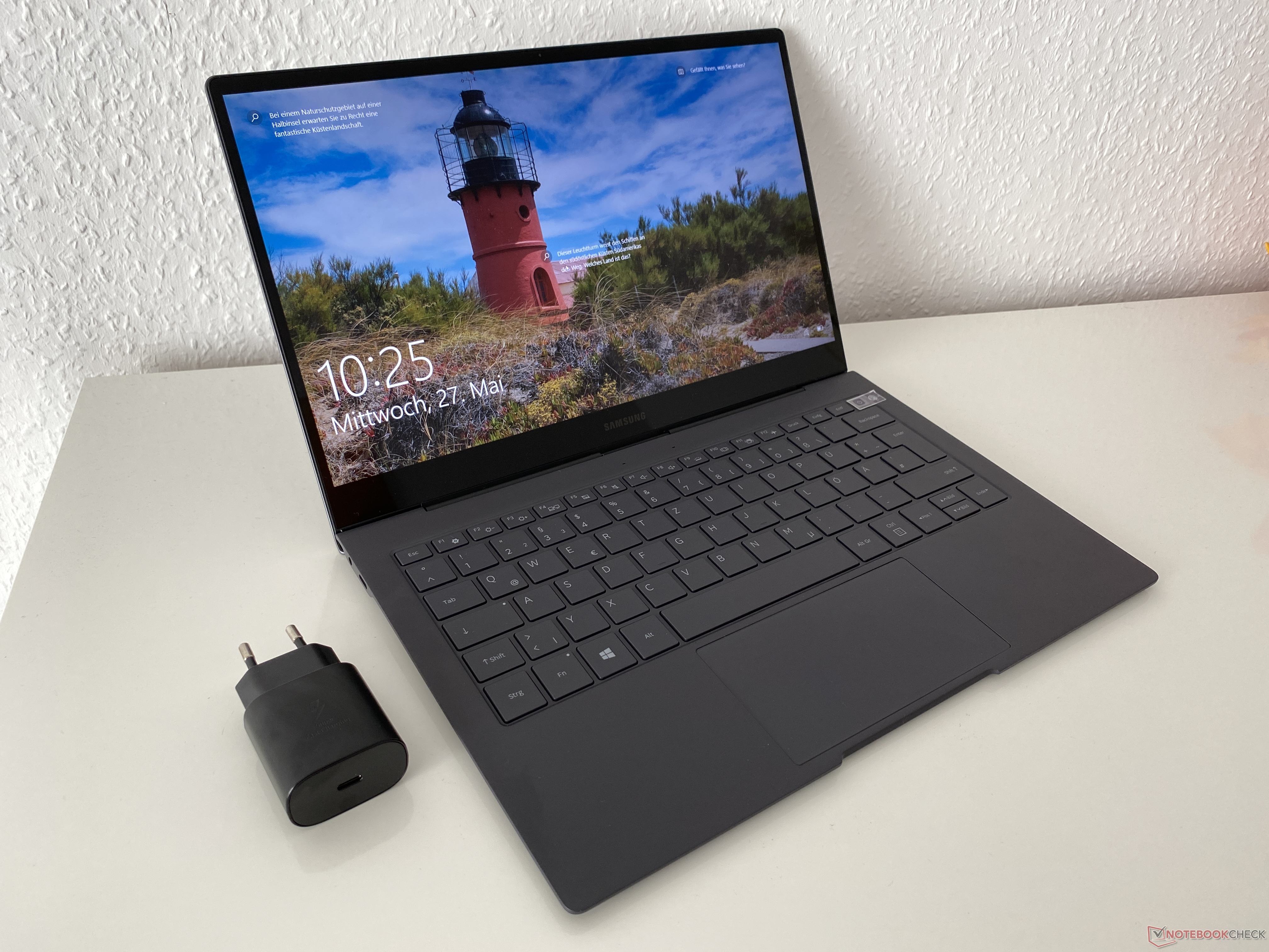

Update 11.07.2020: Wir haben mittlerweile ein Statement von Samsung bezüglich der Energieaufnahme des Prozessors erhalten:
"Prozessor-Leistung des Galaxy Book S Intel
10. Juli 2020 – Das Samsung Galaxy Book S mit Intel-Prozessor ist das Ergebnis einer langjährigen Zusammenarbeit zwischen Intel und Samsung, das unseren Kunden ein leistungsstarkes Notebook mit flexiblen Anwendungsmöglichkeiten an die Hand gibt. Wir haben das Samsung Galaxy Book S mit dem Intel® Core™ i5-L16G7 Prozessor mit einer Prozessorleistung von fünf Watt eingeführt. Wir freuen uns, heute mitteilen zu können, dass wir diese Prozessorleistung voraussichtlich in den kommenden zwei Wochen durch ein Update nochmals steigern können. Damit wird eine eine Prozessorleistung von sieben Watt ermöglicht.""
Spätestens mit nem neuen Bios dürfte das nicht mehr gelten und auch andere Hersteller werden fast absolut sicher passiv gekühlte Kisten mit der CPU anbieten.
7W sind da passiv gekühlt normalerweise nie ein Prob, der Performance Unterschied zu 5W dürfte aber wirklich groß sein.
