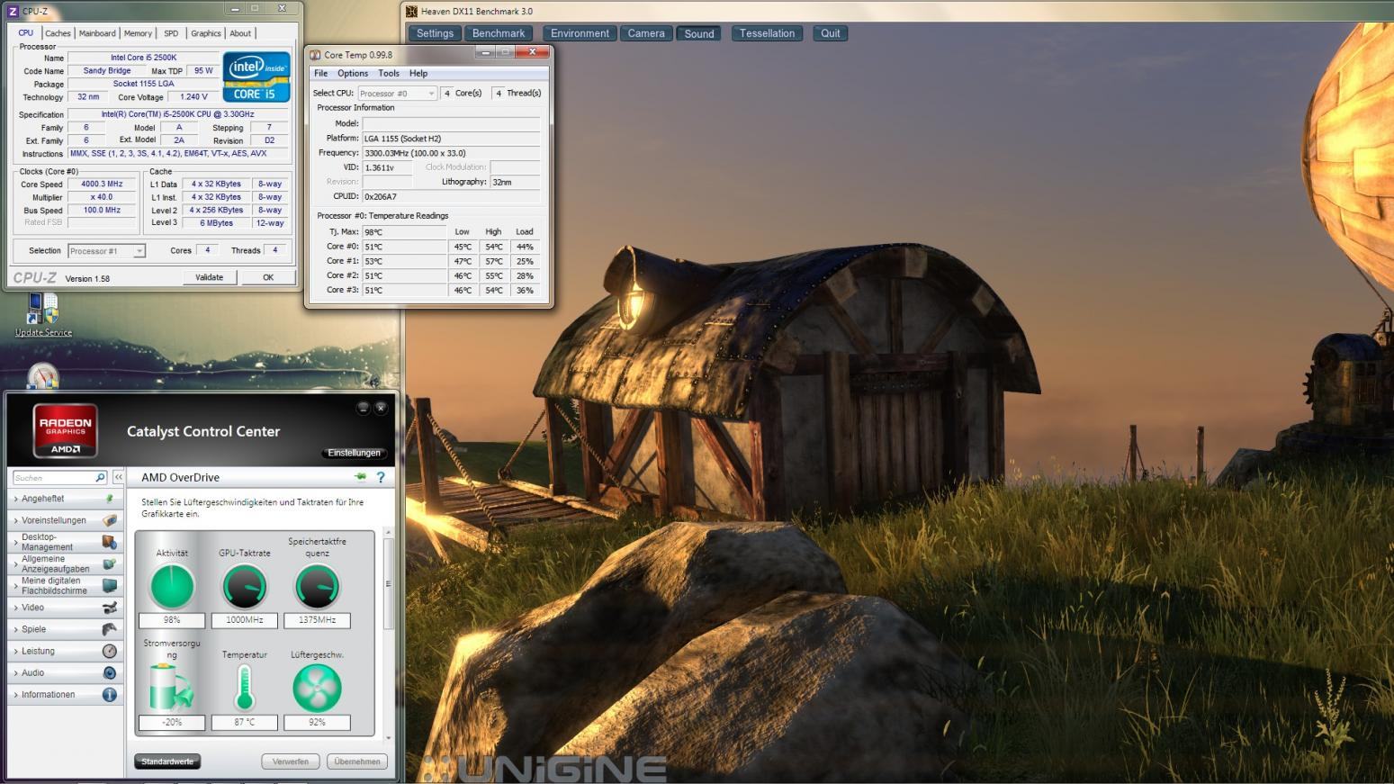

Ich bin ebenfalls mit der Black Edition DD am verzweifeln. Sie hat Power, keine Frage, aber die Temp :S Ich hab zwar nen sehr kleines Gehäuse (Sharkoon Rush Case), aber ich hab nun schon etliche Lüfterkombis ausprobiert und nix hilft bei der Karte. Momentan vorne Enermax TB Silence 120mm und 92mm und hinten mit H50 2x120mm beqiet, sowie der Netzteillüfter und noch nen Enermax TB Silence 80mm. Und das komische ist, dass die CPU angenehm bleibt.
Hier mal nen Shot
