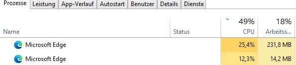

Neues Update. Ich versteh gar nix mehr. Auf der zweiten Partition läuft Windows 8.1 - Habe heut mal zum Test ein Youtube-Video angeworfen. Full-HD, ohne jeden Ruckler. Auch die Auslastung der CPU ist nicht so hoch. Man merkt auch, dass das System beim Abspielen von Videos hier nicht aus dem letzten Loch pfeift.
Also scheint es ja am Mac OS zu liegen. Ich versteh es nur nicht. Von der Video-Geschichte abgesehen bin ich mit der Performance unter Mac OS mehr als zufrieden. Alles läuft extrem flott und ohne jeden Hänger.
Hat denn irgendwer eine Idee, an welchen Stellschrauben ich drehen kann? Ich bin wirklich bereit alles zu versuchen. :(
