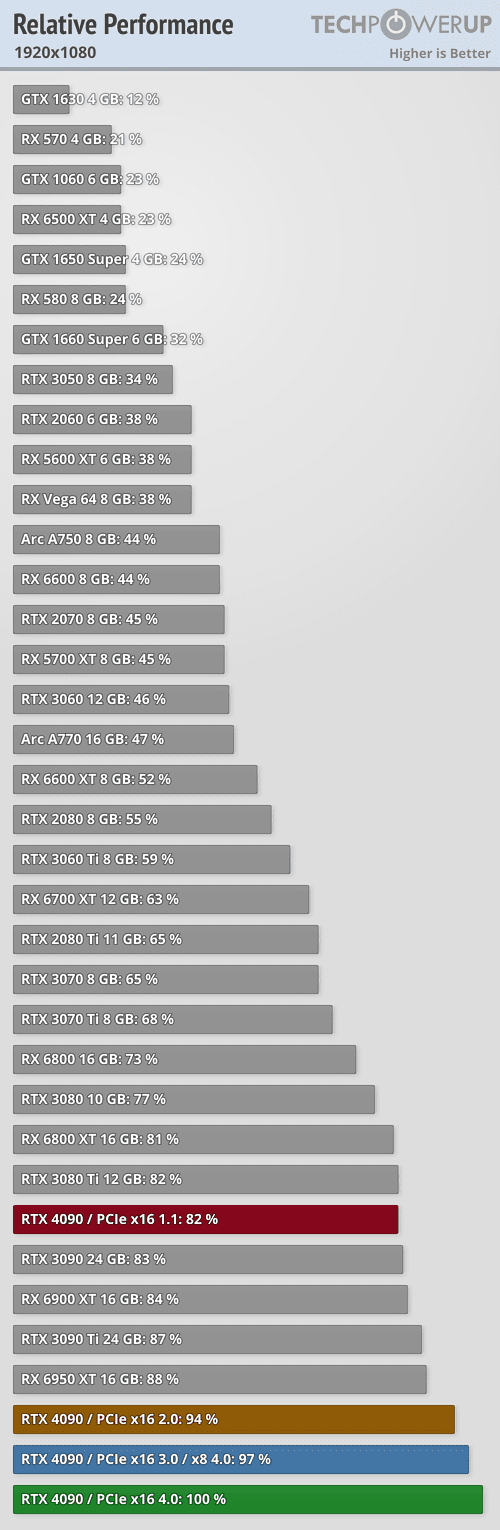

Ich nutze aktuell auch ein PCI-E Riser im NZXT Vertical Mount und zumindest laut Benchmarks und Games gibt es da keinen Unterschied. Laut GPU-Z hat sich die Bandbreite auch nicht verringert. Aber das sind natürlich auch nur ein paar cm.

Du kannst bei GPU-Z den Rendertest machen und dann schauen, wie viel Bandbreite angezeigt wird. Will jetzt aber nicht behaupten, dass das komplett valide ist.
Jeden Benchmark, allerdings bringt dann nur ein Vergleich deines PCs ohne Riser Kabel eine Info zum Leistungsverlust...
