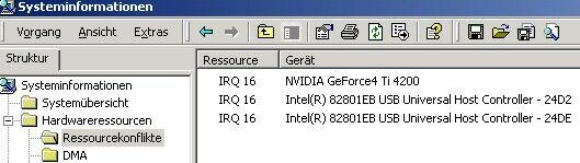

und die composite devices hab ich nu weg dafür hab ich jetzt das hier:
ok, ich hab das mit den IRQs zwar nicht ganz verstanden, aber ich glaube ich weiss was du meinst. dazu eine frage, ist bei dir APIC und ACPI aktiviert? APIC siehst du im bios und ACPI siehst du auch im geräte manager/computer.
poste auch mal deine IRQ belegung. das ist auch geräte manager und dann oben ansicht/ressourcen nach verbindung. dann starte auch mal das systeminformation tool von win xp (zubehör/systemprogramme). da steht vielleicht auch einiges was eventuell auf einen IRQ konflikt hindeuten würde.

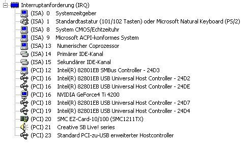

IRQ belegung

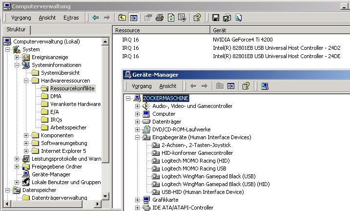

sysinfo IRQ übersicht
sysinfo gemeinsame nutzung/konflikte

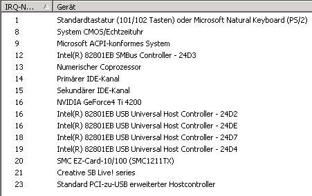

da ich win2000 habe sieht das ganze nu etwas anders aus und die konflikte werden nicht so detaiiert aufgelistet... :(
