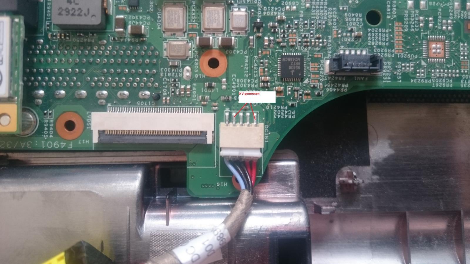

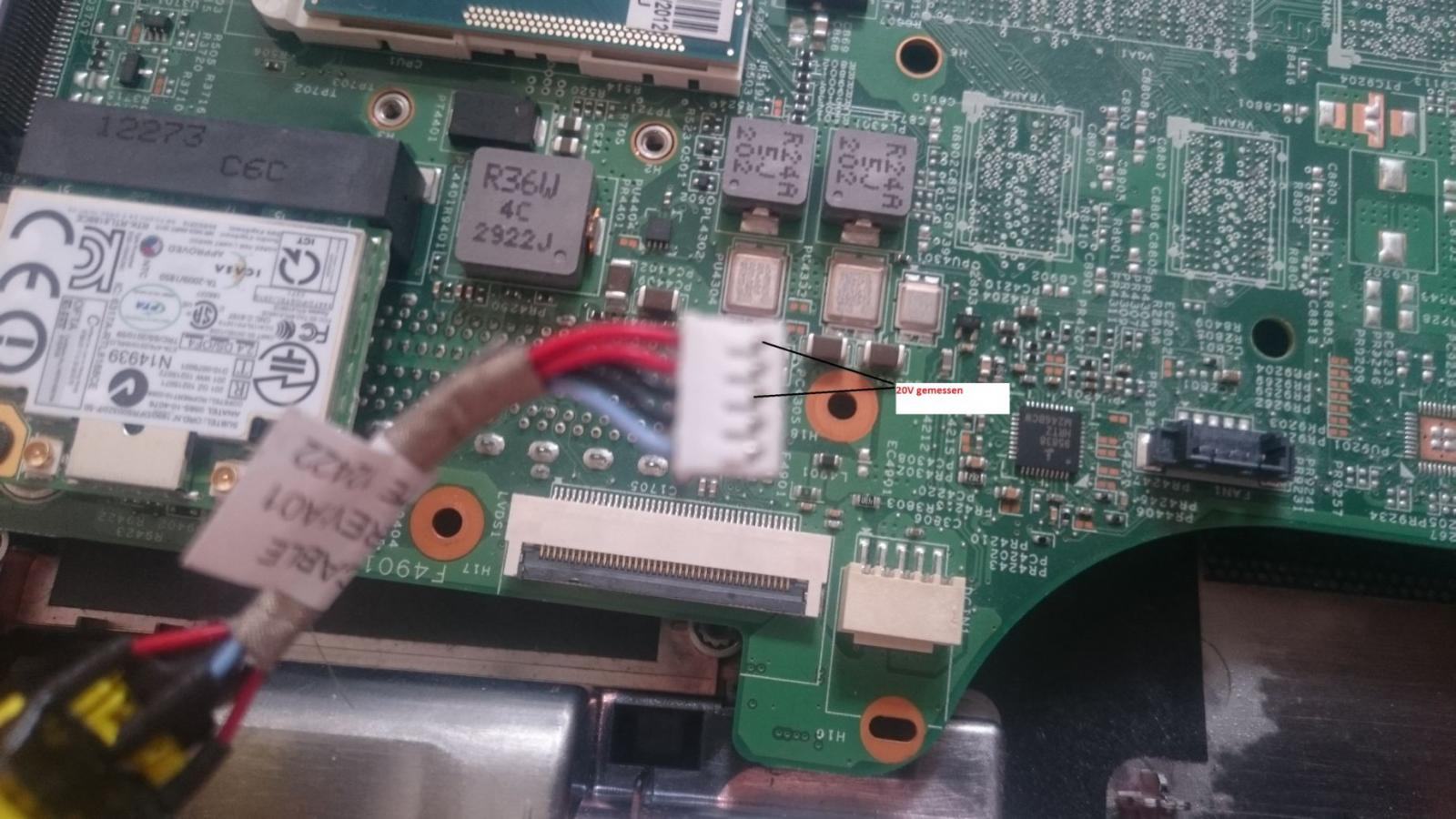

ich habe hier ein Lenovo L430 liegen. Dies wollte von heute auf morgen nicht mehr starten. Keinerlei LED-Anzeige oder Geräusche vorhanden.
Das NT ist in Ordnung. Beim Durchmessen der Strombuchse ist mir folgendens aufgefallen:
Wie zu erkennen ist, liegen die 20 V an.
Beim Messen der Spannung auf der Platine kann ich die 20V nicht finden. Woran liegt das, ist möglicherweise hier das Problem zu finden?
Ich danke für eure Hilfe.
