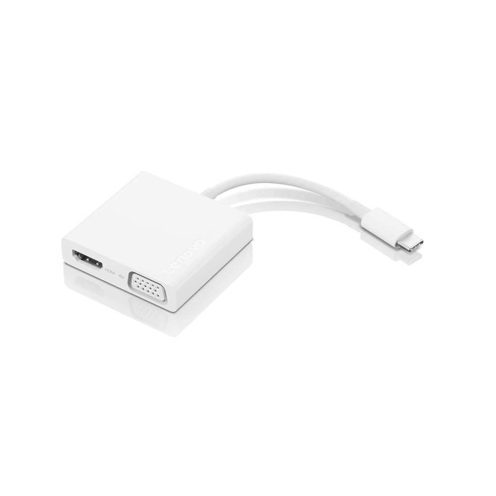

one USB 3.1 Type-C Gen 2 / Thunderbolt 3 (with the function of PD and DP)
Da geht man natürlich immer über den Port mit z.B. sowas:
Dann passiert sowas da normalerweise auch nicht!
Per USB A 3.0 muß die CPU immer viel rechnen, weil die Daten natürlich immer! komprimiert werden und per USB C gibts ne native Unterstützung (da wird nix komprimiert), wenn der Adapter, Hub oder die Dock und das NB das unterstützt.
Schimpft sich Alternate Mode:
Janz jenau werden per USB A 3.0 die Videodaten immer! vom NB komprimiert und zum Chip im Adapter, Hub oder der Dock geschickt (normalerweise ist der von DisplayLink und der "entpackt" dann natürlich die Daten), weil die Bandbreite von USB 3.0 bei weitem nicht für die Daten reicht.
Sowas würde Ich da übrigens nehmen.
Irgendwie definitiv nicht, ist nur viel teurer!
Das ist ein absolutes Billigteil und für viel Ärger immer gut und sollte natürlich in die USB 3.1 Type-C Gen 2 / Thunderbolt 3 Buchse der Kiste gesteckt werden.

Adapter sind immer fehleranfällig und je komplexer die Adapter mit Schnittstellen und ohne externe Spannungsversorgung sind desto mehr Leistung wird von der Quelle(Laptop) benötigt. Zudem geht das Bildsignal (oft) über einen Billigchip, dann kommt das Thema Flaschenhals ins Spiel.
Wenn die Monitore das Signal durchschleifen können würde ich DisplayPort verwenden.
Ich würde vermuten(!), dass über den einfachen USB Adapter das Display nicht über die IGP läuft, sondern per software renderer über die CPU. An der IGP wird es nicht liegen, denn selbst mein i5-4200U packt 2x WQHD. ;) Ein Thunderbolt- oder USB-C-Aapter mit DP Alt Mode könnte das Problem lösen, gibt es für Schmales auf Amazon und auch mit HDMI Ausgang.

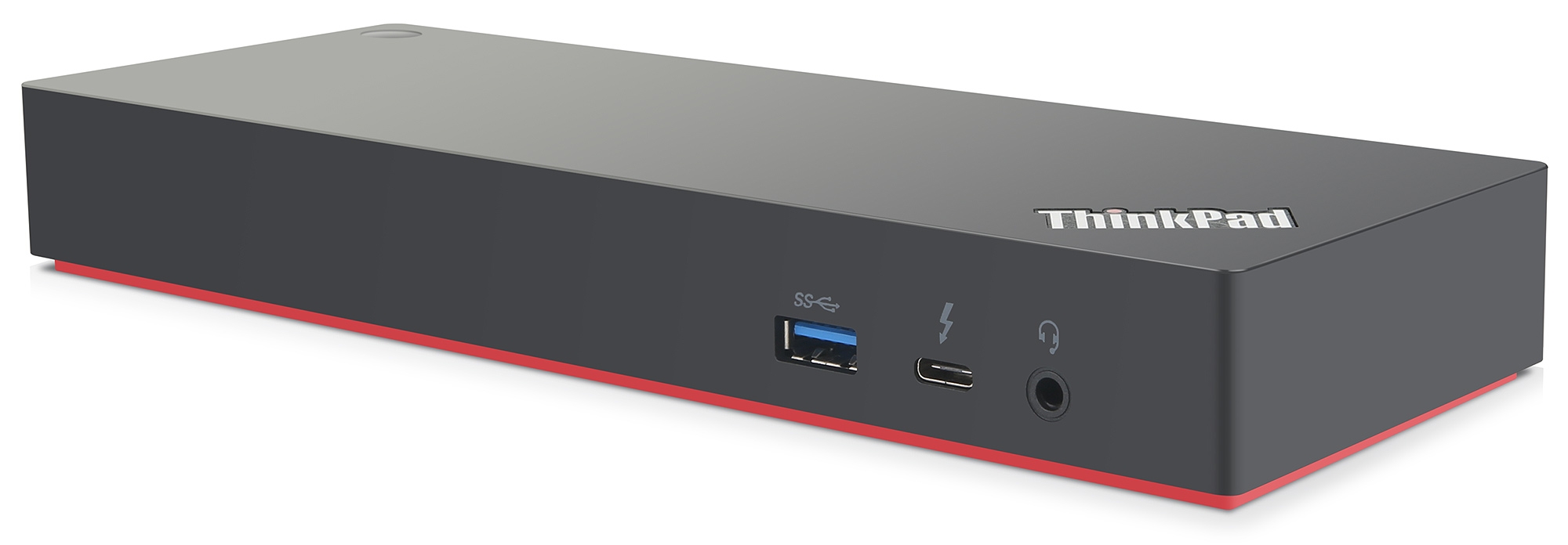

Hallo, der letzte Beitrag ist zwar schon etwas älter, aber ich habe ein dazu passendes Problem. Ich nutze ebenfalls einen T480 und möchte 2 Thinkvision 27'' Monitore über ein USB-C Dock Gen2 mit DP-Kabeln nutzen. Das gelingt mir aber nur in der Auflösung FHD 1080. Ich möchte aber die laut Thread mögliche Auflösung WQHD, 1440p (2560x1440) erreichen. Was mache ich falsch?
mit Windows 10 Enterprise
Welchen Typ C Anschluss verwendest du denn ? Nur einer von beiden beherscht Thunderbolt und somit genug Bandbreite für deine gewünschte Konfiguration
Ich hab schon beide probiert, es macht keinen Unterschied. Interessanterweise ist bei meinem Gerät neben dem mit 2 bezeichneten USB-C Anschluss noch ein weiterer Steckplatz. Sieht nach miniDP/Thunderbolt aus...?
