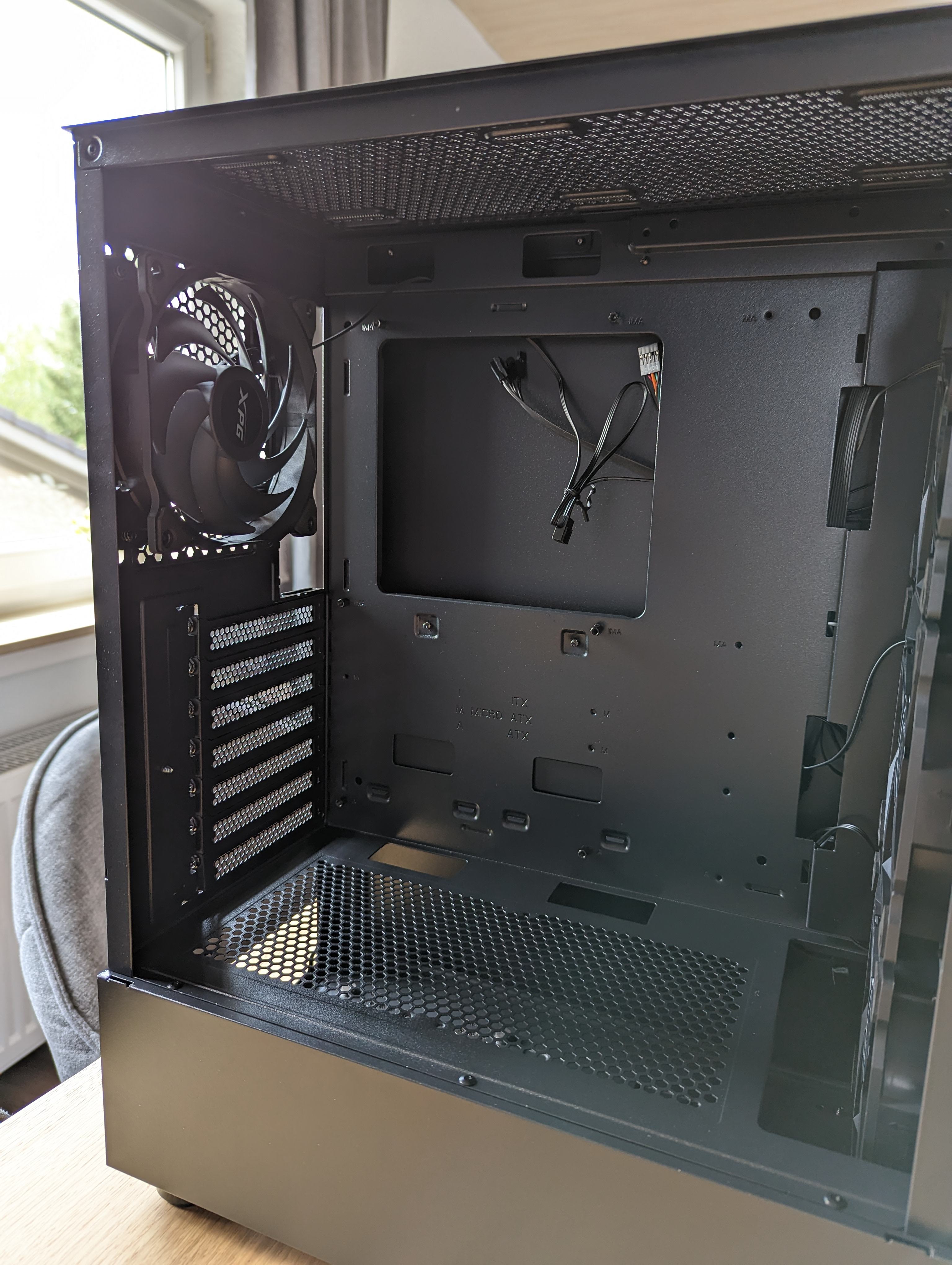

ADATA präsentiert mit dem XPG Valor ein kompaktes ATX Gehäuse in schickem & modernen Design.
Die Maße des Gehäuse sind 460mm (h) x 210mm (b) x 371mm (t).
Das Format wirkt auf den ersten Blick etwas falsch proportioniert da das Gehäuse schmal und hoch daherkommt.
Das Linke Seitenteil aus Sicherheitsglas gewährt den Blick auf die Hardware.
Auf dem Deckel befindet sich ein per Magnetstreifen befestigtes Staubschutzgitter.
Das I/O Panel im rechten Deckelbereich umfasst zwei USB-3.2-Gen1-Typ-A sowie eine kombinierte 3,5Klinkenbuchse.
Im Boden unter dem Netzteil befindet sich ein weiteres Staubschutzgitter, welches in dafür vorgesehene Führungen geschoben wird.
An der Front findet man eine mit einem Staubfilter versehene Kunststoffblende die sich von unten via Rändelschraube abnehmen lässt.
Die Front verspricht dank großzügiger & ausreichend gewählter Öffnungen einen ordentlichen Airflow.
Geöffnet werden kann das Gehäuse dank Rändelschrauben am Heck werkzeuglos.
Negativ aufgefallen ist mir jedoch das allgemein verwendete dünne Blech.

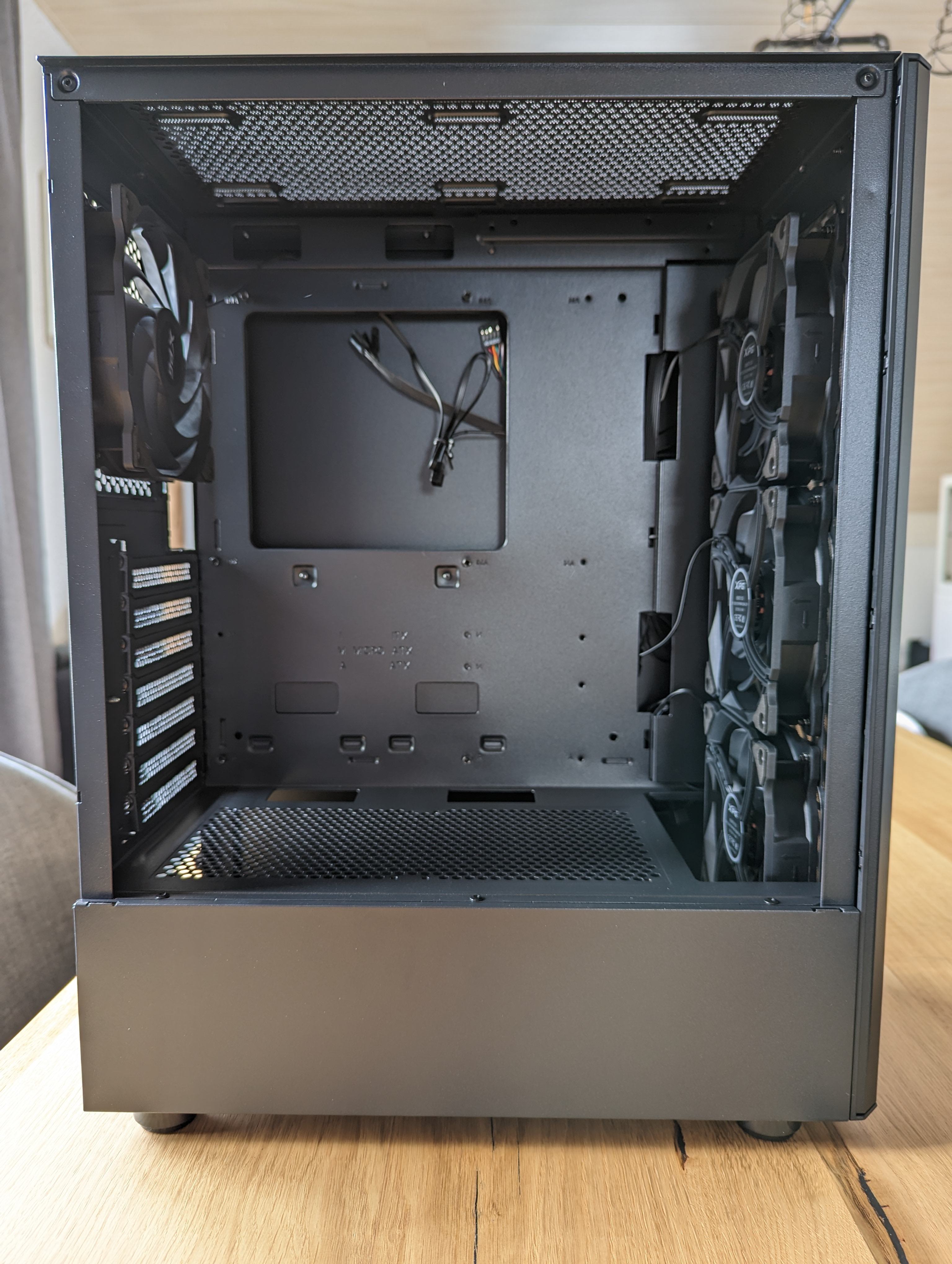

Innerer Aufbau
Das ADATA bietet trotz der kompakten Maßen ausreichend Platz für Mainstream Hardware und entsprechende Kühlungskomponenten.
Vor Highend Hardware muss es sich eben so wenig verstecken.
CPU-Kühler mit bis zu 16,6cm Höhe können hier neben Grafikkarten bis 33,5cm problemlos installiert werden.
Bei montierten Frontlüftern schrumpft der gebotene Raum für Grafikkarten auf nur 30,5cm.
Eine 4090 Partnerkarte wird dennoch keinen ausreichenden Platz finden, außer diese wird auf Wasserkühlung umgebaut.
Sollte im Frontbereich ein Radiator / AiO eingesetzt werden ist mit weiteren Einschränkungen in der Länge zu rechnen.
In der unteren Kammer des ADATA findet das ATX Netzteil seinen Platz.
Hier ist dank des zwei Kammer Systems keinerlei Einschränkung in der Länge zu erwarten.
Erwähnenswert empfinde ich die genaue Benennung der Mainboard Befestigungslöcher mit Buchstaben für den entsprechenden Formfaktor.
Folgende Lüfter- oder Radiatorkonfigurationen finden im ADATA Platz:
Deckel: 2x 120mm / 2x 140mm
Heck: 1x 120mm
Front: 3x 120mm / 2x 140mm
Boden: 2x 120mm / 240mm Radiator (Bei Nutzung eines mATX Boards)
Intern verbaut werden können bis zu 2 x 3,5“ oder 3 x 2,5“ Laufwerke.
Hinter dem Mainboard Tray befinden sich einige Befestigungslaschen für Kabelbinder und damit auch die Möglichkeit seinem Kabelmanagement freien Lauf zu lassen.
Man sollte jedoch kein überdurchschnittlich gut durchdachtes Kabelmanagement erwarten.
Andere Hersteller sind hier wesentlich besser aufgestellt und bieten mit Klettbändern oder Sicken deutlich bessere Lösungen.
Die SSD’s werden ebenfalls hinter dem Mainboard auf zwei separaten Trays montiert.
Sollte man noch eine 3,5“ HDD besitzen oder eine dritte 2,5“ SSD einbauen wollen, kann dies dank mitgeliefertem Adapter in der unteren Kammer hinter dem Netzteil geschehen.
Hier ist dann aber auf die Länge des,Netzteils (160mm – 180mm) und dessen Kabelangang zu achten.
Im Deckel können 2x 120mm Lüfter oder ein 240mm Radiator verbaut werden.
Die Front umfasst bereits drei vorinstallierte 120mm Lüfter, diese könnten jedoch gegen einen Radiator mit 280mm oder 360mm ausgetauscht werden.
Bei Verwendung eines Radiators in der Front sind weitere Einschränkungen bei der GPU Länge zu erwarten.
Im Boden des Gehäuses finden bis zu zwei 120mm Lüfter Platz.
Hier ist jedochauf die Verwendung eines entsprechenden mATX Mainboards zu achten.
Von dieser Option ist nichts aufgeführt, weder beim Hersteller noch in der Anleitung.
Prinzipiell wirkte alles solide und sauber verarbeitet, es waren trotz des verwendeten dünnen Bleches keine scharfen Kanten auffindbar.
Eindrücke & Fazit:
Mir gefällt das ADATA Valor XPG Air Gehäuse sehr.
Vor allem durch die kompakte Bauweise im ATX Format für mich sehr interessant.
Das Gehäuse nimmt dank seiner Form unwesentlich mehr Platz ein als mein Chieftech BX-10B-OP oder das Jonsbo D30.
Das hohe und schmale Format ist ungewöhnlich und wirkt dadurch etwas unproportioniert.
Das XPG Valor Air bietet dank der vier vormontierten 120mm Lüfter bereits eine gute Ausgangsbasis für einen guten und günstigen Build out of the box.
Durch die Möglichkeiten für zwei weitere 120mm Lüfter im Deckel & Boden kann der Airflow weiter ausgebaut werden und sich so ein recht kühles & leises System erstellt werden.
Dank der Möglichkeiten mehrere Radiatoren zu verbauen, werden sich selbst Freunde der Flüssigkühlung mit dem Gehäuse anfreunden können.
Immerhin können zwei 240mm Radiatoren im Deckel & Boden sowie ein 360mm Radiator in der Front verbaut werden.
Preis- / Leistungsmäßig muss sich das ADATA keineswegs verstecken und bietet für die aufgerufenen ~60€ ein grundsolides Gehäuse mit gutem Airflow und vier vorinstallierten120mm Lüftern.
Dank der kompakten Bauweise wird das Case auch auf jedem Schreibtisch Platz finden ohne störend zu wirken.

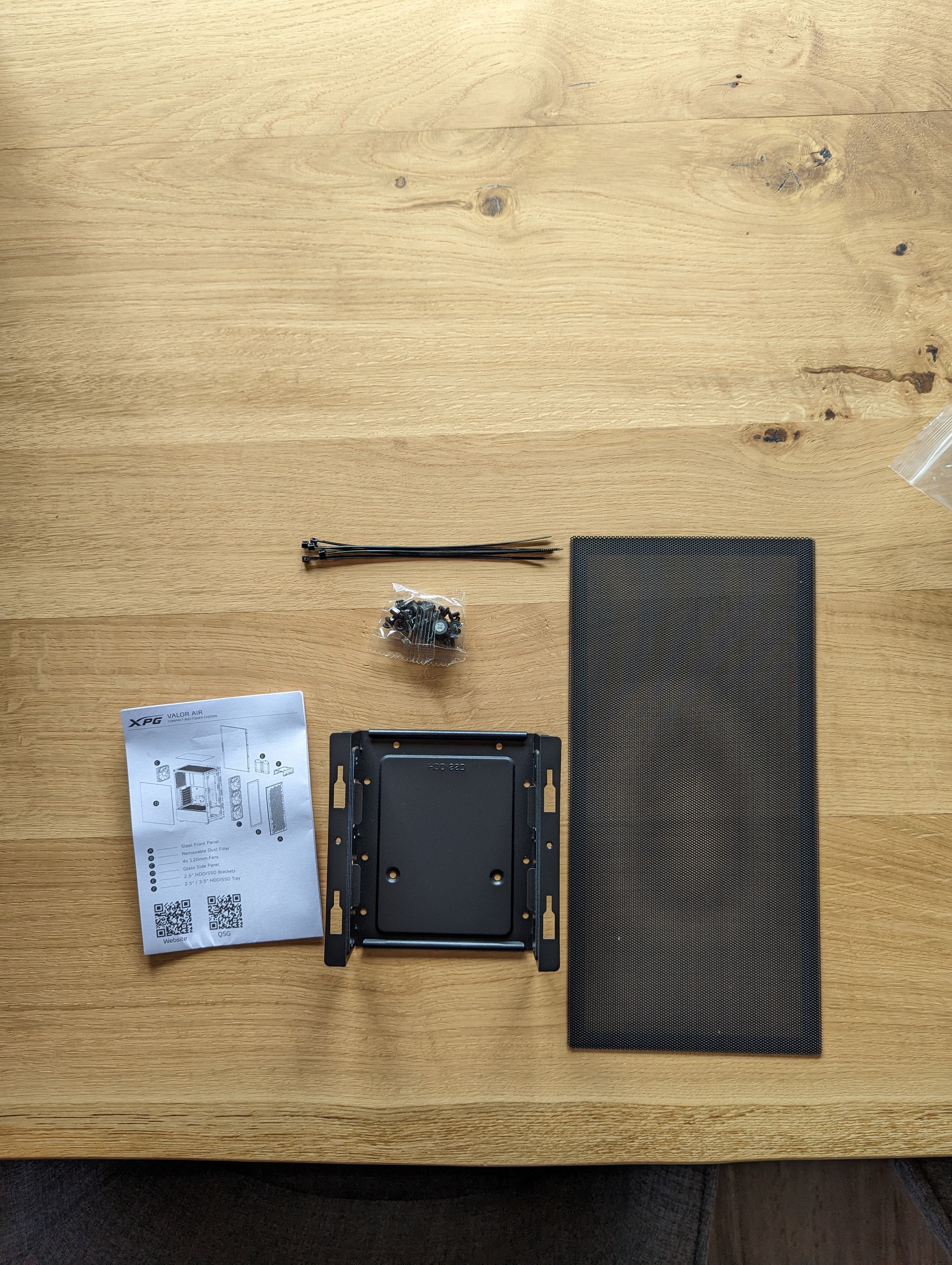

Zum Lieferumfang des ADTA XPG Valor zählen:
- Ein im Heck vormontierter 120mm PWM Lüfter
- Drei in der Front vormontierte 120mm PWM Lüfter
- Alle benötigten Schrauben für die Hardware Installation
- Ein 3,5“ / 2,5“ HDD / SSD Käfig
- Kabelbinder & Schrauben
- Anleitung

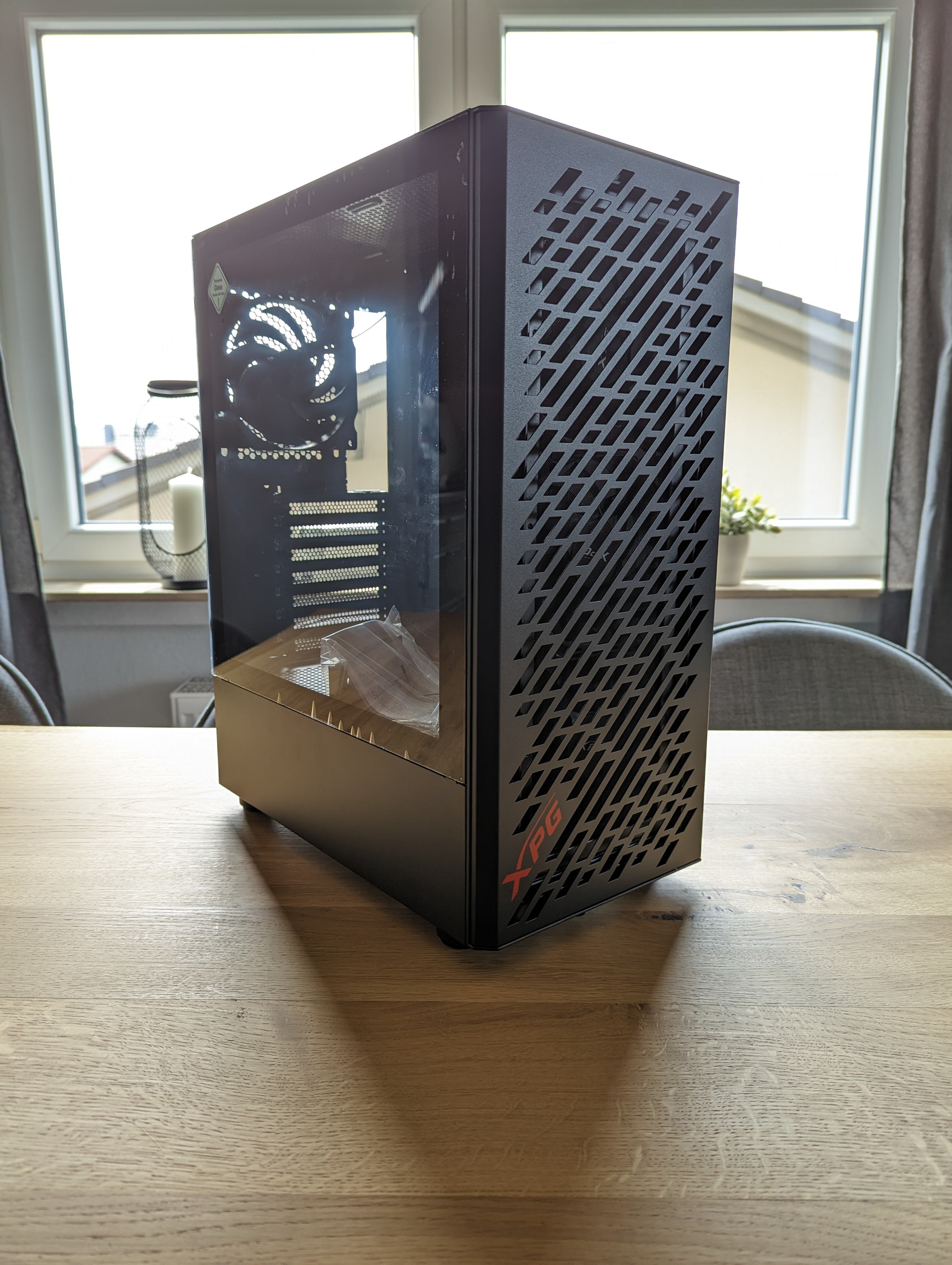

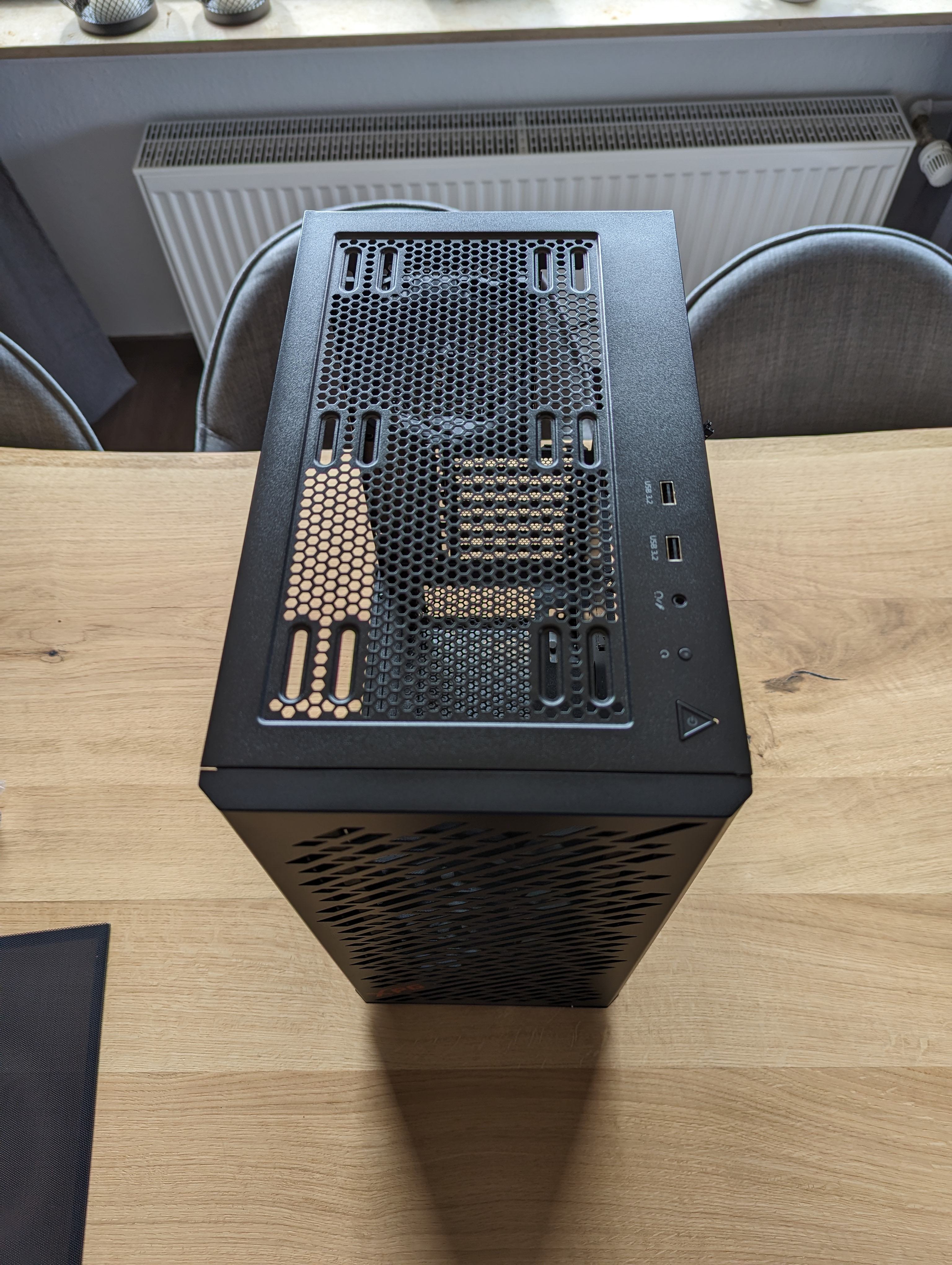

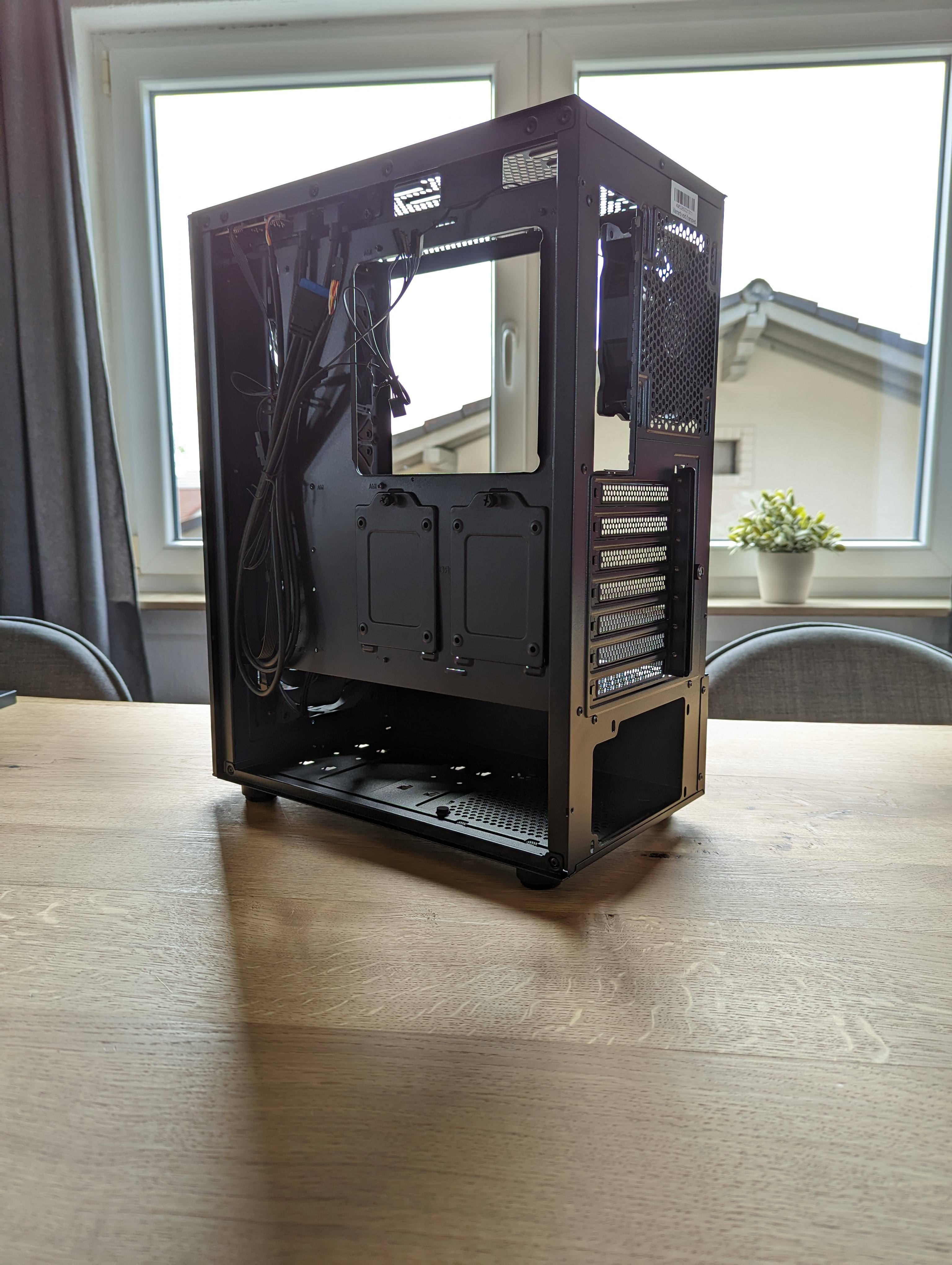

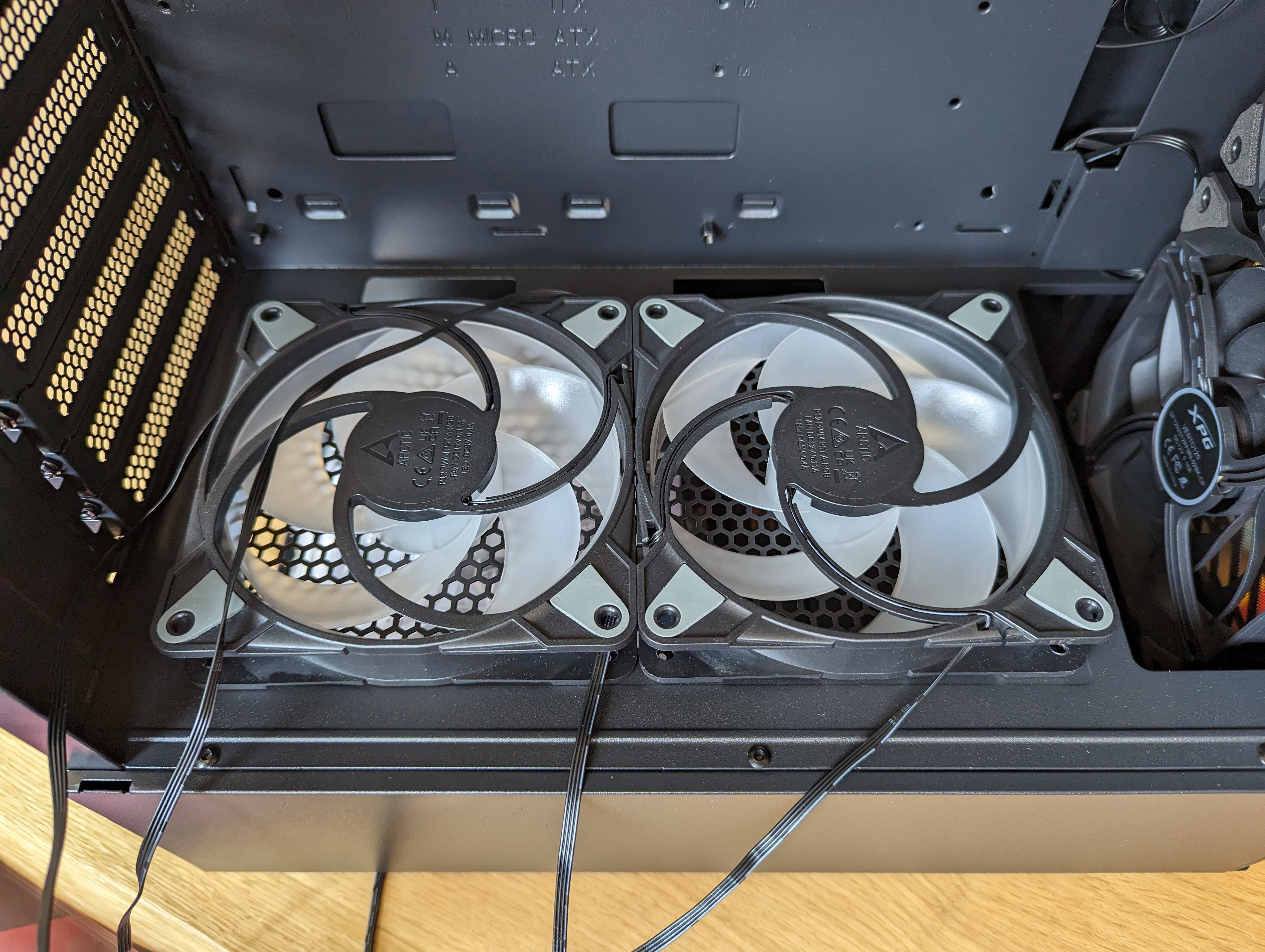

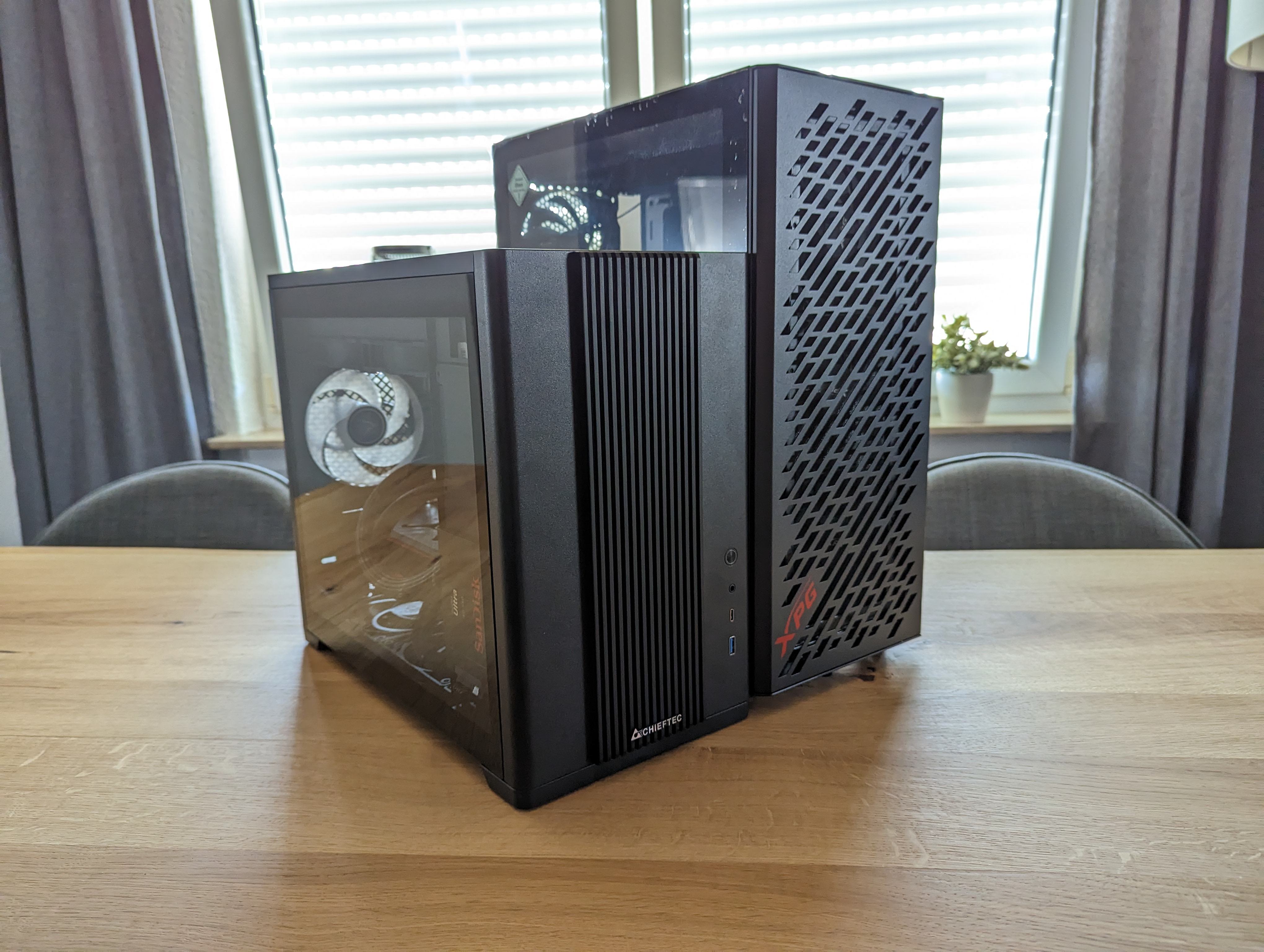

Innerer Aufbau
