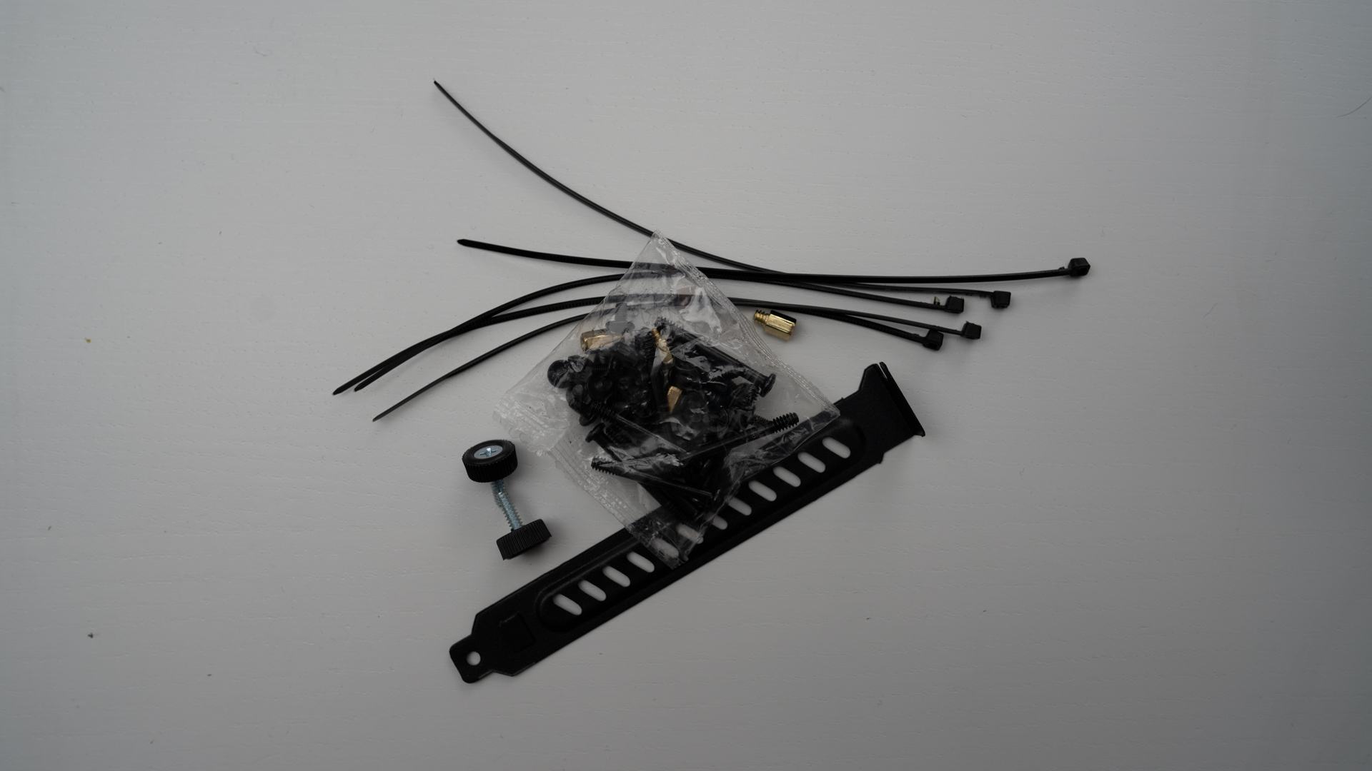

3. VerpackungsInhalt(Zubehör):
Mirage Midi Tower:
  • Gehäuse
  • 5 Kabelbinder
  • PCIE Slot Blende
  • Diverse Schrauben
  • Anleitung
Mirage 5 CPU Kühler:
  • CPU Kühler
  • Backplate
  • Verschiedene Adapter für Sockel
  • 8x Kunstoff Klipse
  • 4x Schrauben
  • Tütchen Wärmeleitpaste
  • Adapterkabel für ARGB
  • Anleitung

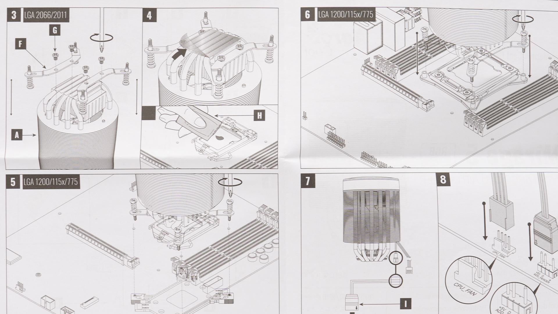

4. Anleitungen
Die Anleitungen sind übersichtlich und leiten den Nutzer gut durch den Prozess.

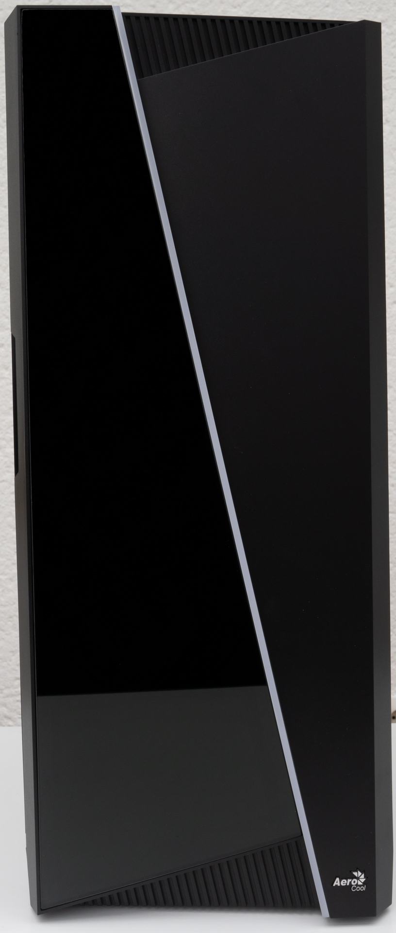

Beide Artikel kommen in einem Karton. Das Gehäuse ist hierbei in normalem braunen Karton verpackt. Auf der Außenseite sind Produktinformationen aufgedruckt. Der Kühler ist etwas aufwändiger gestaltet, hier hat man auf ein weißen Karton gesetzt. Sowohl Gehäuse, als auch Kühler sind sicher mit einer form von Schaumstoff verpackt. Im Gehäuse ist das Zubehör in einem Tütchen im inneren befestigt, beim Kühler liegt das Zubehör in einer Kartonkiste bei. Beide Teile machen auf den ersten Blick einen guten Eindruck.​
6. Design & Qualität

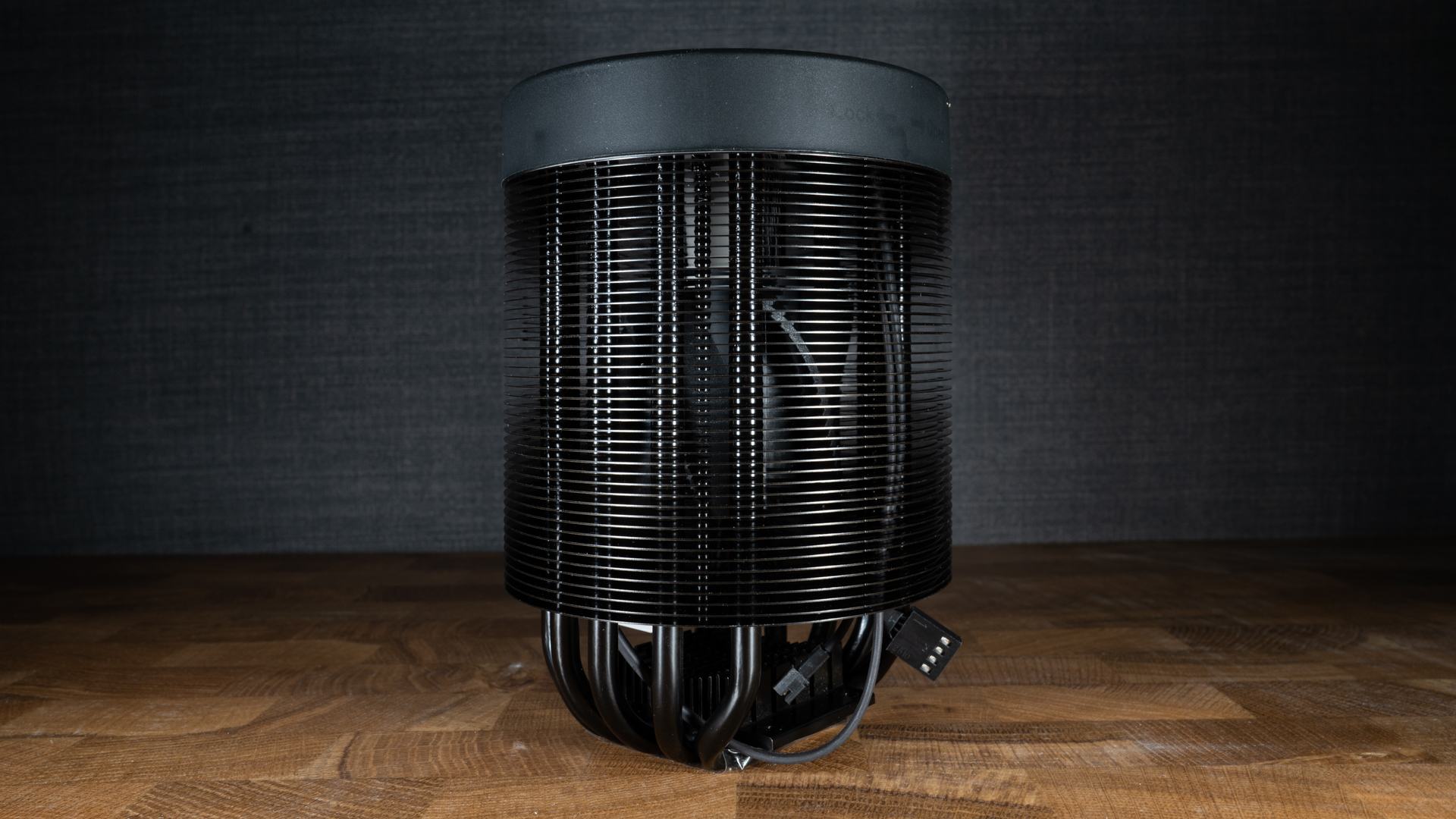

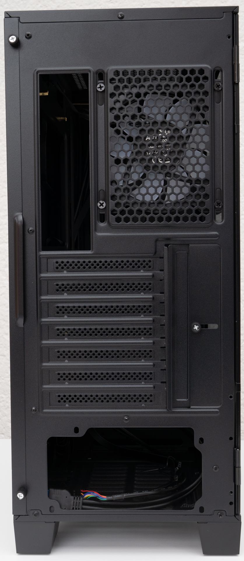

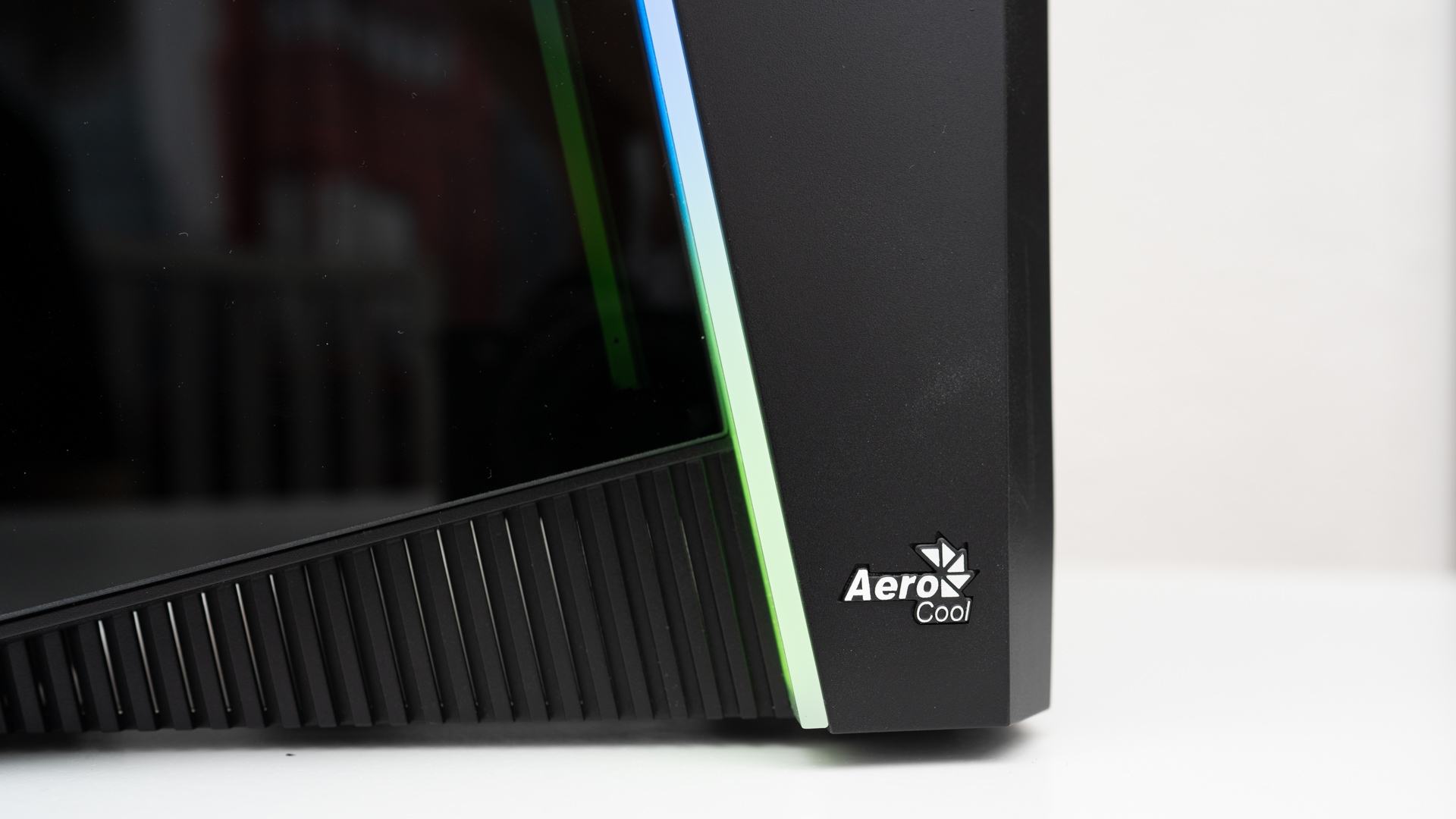

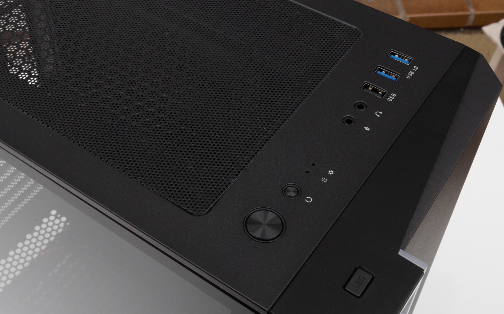

Das Bundle hat ein modernes Design und besticht mit seinen optischen Merkmalen. Der "unendliche Spiegel Effekt" ist unglaublich schön anzusehen. Dabei wirkt alles zusammen nicht verspielt oder gar überfordernd. Gerade die Farbe Rot hat es mir sehr angetan. Das Gehäuse selbst ist aus Stahl gefertigt und steht grundsätzlich solide da. Die Lackierung ist sauber und es gibt keine scharfen Kanten. Ich habe keine Fehler oder unangenehme Spaltmaße gefunden. Die Tampered Glass Seitenwand ist mit einem Scharnier befestigt und lässt sich komplett öffnen. Sie ist magnetisch am Gehäuse fixiert.​
Am Kühler gibt es ebenfalls nichts auszusetzen. Er ist komplett in schwarz gehalten und ist sehr hochwertig gefertigt. Die Beschichtung ist makellos und wunderschön. Auf der Oberseite befindet sich der RGB Teil, welcher sich auch öffnen lässt. Der Lüfter befindet sich im Inneren und ist somit kaum sichtbar. Die Kabel sind schwarz gesleeved und passen damit zum Gesamtkonzept. Schön, dass sich ein Hersteller wieder an etwas "neues" wagt, heutzutage setzt man ja eher auf herkömmliche Tower Kühler.​

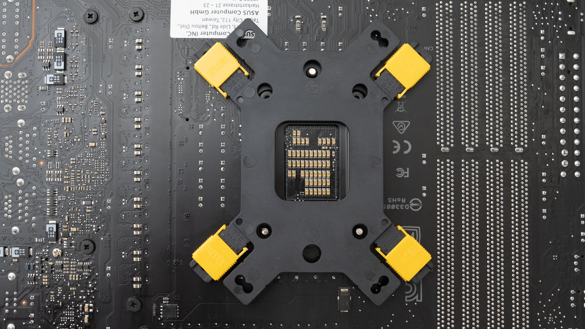

Die Montage des CPU Kühlers war leider etwas fummelig. Zuerst werden Metallgewinde in die Backplate eingesetzt, welche dann mit Kunststoff-Klipsen arretiert werden. Es gibt verschiedene Stufen für die jeweiligen Sockel. Bereits hier wird viel Kraft benötigt die Gewinde in die Klipse zu befördern. Hier habe ich diese an der Tischkante angesetzt und mit viel Körperlichem Einsatz eingerastet. Am Kühler selbst müssen 4 Schrauben mit den jeweiligen Metalladaptern angeschraubt werden. Nachdem beide Teile vorbereitet sind und etwas Wärmeleitpaste aufgetragen wurde, wird der Kühler direkt auf die Backplate verschraubt. Leider lassen sich die an den Metalladaptern angebrachten Schrauben, nicht wirklich auf die richtige Position arretieren. Der Kühler wird dann direkt mit der Backplate verschraubt. Dies hat mich einiges an Nerven gekostet, da diese Schrauben zusätzlich sehr nah am Kühler sitzen und ich keinen 15cm langen Schraubendreher zur Hand hatte. Zusätzlich mussten die Schrauben mehrfach nachjustiert werden, bis diese gepasst haben. Leider habe ich den Kühler beim ersten Versuch in der falschen Orientierung montiert. Dies funktioniert grundsätzlich, allerdings lässt sich das beleuchtete Logo auf dem Kühler nur 180 grad drehen, sodass ich diesen nochmals montieren musste. Wichtig ist zu beachten, dass die Heat Pipes vertikal verlaufen.​
Die Montage des gesamten Testsystems verlief, abgesehen von etwas Frustration mit dem CPU-Kühler, problemfrei.​

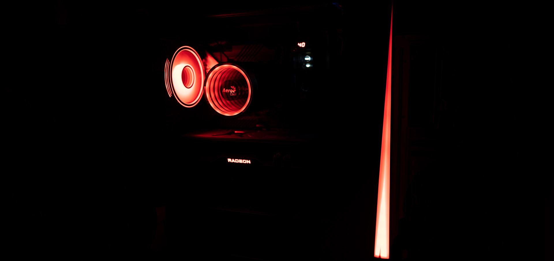

8. RGB

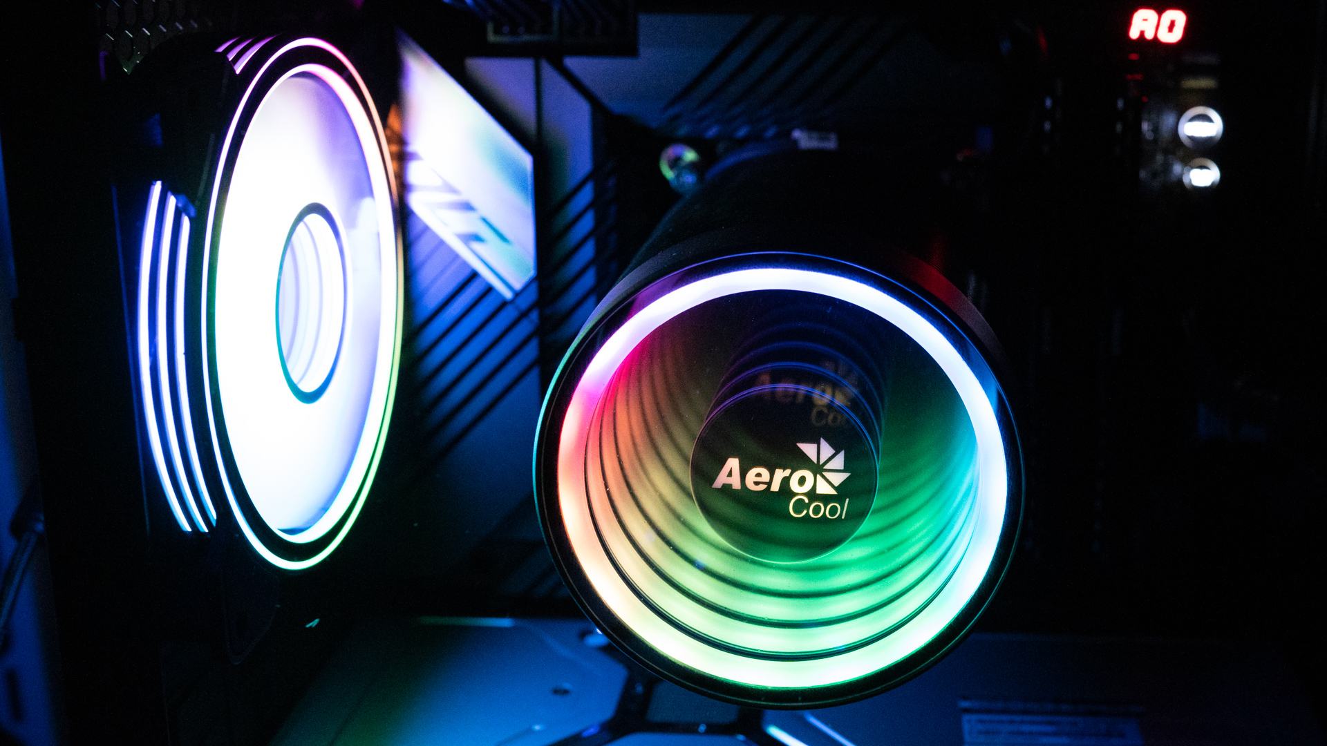

Aerocool bietet dem Nutzer hier wirklich eine erstaunliche Anzahl von RGB Effekten, mittels dem integrierten Controller. Es handelt sich hierbei um eine ARGB Beleuchtung, somit kann jede LED einzeln angesteuert werden. Selbst im Gehäuselüfter wurde die "unlimited mirror" Technik eingesetzt, klasse!

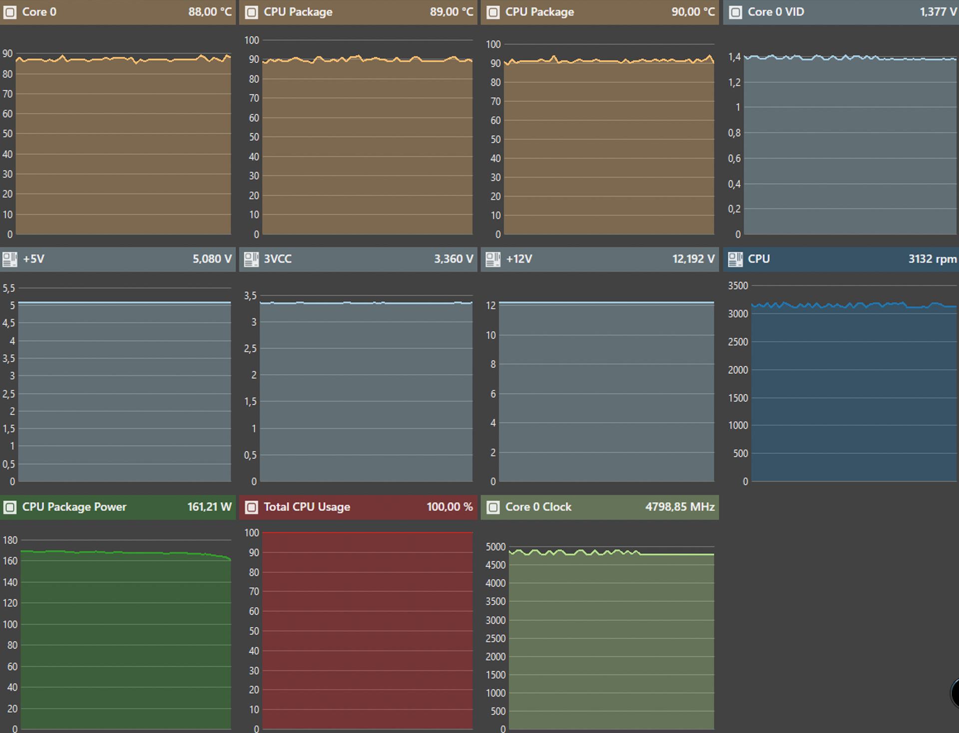

AeroCool gibt den Mirage 5 mit einer maximalen TDP von 150W an. Dies kann ich auch so bestätigen. Mittels OCCT habe ich dem System ordentlich eingeheizt und konnte den Kühler an sein Limit bringen. Der 11900K würde "freigelassen" und es gab bei 165W ein leichtes throttling. Die CPU lief die meiste Zeit bei 4800Mhz auf allen Kernen. Der Lüfter selbst wurde bei voller Drehzahl betrieben und es waren im Gehäuse 2x120mm Lüfter montiert. Im Raum waren es 22C.​

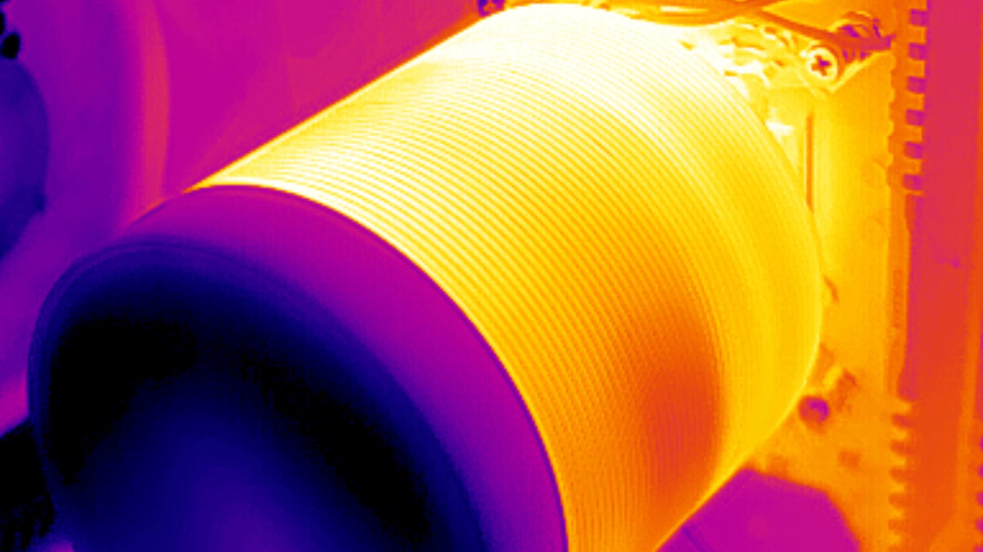

10. Wärmebild
Gut zu erkennen, der Kühler nutzt seine gesamte Kühlfläche effizient aus. Je heller die Fläche, desto wärmer.
