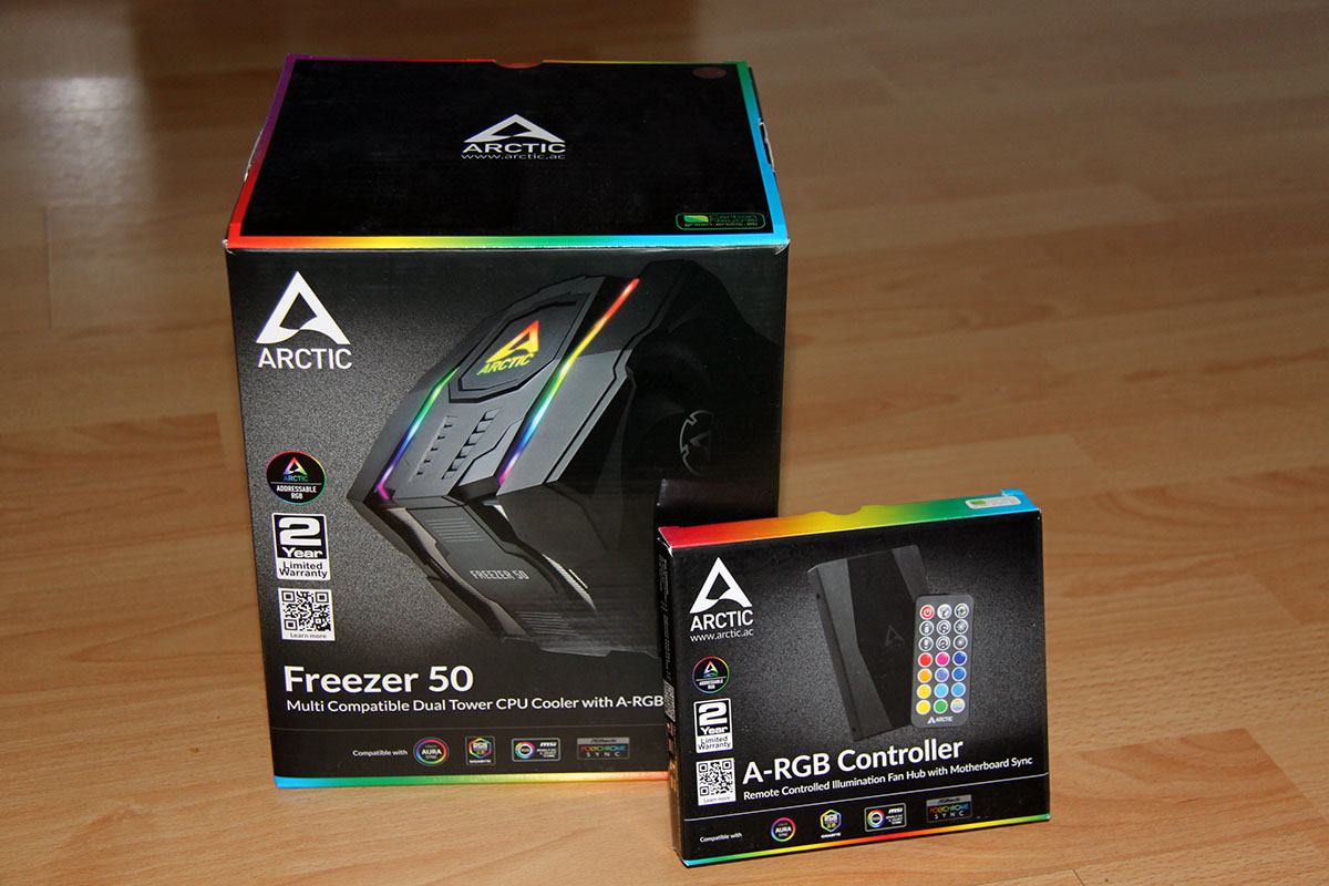

Der Arctic Freezer 50 kommt in einem angenehm gestalteten Karton daher. Alle wichtigen Informationen befinden sich übersichtlich abgedruckt auf der Verpackung. Kleine Abbildungen vermitteln bereits einen guten Eindruck über Optik, Montagesystem und Funktionsweise.
Die Verpackung des RGB Controllers ist in ähnlichem Design gehalten. Schlicht, übersichtlich, ansprechend.

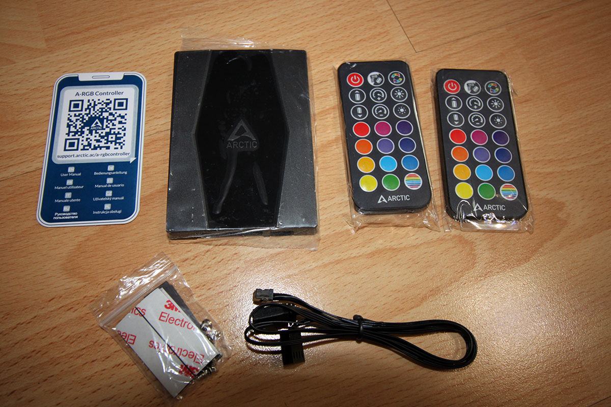

Mein Karton war bereits geöffnet worden. Aus dem Deckel ragt eine Plastikfolie heraus. Beim Öffnen erblickte ich zuerst eine kleine Fernbedienung, welche oben auf die Innenverpackung gelegt wurde.
Da bereits eine Fernbedienung bei dem Controller beigelegt wurde, bin ich nun in Besitz von zweien, wovon jedoch nur eine benötigt wird. Woher die Zweite kommt in mir schleierhaft.

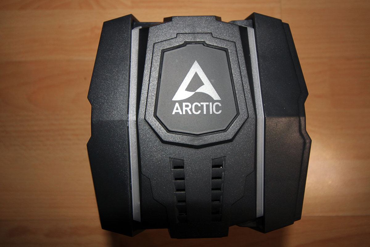

Der Kühler an sich ist sicher in einer Umverpackung verstaut und macht auf den ersten Blick einen guten Eindruck. Ja, er wirkt ziemlich geschlossen und ist mit viel Plastik verkleidet, dies scheint jedoch recht hochwertig zu sein. Der Freezer ist - für seine Größe - nicht sonderlich schwer. Zumindest nicht schwerer als einige seiner Konkurrenten.

Die beiden 120mm Lüfter machen einen guten Eindruck. Sie sind wertig verarbeitet und schlicht im Design. Da die Lüfter mit der Verkleidung verbunden sind, lassen sich diese leider nicht gegen Andere austauschen. Wer es in dem Fall etwas bunter mag, hat leider das Nachsehen. Wer sich mit den schlichten, schwarzen Lüftern anfreunden kann, der bekommt dennoch zwei gute Exemplare mit vernünftigem Durchsatz.

Der Controller an sich ist klein und in schlichtem, schwarzen Kunststoff gehalten. Er lässt sich unauffällig im Gehäuse unterbringen. Wie auch beim Kühler, befindet sich ein kleines Kärtchen im Lieferumfang, mit welchem man durch scannen einer QR Codes eine Anleitung abrufen kann. Mit der Fernbedienung lassen sich die Farben bequem auch vom Sofa aus einstellen.
