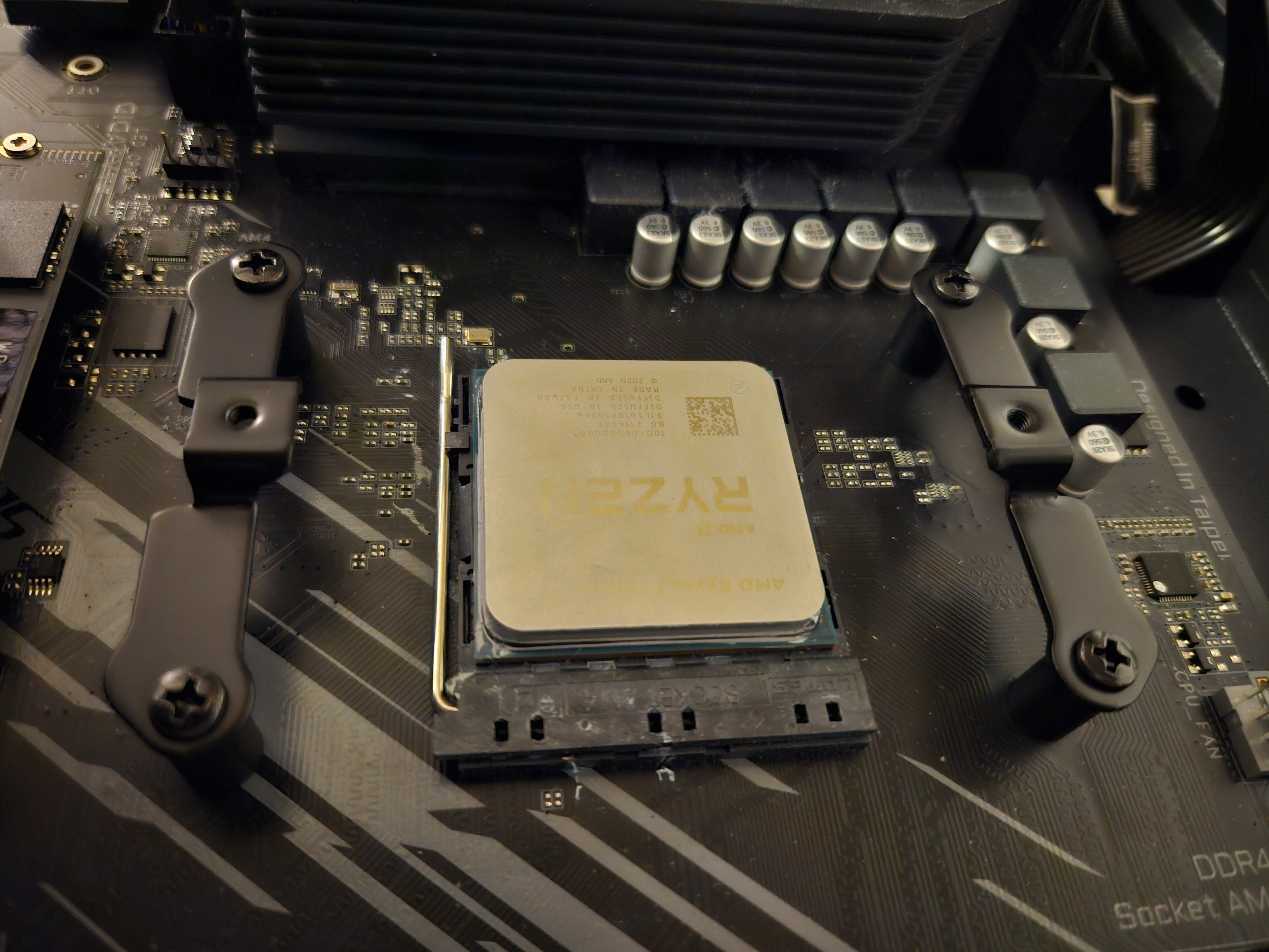

Installation AMD:
Zuerst wird werden die Plastik Montagenase von AMD auf dem Mainboard entfernt und die 2 neuen Montagebrücken zwischen Abstandshaltern und Schrauben befestigt. Die originale AMD Backplate wird weiterverwendet. Achtet darauf, dass wenn euer PC „liegt“, die Backplate nicht nach hinten fällt, wenn ihr die originalen AMD-Montagenasen abschraubt. Legt am besten einen kleinen Karton oder ein Stück Schaumstoff unter die Backplate (ohne hinteres Seitenteil des Gehäuses versteht sich) damit die Backplate nicht wegfällt. Trotz (oder wegen) meiner Erfahrung habe ich die Anleitung nicht vollständig studiert und bin beim darauffolgenden Schritt gestolpert.
Da bisher alle Teile, die in dem entsprechenden Schritt entfernt oder hinzugefügt wurden orange eingefärbt waren, sah ich in diesem Bild durchs schnelle Raufgucken nur die Abstandshalter und Schrauben. Den Hinweis welches Loch man für AM4/AM5 benutzten soll nahm ich zwar wahr, aber ignorierte ihn schnell, da es ja eh nur ein Loch gibt. Also schraubte ich den ersten Abstandshalter an und merkte direkt, dass hier etwas nicht stimmt. Wo kommen die Montagearme hin? Ein kurzer Blick in die Anleitung verrät: Zwischen die Abstandhalter und Schrauben. Da diese aber nicht orange eingefärbt waren, habe ich die glatt übersehen. In der Intel Anleitung sind diese zumindest deutlich dunkler als der Rest eingefärbt, in der AMD-Anleitung jedoch in dem gleichen Grauton, welcher auch für die „mit mir musst du nichts machen“-Hintergrund Teile verwendet wurde.
Jetzt nur noch auf die richtige Orientierung der Montagearme achten und schon kanns weiter gehen.
