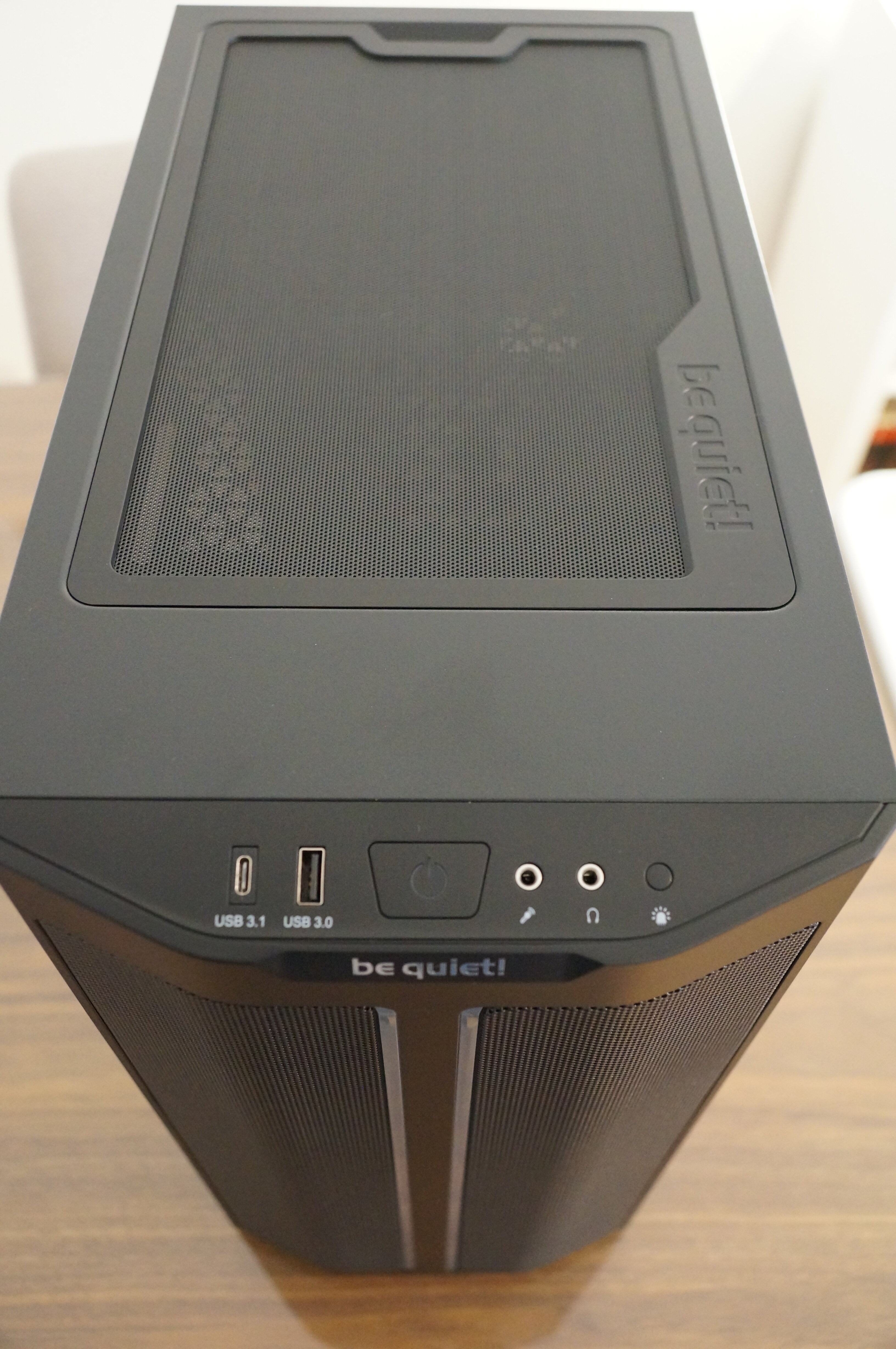

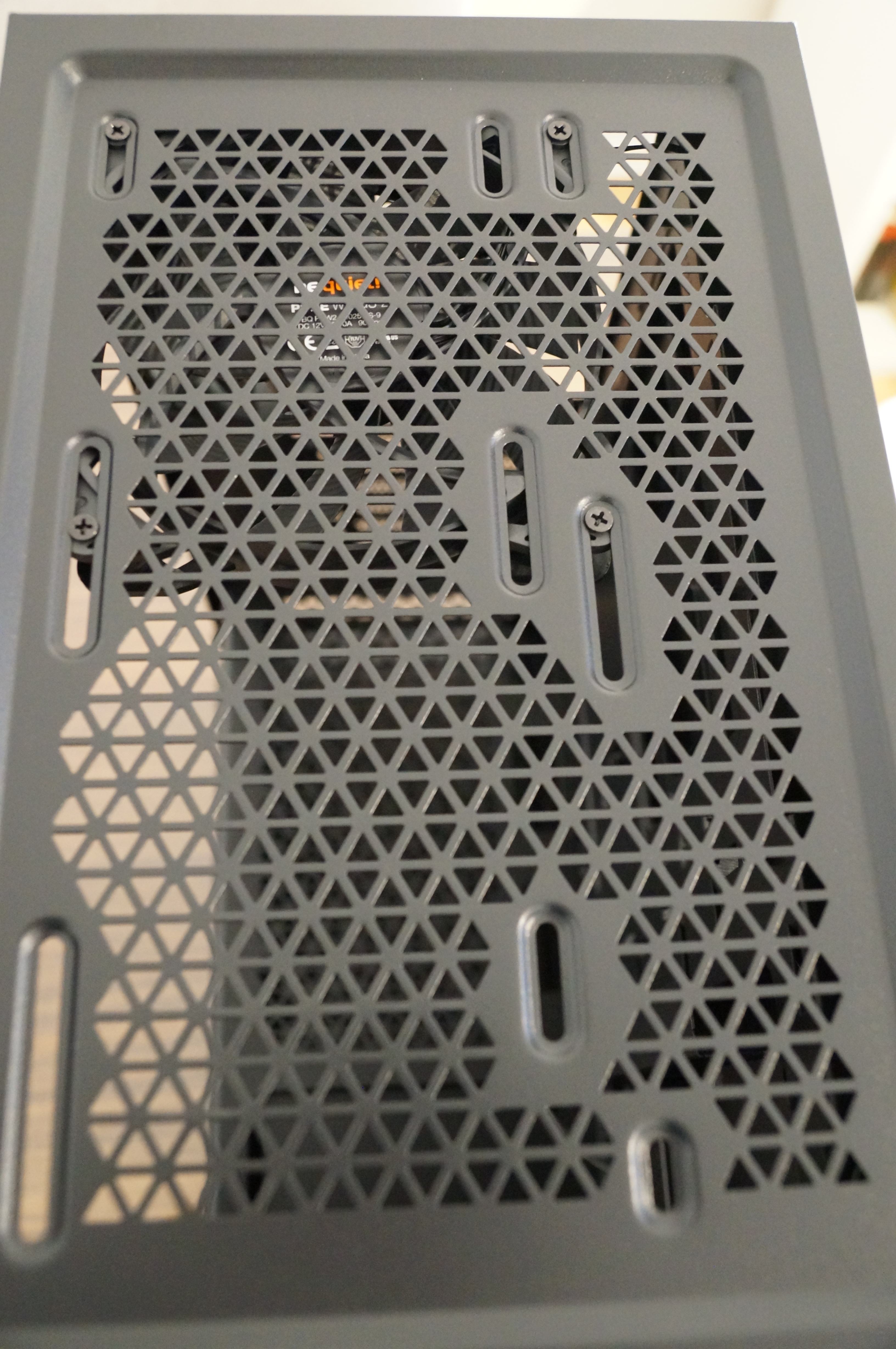

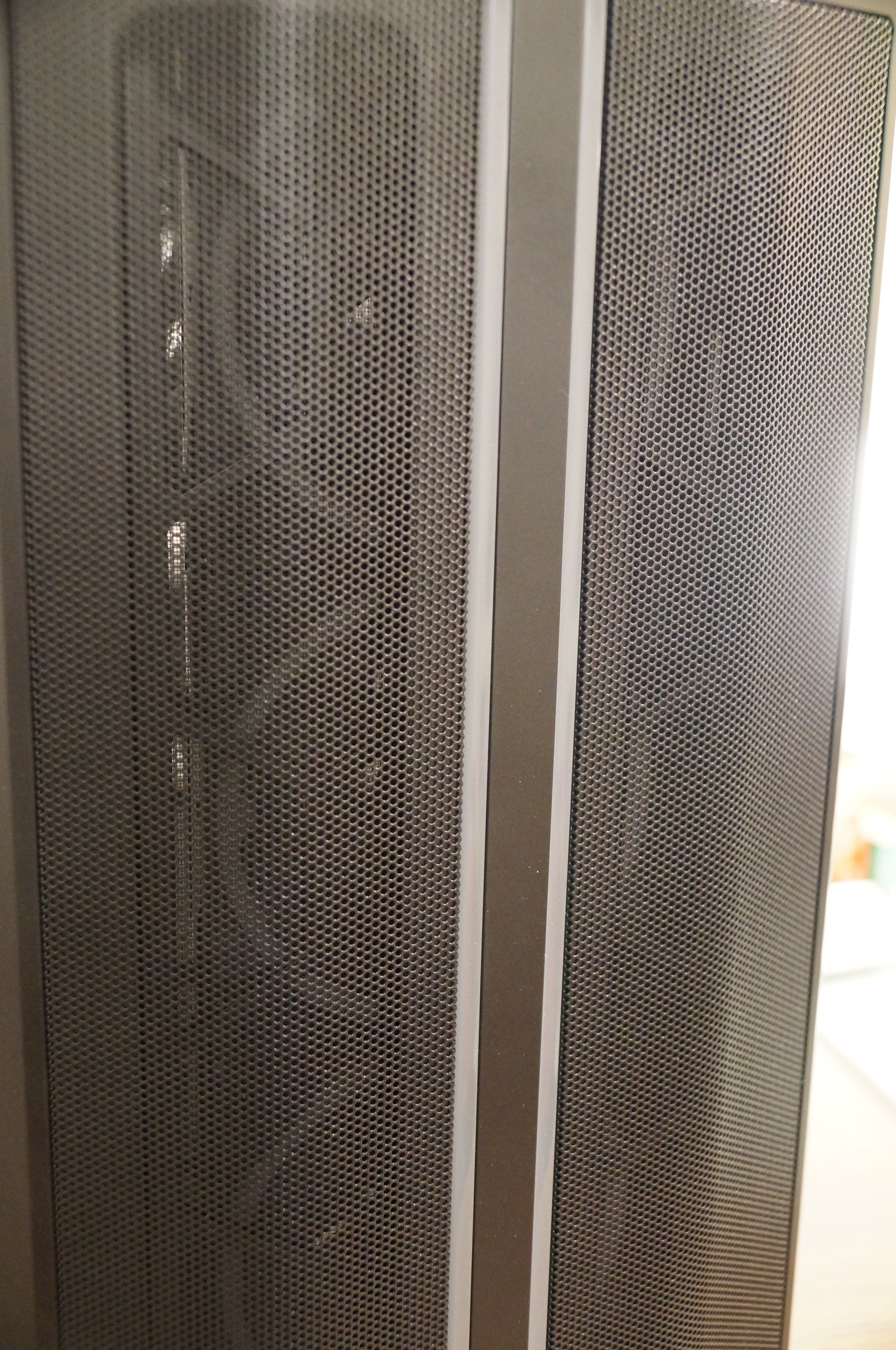

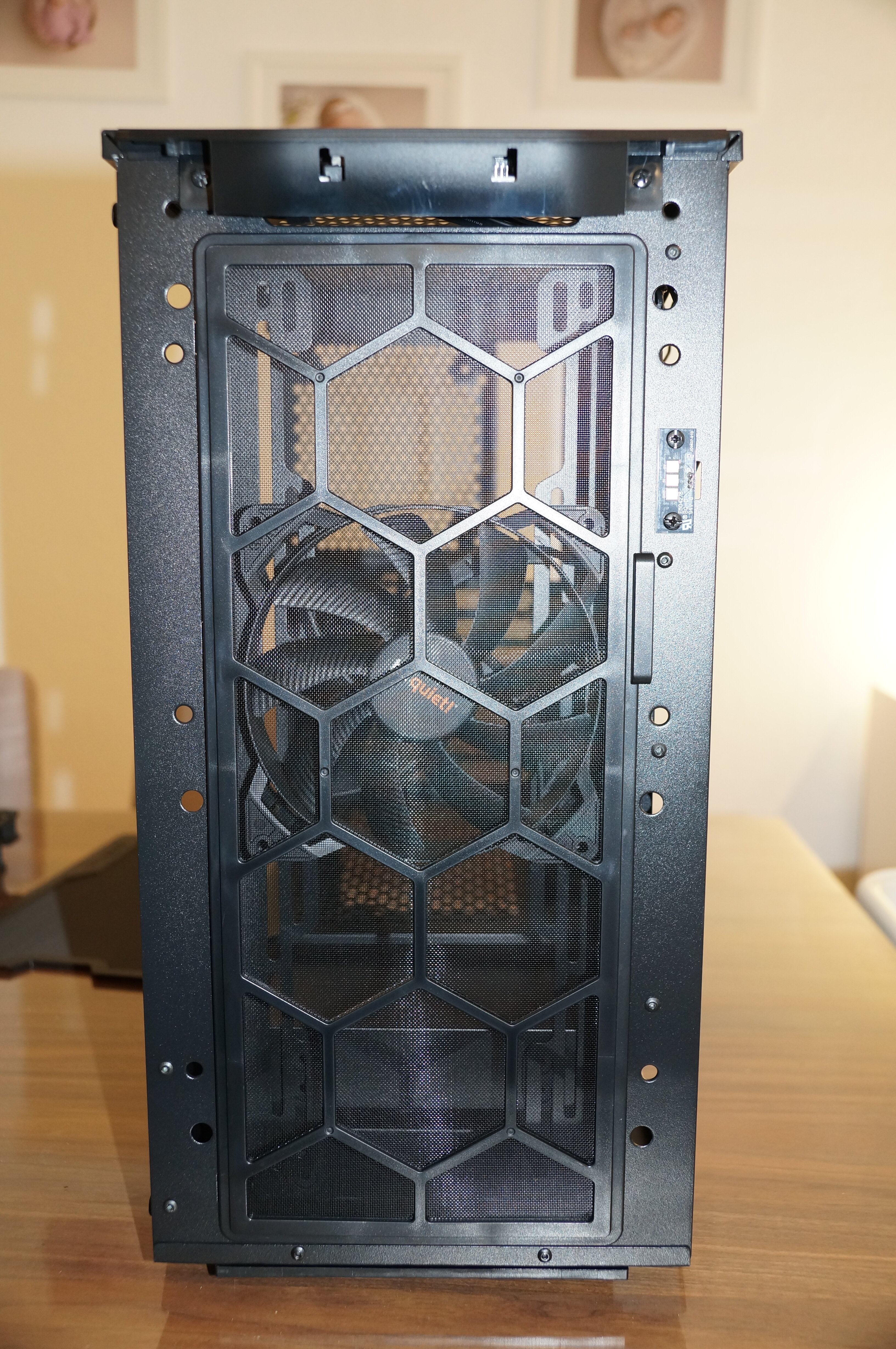

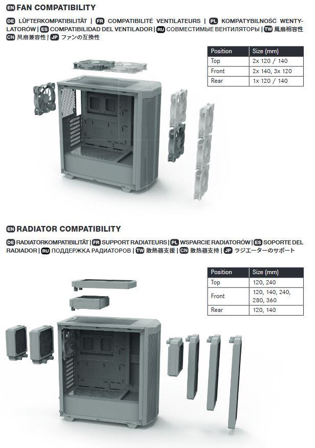

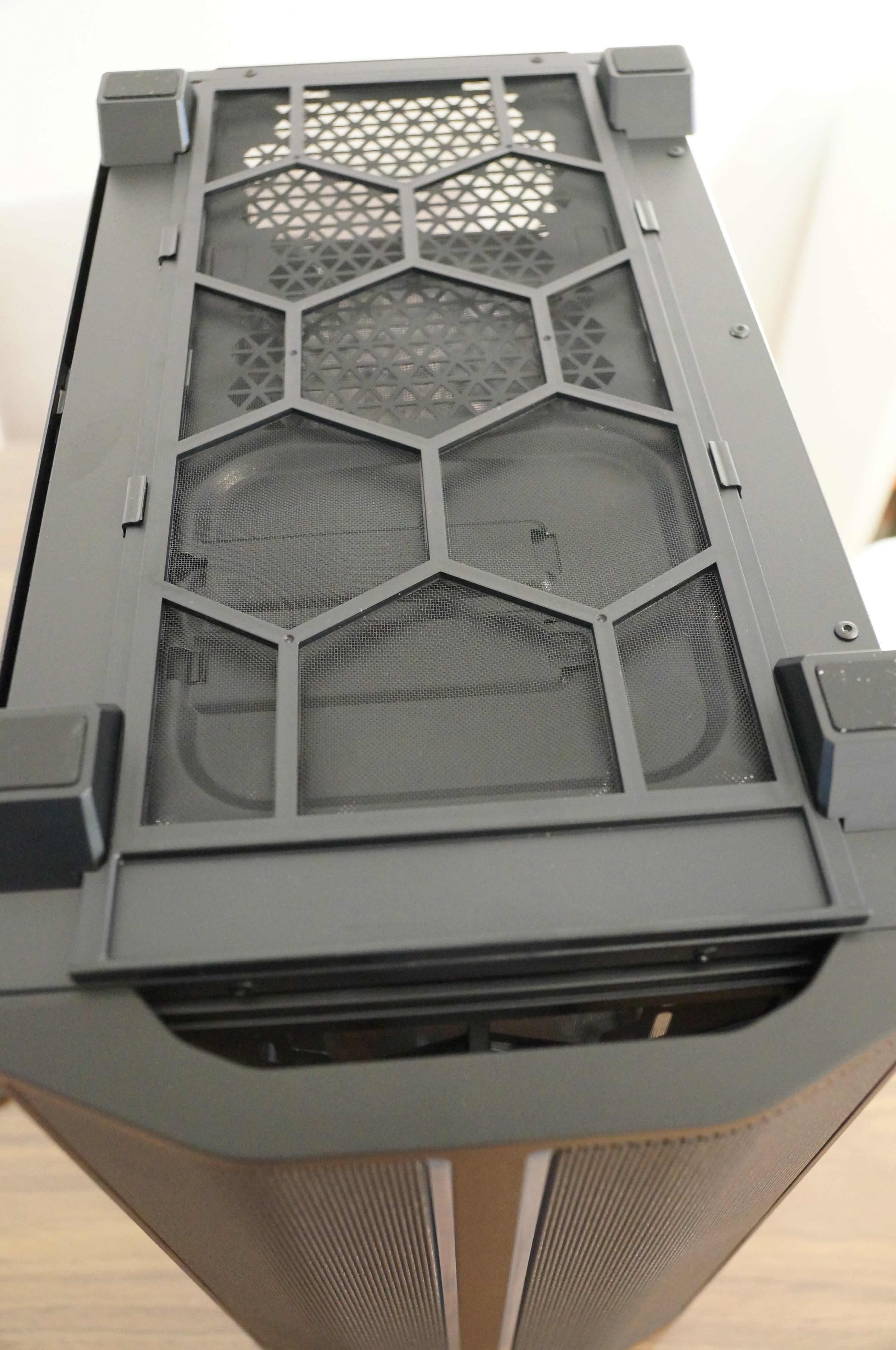

Der Staubfilter oben hält magnetisch. Nett ist auch das be quiet!-Logo. Ohne Staubfilter kann man ein wenig in das Gehäuse blicken und sieht außerdem die möglichen Installationspunkte für Lüfter oder Radiatoren. Auch vorne ist ein Staubfilter als Tür, welche magnetisch hält, installiert. Hierbei muss die Front abgezogen werden. Im Handbuch wird anschaulich dargestellt, wo welche Größe installiert werden kann.
Unten befindet sich ebenfalls ein Staubfilter:
Den Filter kann man einfach nach vorne rausziehen. Gut zu erkennen sind auch die gummierten Füße.

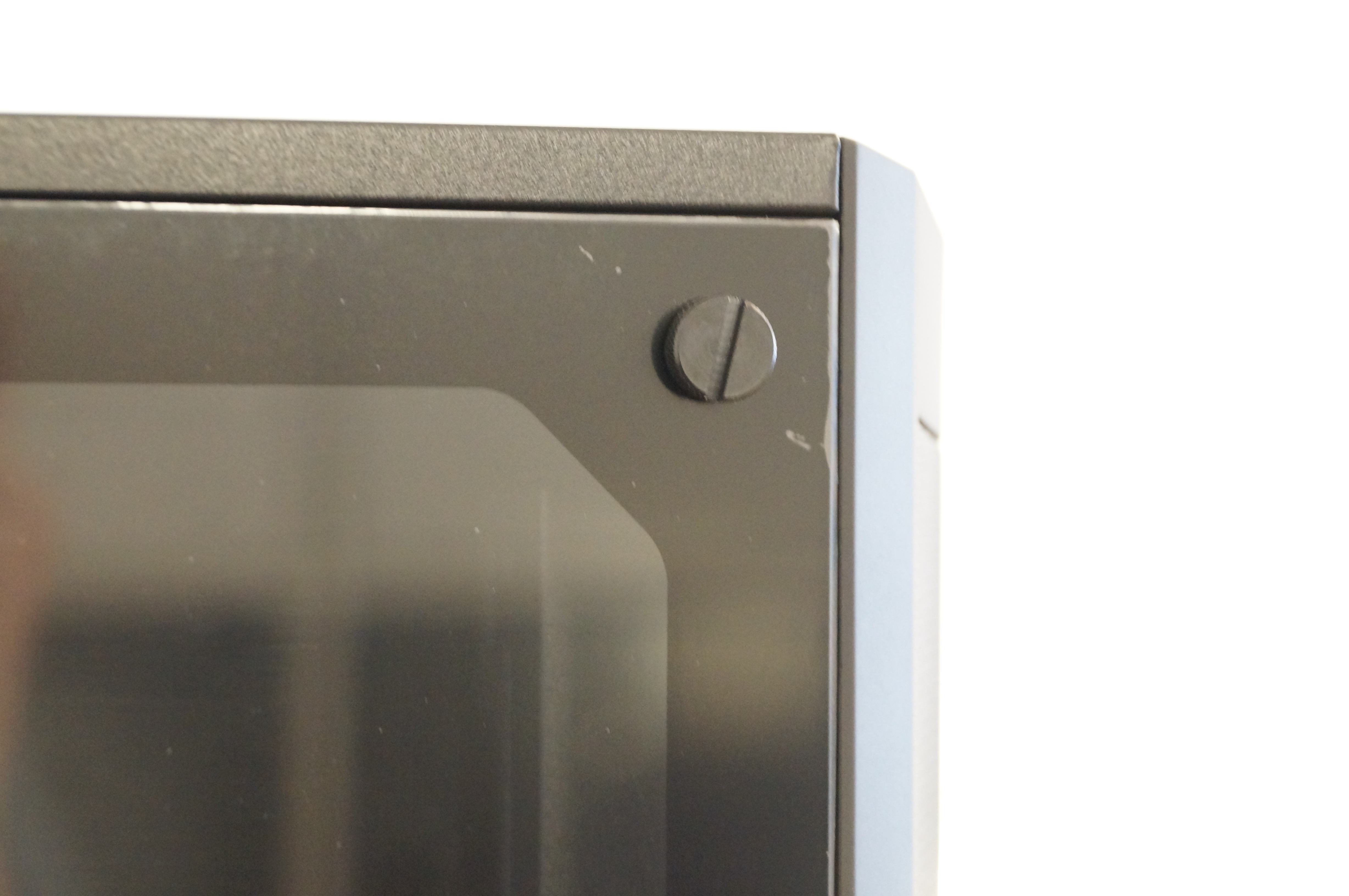

Nun noch ein paar Impressionen vom Gehäuse. Die Seitenscheibe ist leider etwas "fummelig" zu befestigen, da sie nicht eingehakt werden kann.

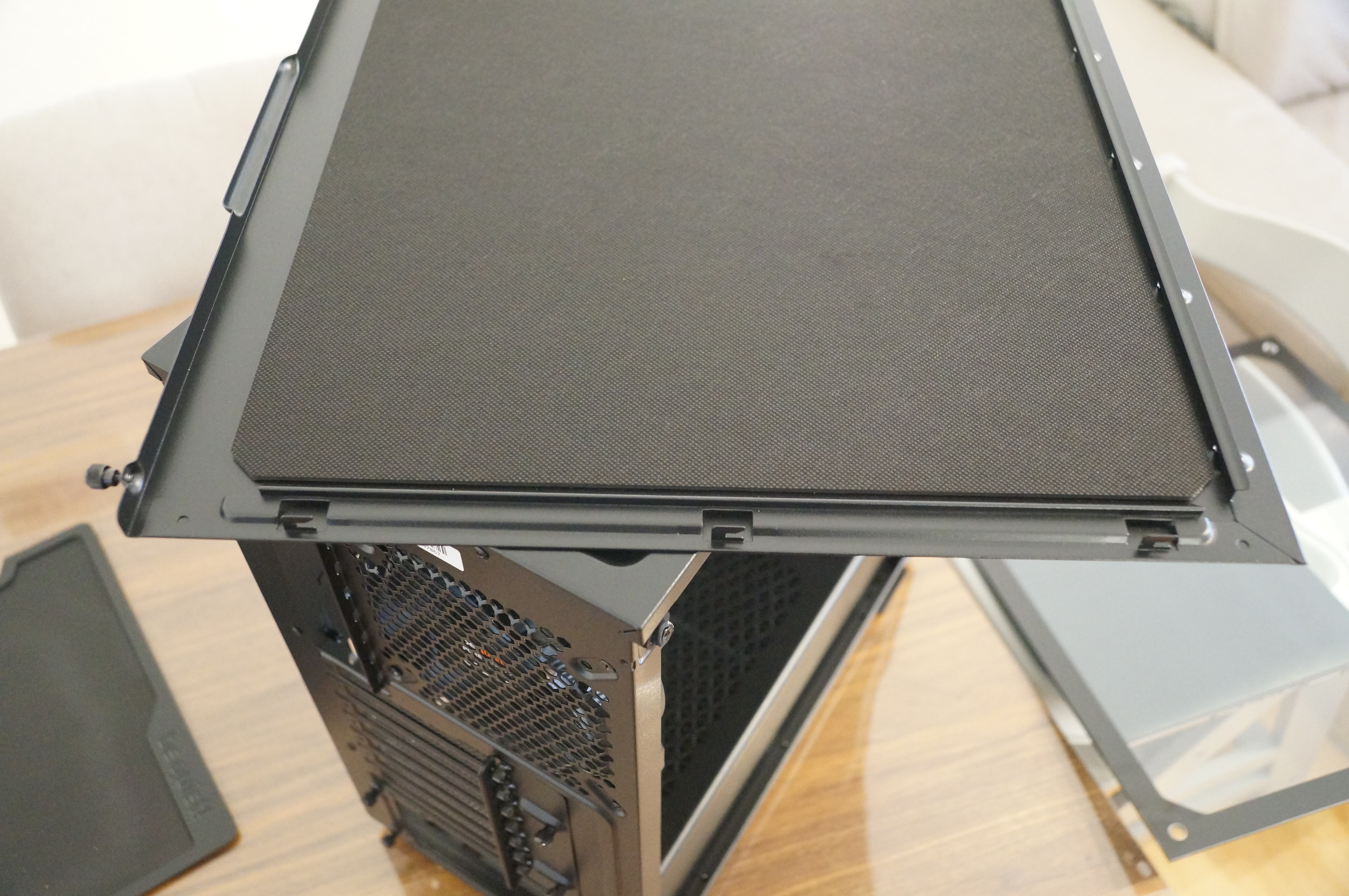

Die Seitenwand von der "Rückseite" ist gedämmt:

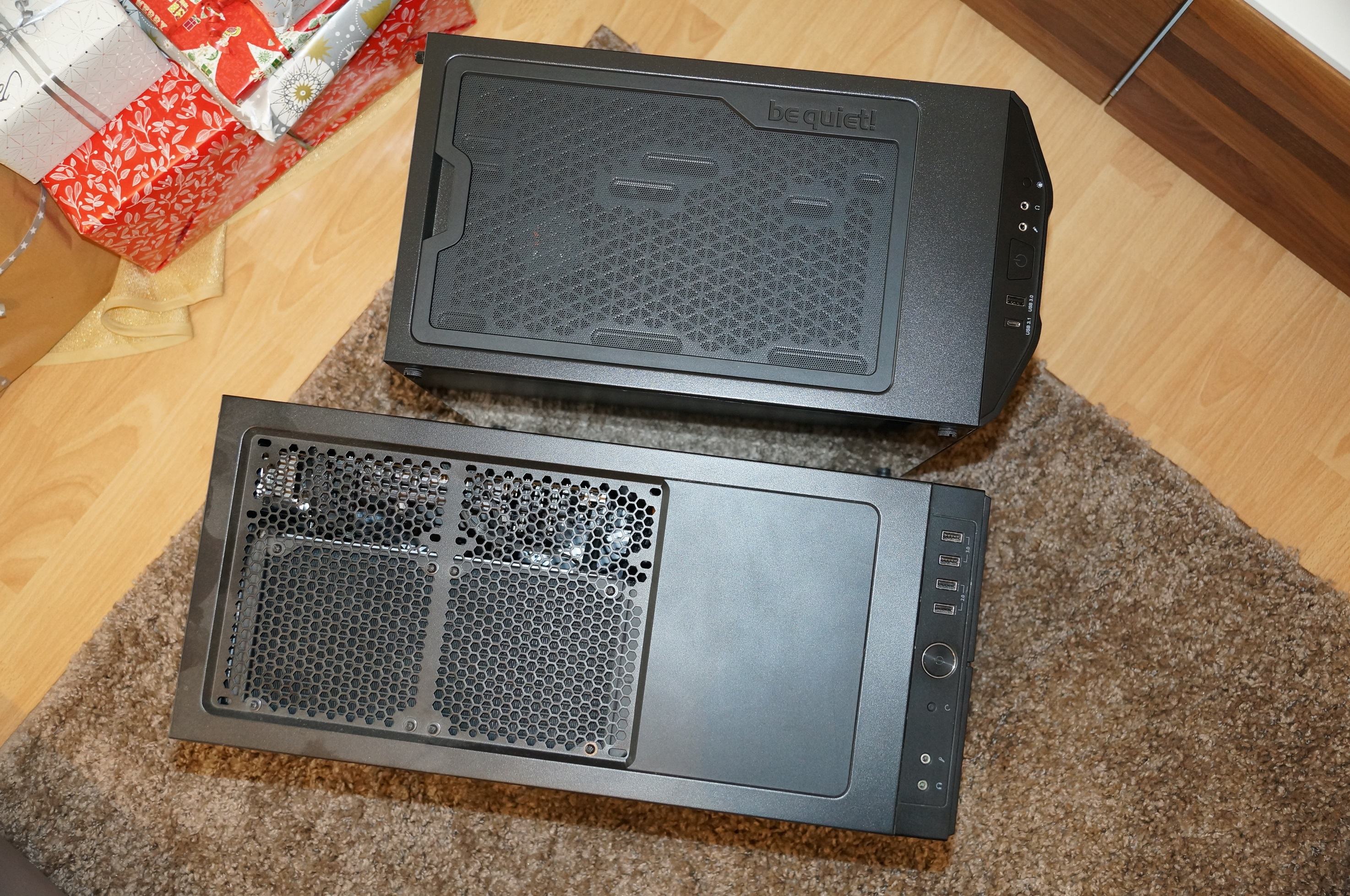

Hier noch ein kurzer Größenvergleich mit meinem alten Gehäuse, dem Fractal Design Define R5:

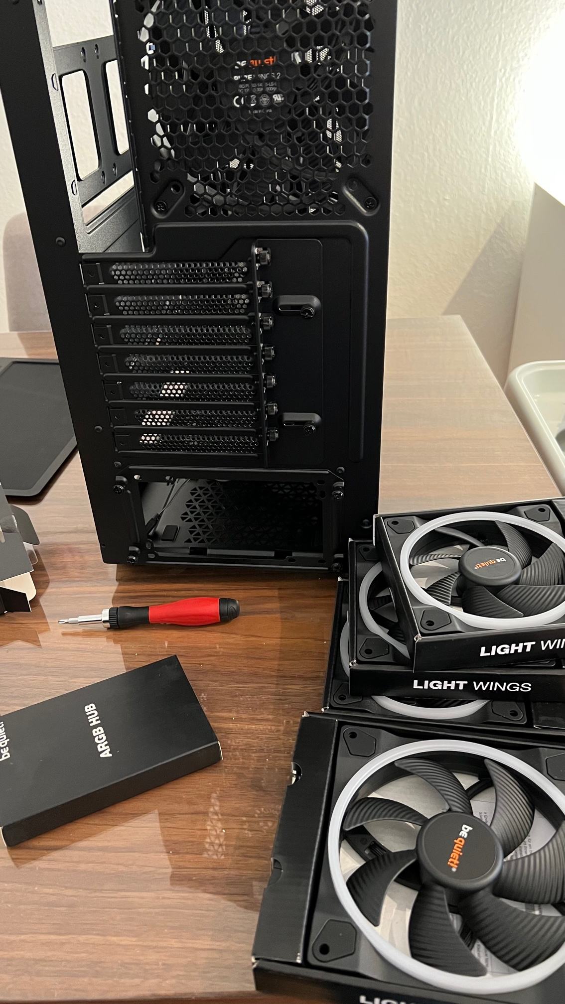

Die Lüfter und der ARGB-Hub sind einzeln sehr gut verpackt, zudem liegen ihnen ebenfalls eine Anleitung bei. Geliefert wurde ein 120mm PWM 3er-Pack mit dem HUB und ein 140mm PWM einzeln.

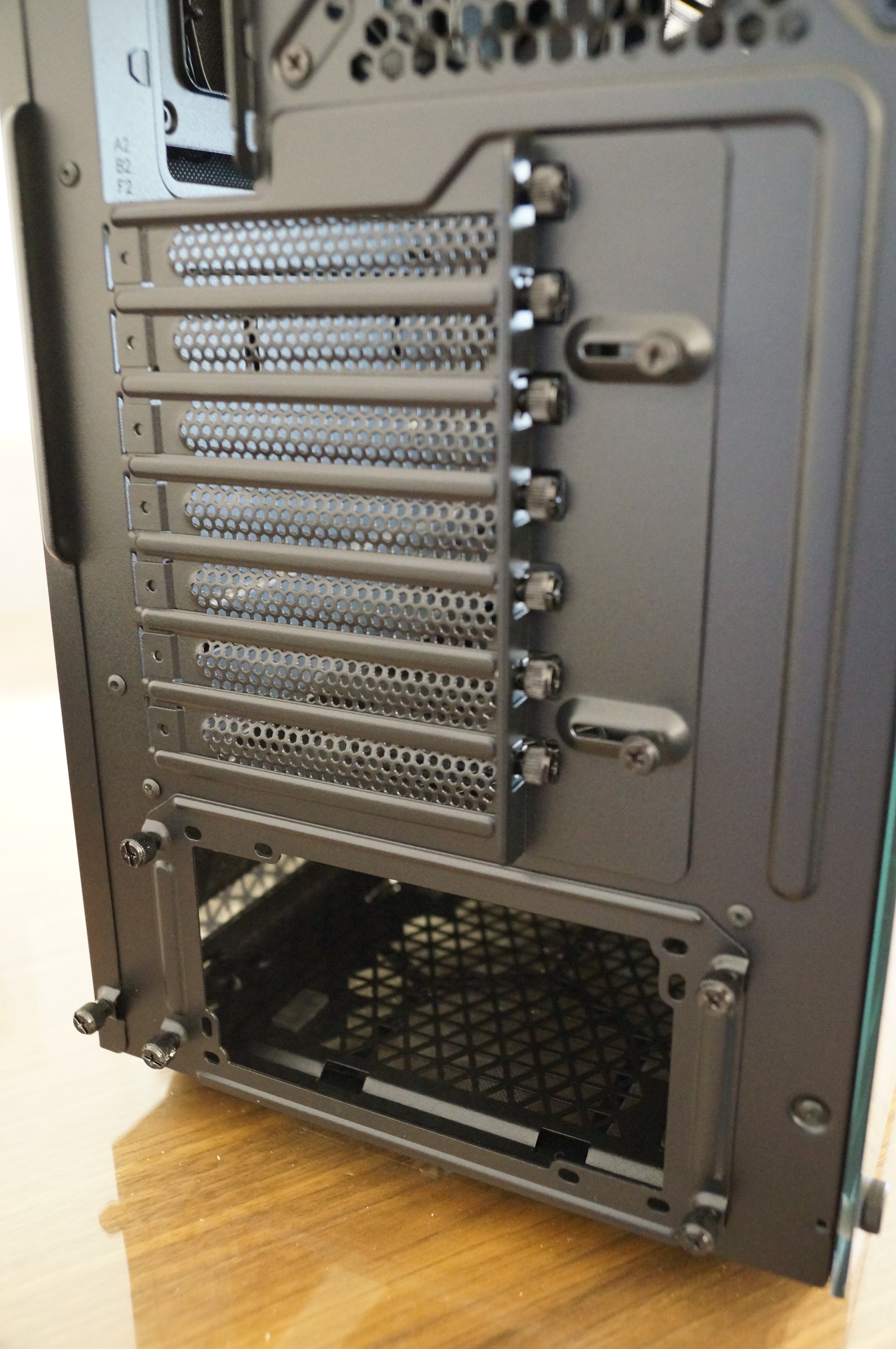

Die Verarbeitungsqualität bei Gehäuse und Lüftern ist makellos. Keine Scharfen Kanten oder Grate. Alles fässt sich wertig an. Beim Plastik hat man nicht das Gefühl, dass es im nächsten Moment bricht. Das Gehäuse kann zum Teil Werkzeuglos installiert werden. Hierbei sind die Seitenteile und Steckkarten mit Rändelschrauben gesichert.

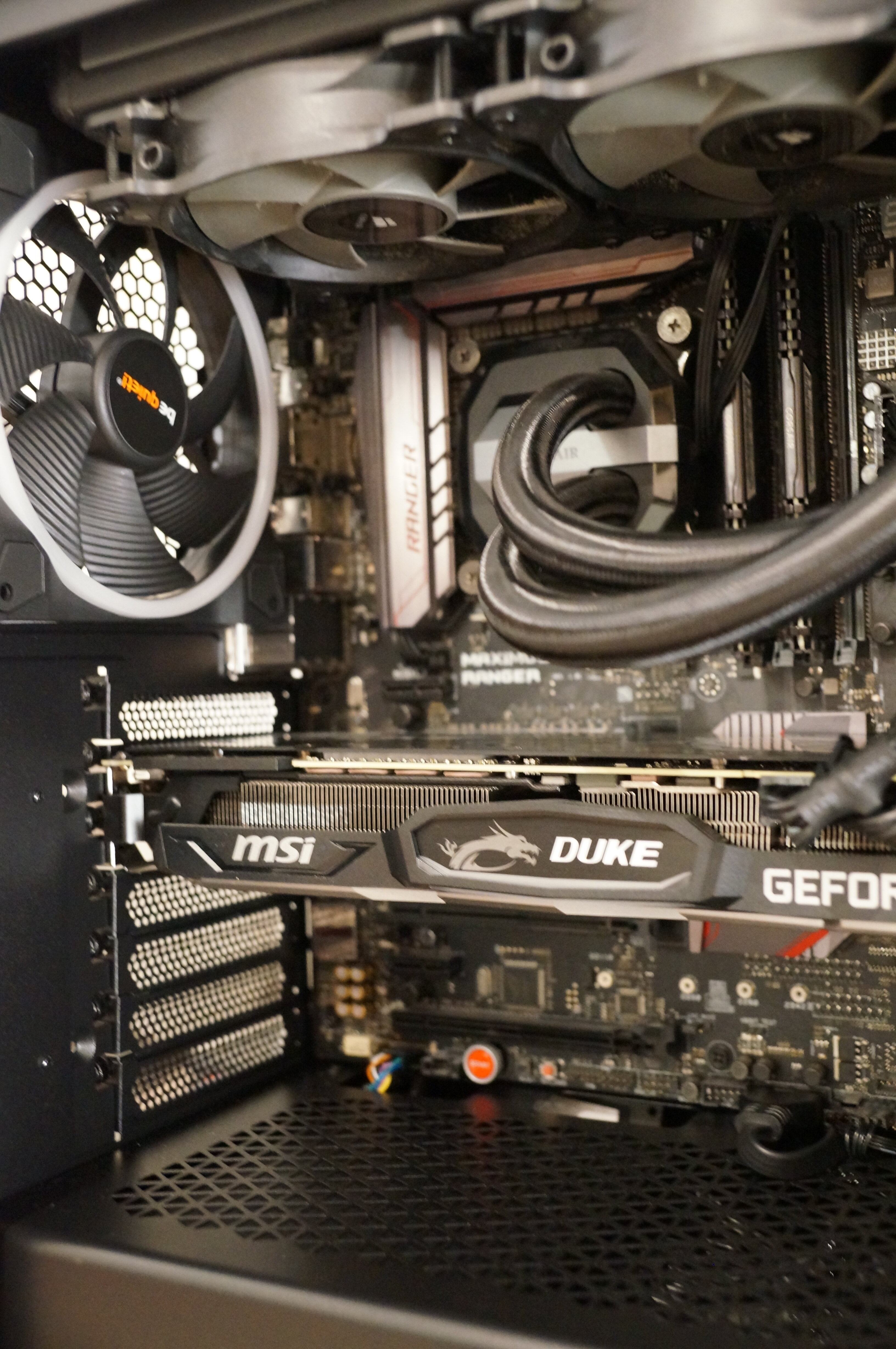

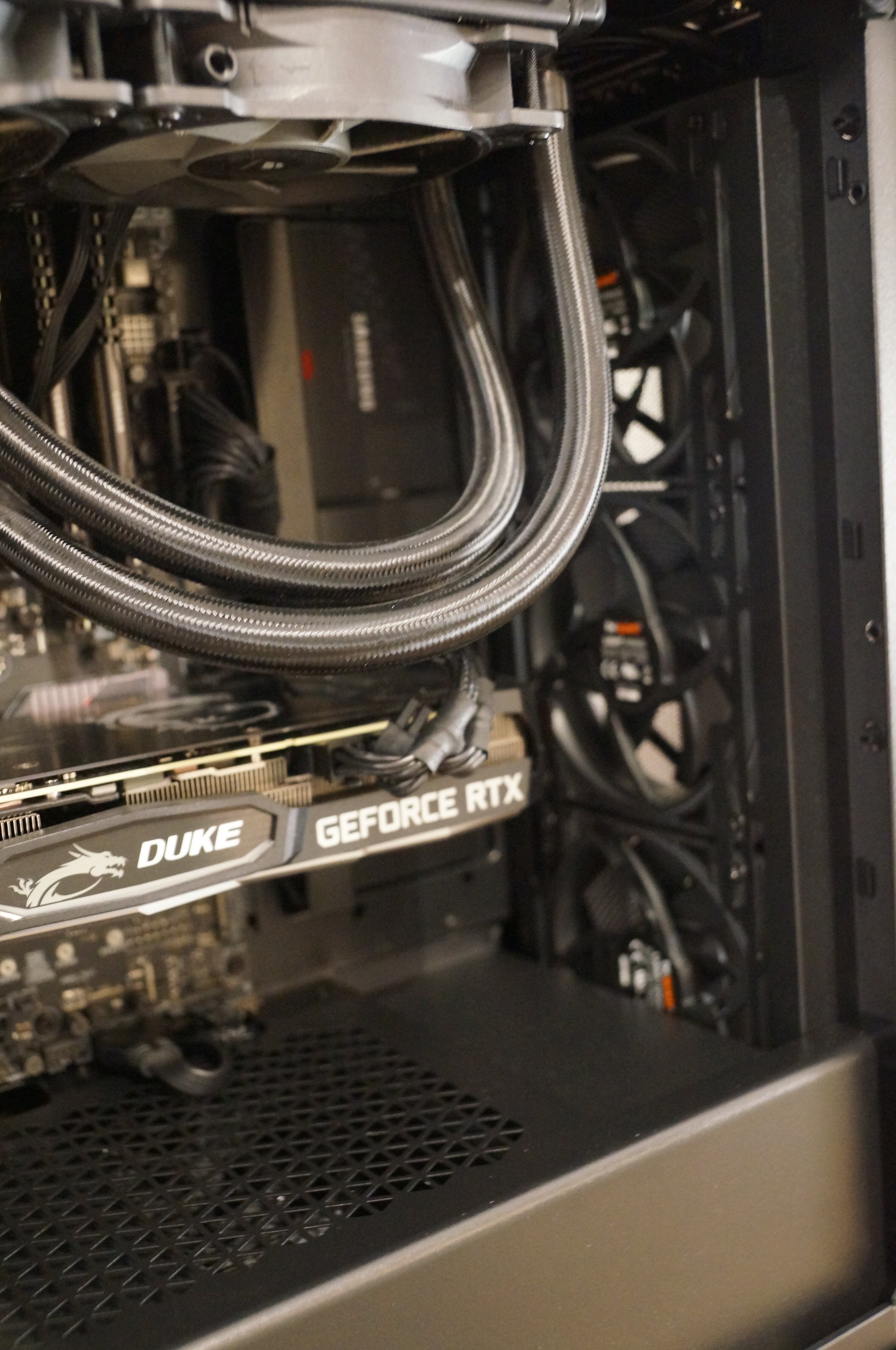

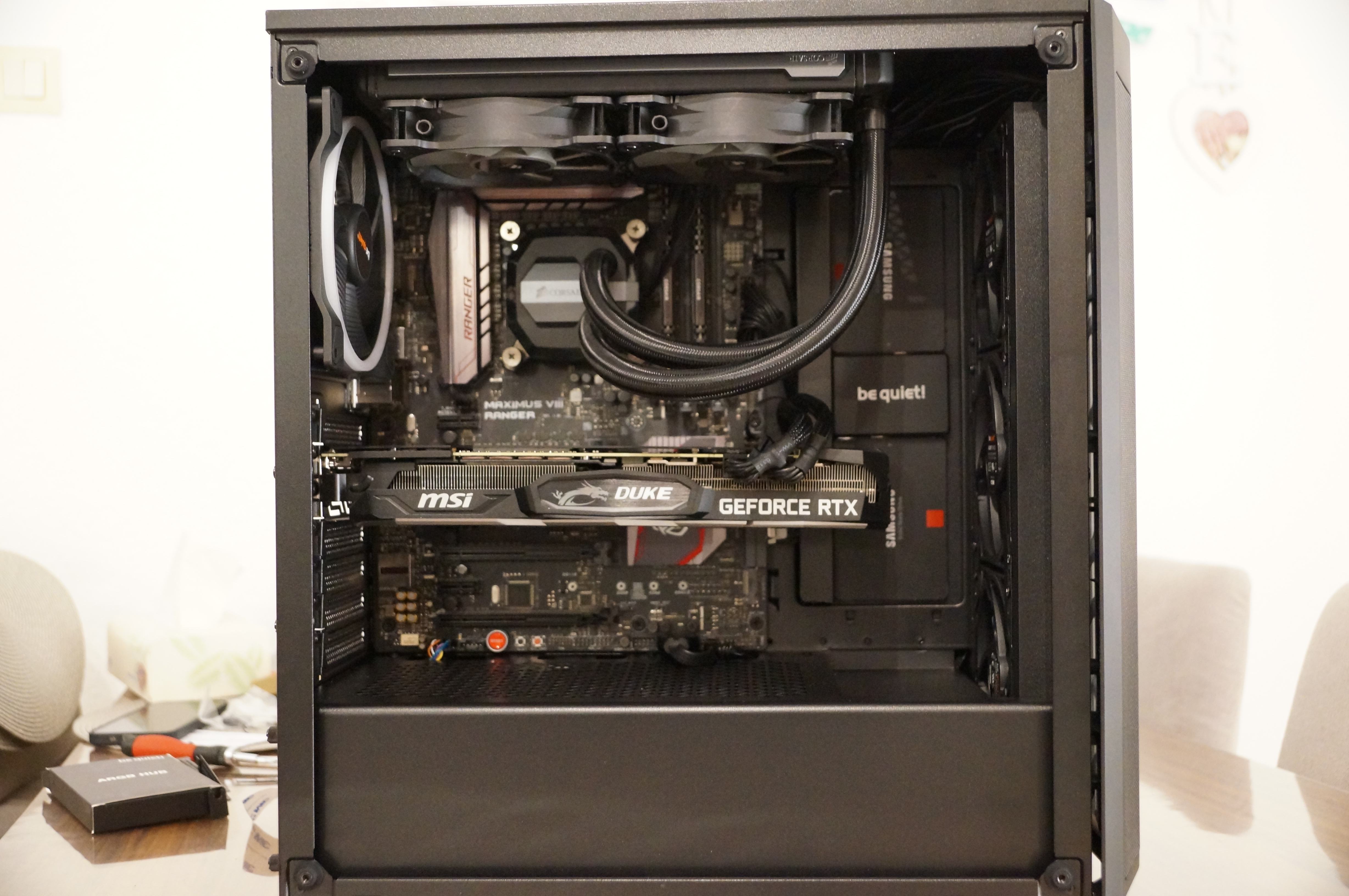

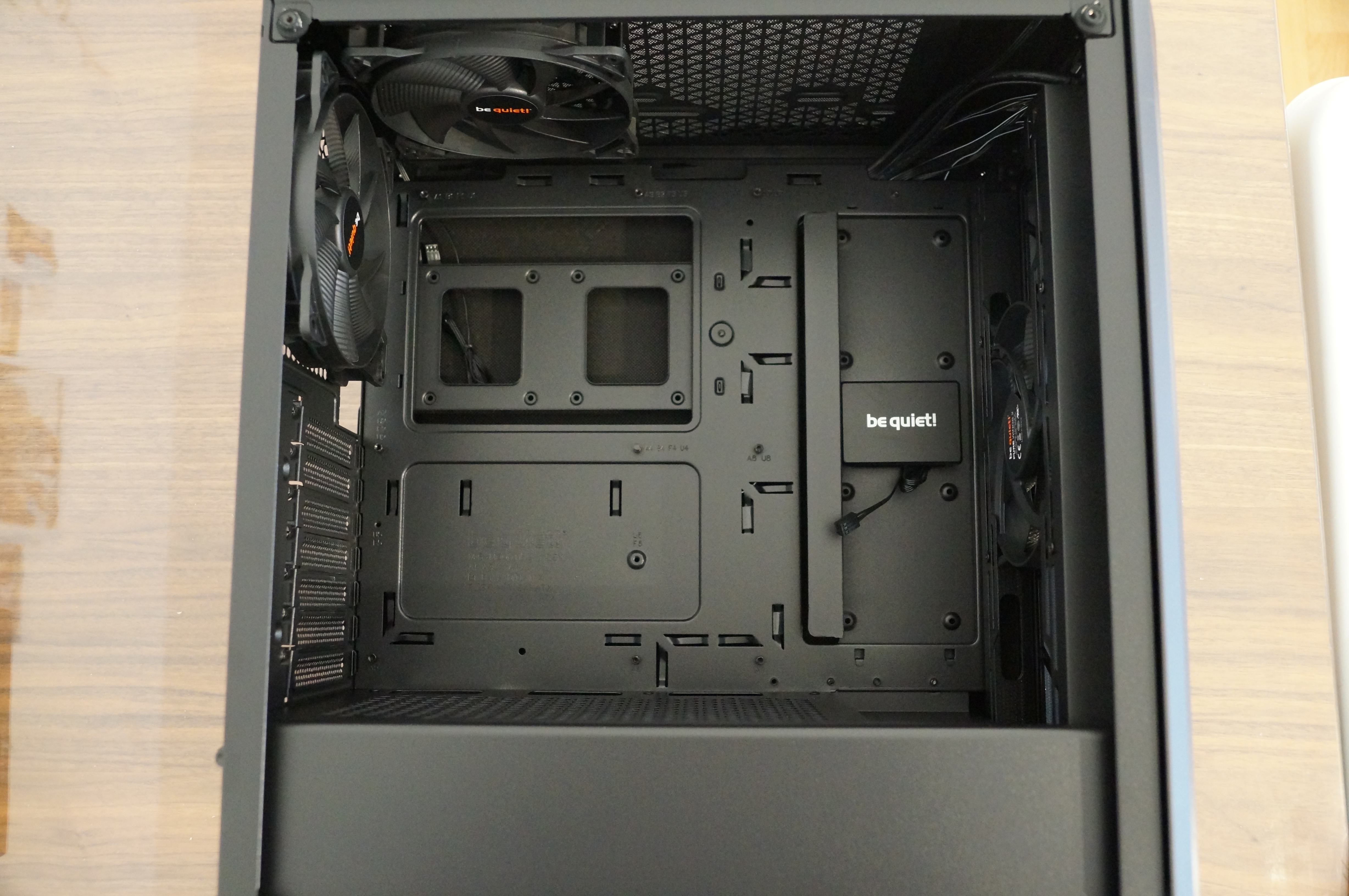

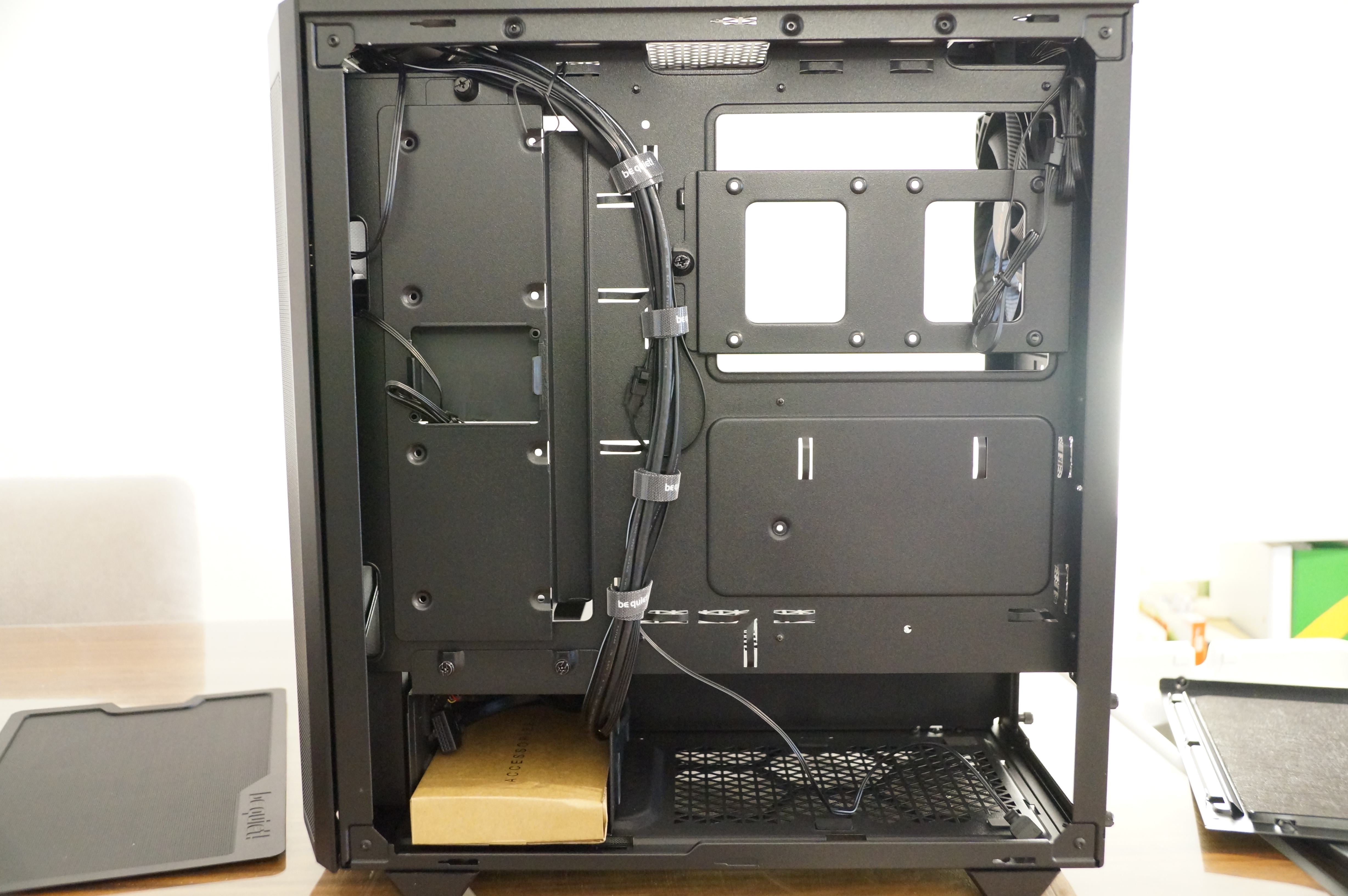

Der Einbau von Hardware geht leicht von der Hand, wenn man schonmal einen PC zusammengebaut hat. Grade aber bei Wasserkühlungen (oder wie in meinem Fall eine All-In-One Lösung) sollte beachtet werden, dass der CPU Kühler bzw. der Radiator zum Schluss installiert wird, da man ansonsten zu wenig Platz im Gehäuse hat. Ich habe den 240mm Radiator im Deckel installiert und hatte zum Mainboard als auch nach hinten und vorne hin genügend Platz. Hierbei helfen auch die Installationspunkte, welche es erlauben, im nachhinein die Position noch etwas nach vorne oder hinten zu verändern. Außerdem haben die drei 120mm LightWings Lüfter vorne, der 140mm hinten Platz gefunden.

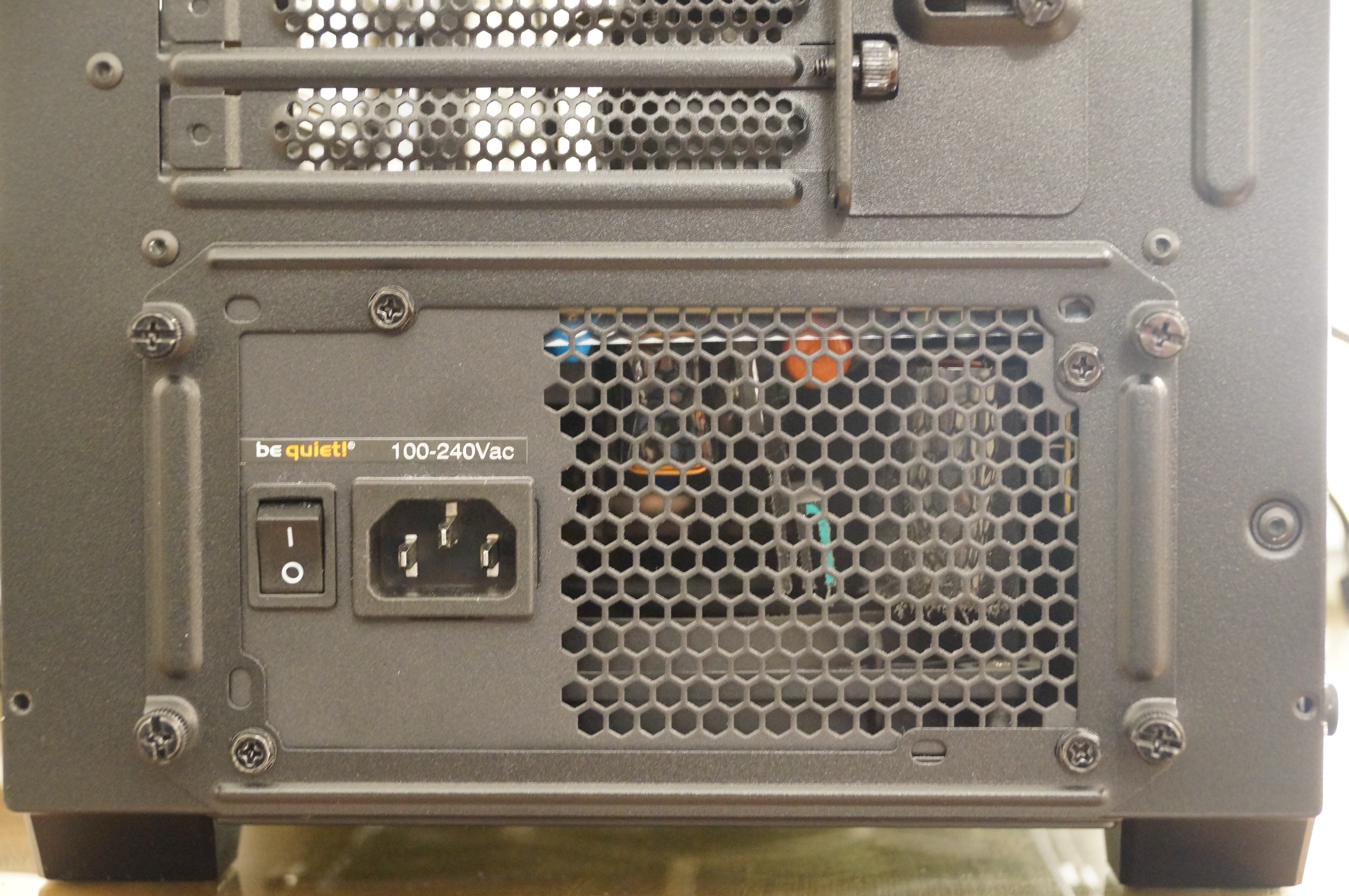

Das be quiet! Straight Power 11 wird erst auf eine Blende geschraubt (bzw. die Blende an das Netzteil), bevor es dann mit Rändelschrauben im Gehäuse befestigt wird.

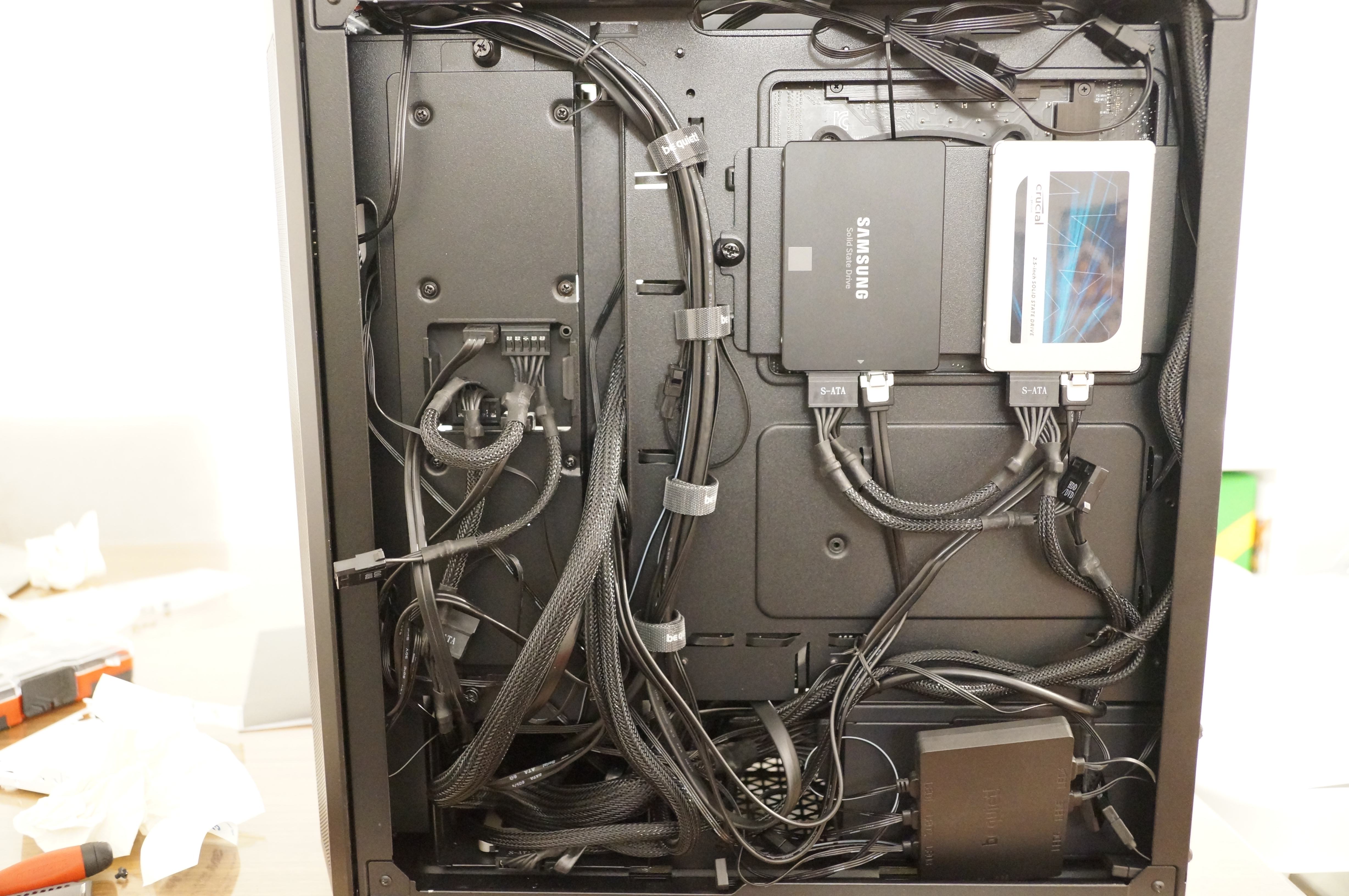

Das Gehäuse bietet Platz für fünf SSDs, welchen ich voll ausgenutzt habe. Hierbei werden zwei SSDs hinter dem Mainboard verbaut und eine SSD im HDD Käfig (unten links, da wo die ganzen Kabel sind). Der ARGB-Hub musste deswegen leider lose Platz nehmen. Es liegen aber auch doppelseitige Klebepads bei, womit ich den HUB irgendwo hätte befestigen können.
Zwei weitere werden räpresentativ vorne installiert. Durch die Kabelführung auf der Rückseite kann das dann auch ganz nett aussehen:

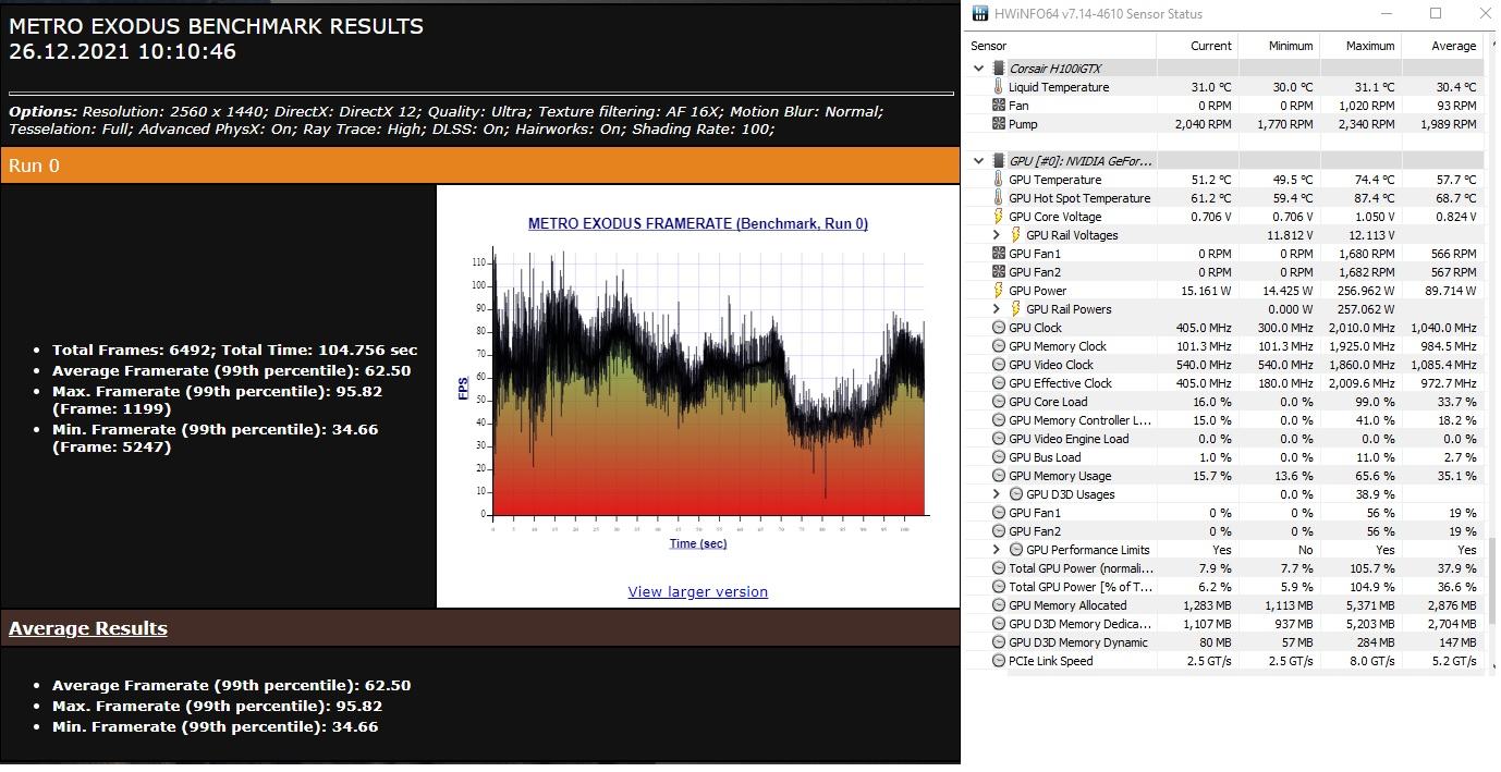

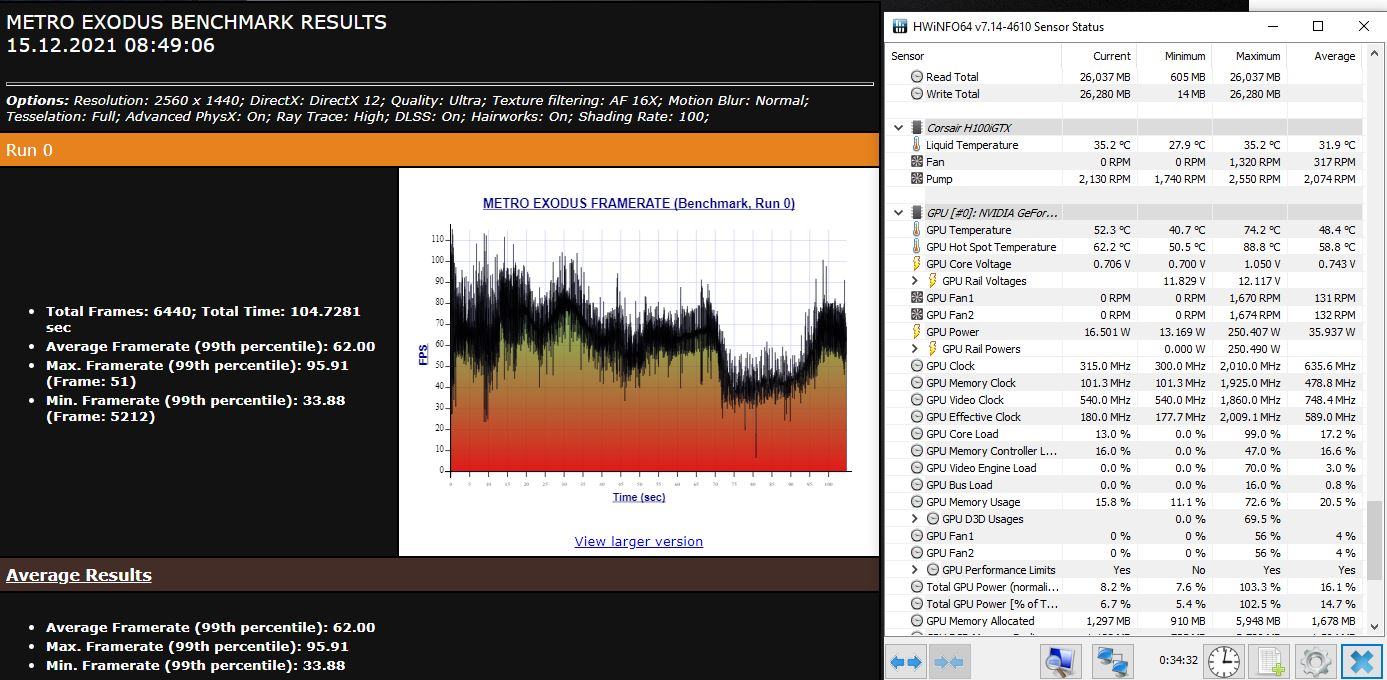

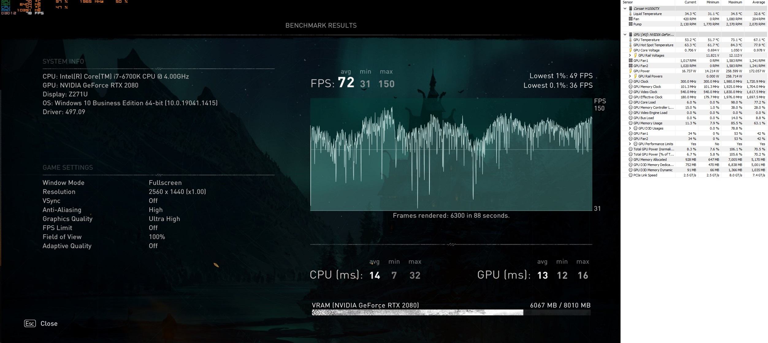

Vorab: ich habe hier weder professionelles Equipment noch eine hoch-standartisierte Testumgebung. Ich wollte einfach nur vorher - nacher vergleichen.
Dazu habe ich zwei Benchmarks gewählt: Metro Exodus und Assassins Creed: Valhalla
Vorher (Fractal Design Define R5 mit hinten 1x 140mm Fractal, vorne 1x 140mm Fractal und 1x 140mm be quiet! Silentwings 2):
Nachher (be quiet! Pure Base 500DX mit vorne 3x 120mm und hinten 1x 140mm be quiet! LightWings):
Festzustellen ist, dass sich Leistungstechnisch wenig bis gar nichts geändert hat. Das ist auch keine Überraschung, da die Hard- und Software (Treiber etc.) gleich geblieben sind.
Dennoch finden sich kleine Unterschiede: im neuen Gehäuse ist die Hardware besser gekühlt. Die Grafikkarte gönnt sich mehr Leistung, die Temperaturen sinken schneller im Idle und die Lüfter von Grafikkarte als auch AIO müssen weniger stark drehen. Und das, obwohl die LightWings-Lüfter mit 880-900 rpm weit weg von den möglichen 1700 bzw. 1500rpm waren. Das resultiert auch in einem geringeren Geräuschpegel, obwohl das be quiet! Gehäuse weniger gedämmt ist als das Fractal. HIerzu möchte ich erwähnen, dass auch der Innenraum vom Fractal bestmöglichst frei war, da auch dort die Kabel an der Rückseite verlegt werden. :fresse:
