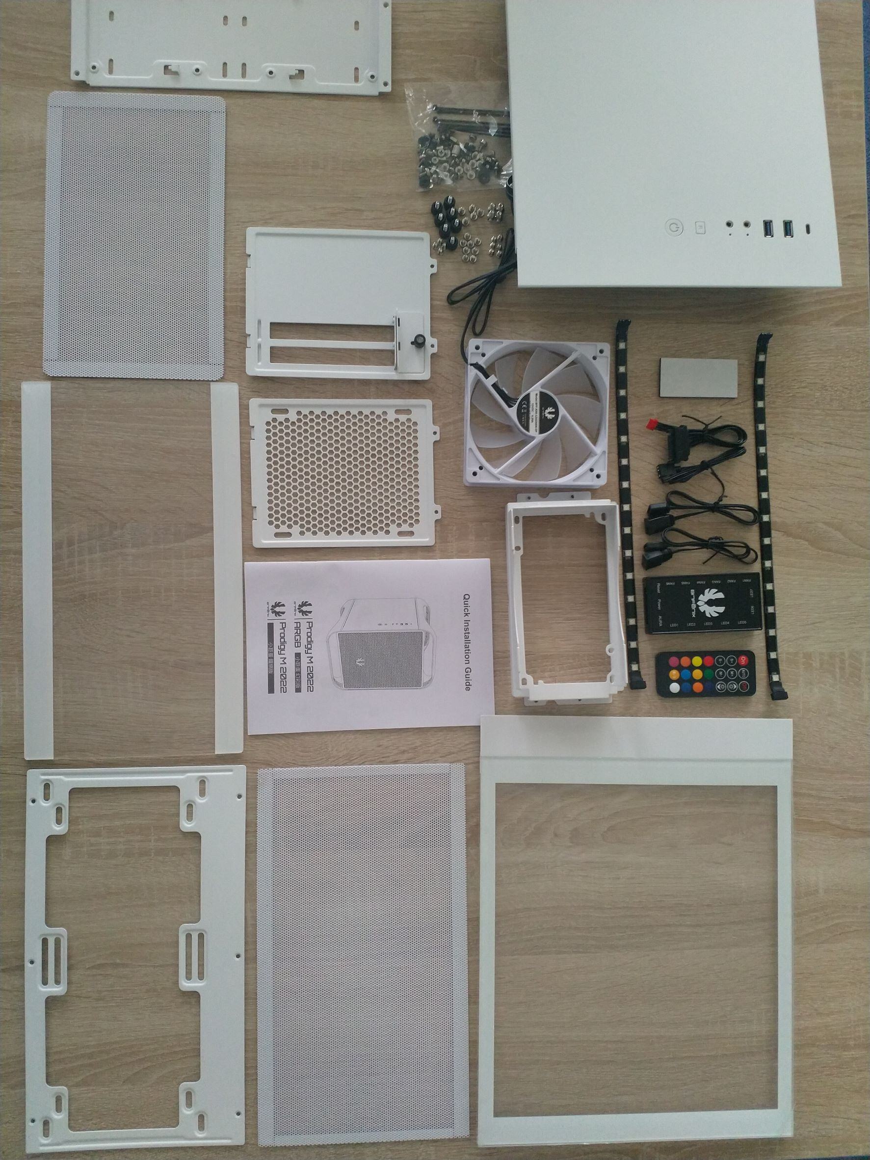

Nachdem bei einer kurzen Sichtprüfung keine Transportschäden auffielen, habe ich das Gehäuse erstmal soweit als möglich in seine Einzelteile zerlegt.
Schließlich will man ja wissen wie alles aufgebaut ist und welche Variationsmöglichkeiten man hat.
Nicht auf dem Foto sind zwei weitere Bitfenix Spectre ARGB 12cm Lüfter, ein Bitfenix 6010 6cm Lüfter, Füße / Griff und die Meshfront.

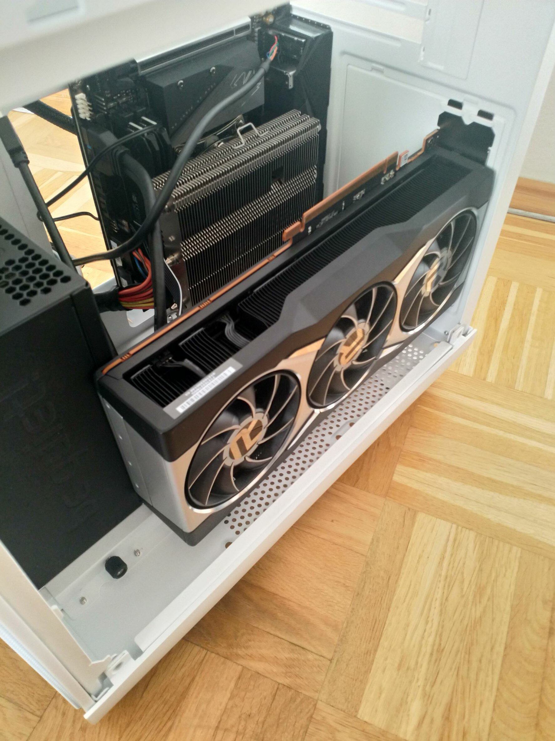

Je nach Position der Stromanschlüsse auf der Grafikkarte verliert man einen Lüfter im Boden des Gehäuses.
Durch den notwendige PCI-E Riser, der gut 20cm lang sein müsste, wird meiner Meinung nach die Luftzirkulation für den CPU Kühler eingeschränkt.
In wie weit die Montage auf dem Kopf (k)einen Einfluß auf den GPU Kühler hat, kann ich nicht beurteilen und konnte es mangels PCI-E Riser auch nicht testen.
Einfach so wird die Position vermutlich nicht gewählt worden sein.
Für meinen Test habe ich die klassische Postition des Grafikkarte gewählt.

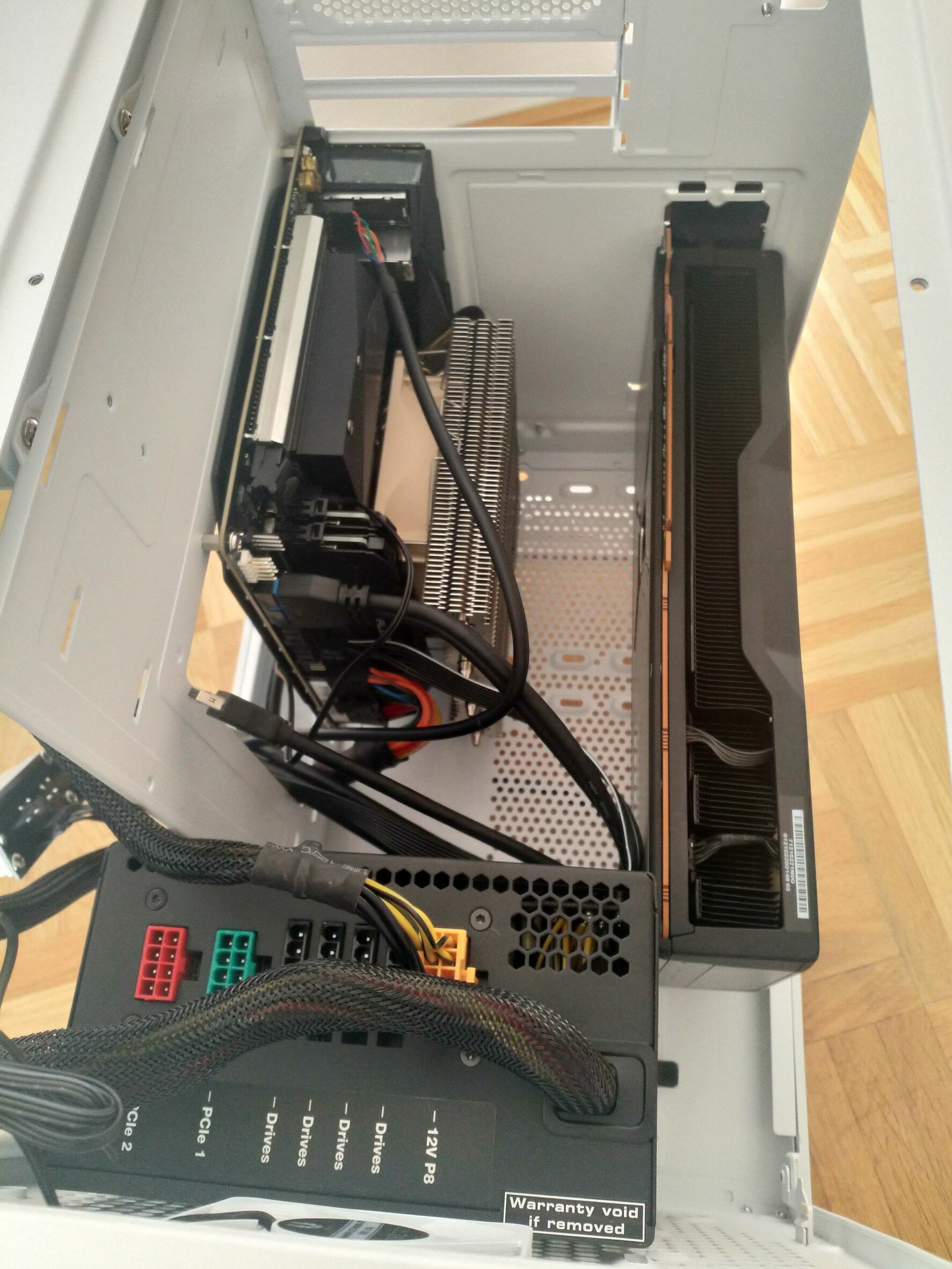

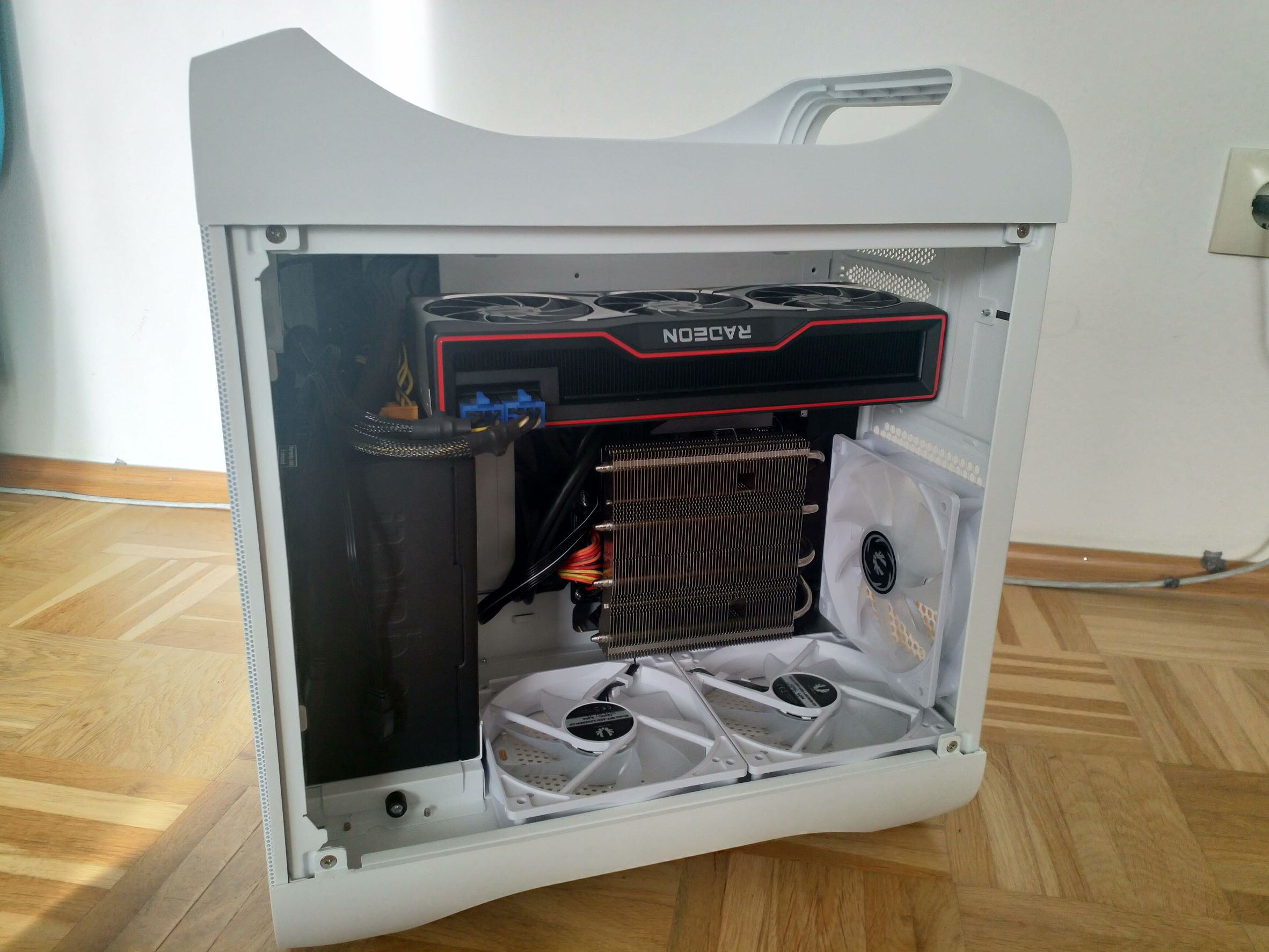

Hier sieht man auch schon eine weitere Besonderheit des Prodigy M, den inversen Aufbau mit dem Mainboard an der linken Gehäuseseite und damit der Grafikkarte oben.
Ich musste ans den BTX-Format (2003-2006) denken dass mal ATX beerben sollte.
Verbaut ist ein Gigabyte B550I Aourus Pro AX mit Noctua NH-L12, eine RX6900XT und ein teilmodulares be quiet! ATX-Netzteil mit 16cm Länge.
Zwischen Netzteil und GPU ist noch 1cm Platz. Die Netzteilhalterung kann mit 5 Schrauben entfernt werden. Wenn man das Netzteil so direkt mit dem Gehäuse verschraubt gewinnt man knapp 2cm Höhe für das Netzteil.
Mit einem ITX-Board und ohne PCI-E Riser muss man auf die Länge des ATX Netzteils achten. Länger als die 16cm dürfte es meiner Meinung nach nicht sein.
Bitfenix empfiehlt bei Netzteilen mit 20cm den 3. PCI-E Slot für die Grafikkarte auf einem microATX Board.
Beim Einbau des Mainboards, hätte ich mir ein herausnehmbaren Mainboard-Tray gewünscht.
Bei 20cm von der Gehäusewand zum Mainboard wird es an der Schraube am IO-Panel zum Gehäuseboden doch recht eng.
Oder zumindest bin ich solche Situationen von den Mini-ITX Gehäusen der letzten Jahre nicht mehr gewohnt.

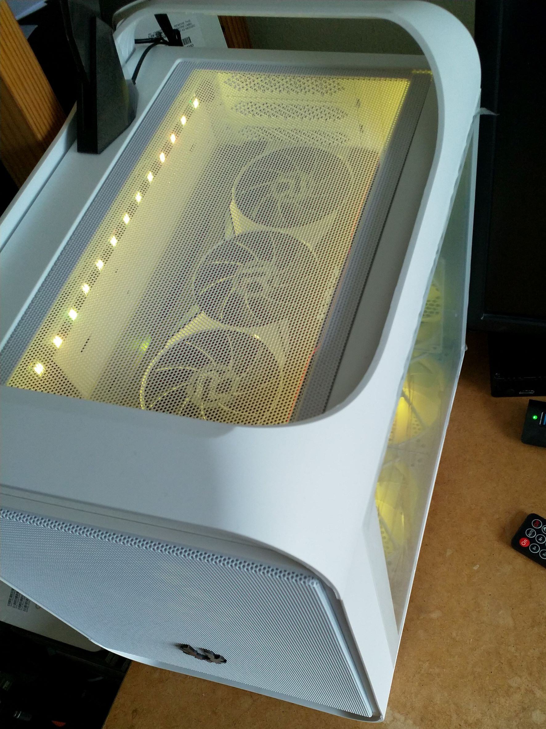

Der Bitfenix ARGB Controller unterstützt 39 verschiedene Lichteffekte die über die Fernbedienung durchgeschaltet werden können.
Ebenso kann die Helligkeit in 4 Stufen geregelt werden.
Durch langes drücken (kam mir wie 10 Sekunden vor) kann man den Cotroller dazu veranlassen die ARGB Steuerung ans Mainboard abgeben, sofern dieses einen Anschluss der untertützten Varianten hat.
Mit meinem Gigabyte Board funktioniert es super und es macht mir auch nach mehreren Tagen noch Spaß andere Variationen auszuprobieren.
Was mir weniger Spaß macht, ist die sehr helle, weiße HDD-LED. Tagsüber fällt es nicht so sehr auf, aber in der Dämmerung und Nacht empfinde ich das flackern als unangenehm.
Deswegen hab ich die LED auch recht schnell wieder vom Mainboard abgezogen.
Weniger bis garnicht auffällig ist die rote Power-LED.
Was ich definitiv auch nicht gewohnt war, ist die Vielzahl an Kabeln für die 4 Lüfter und 2 ARGB Stripes ;-)
Zum Glück gibt es hinter dem Mainboard Platz für zwei 3,5" Festplatten und drei 2,5" SSD wo ich alles unterbringen konnte.
Im Lieferumfang der ARGB Version des Prodigy M 2022 sind 3 Spectre ARGB Lüfter, zwei 30cm Spectre ARGB LED Stripes, ein SE Controller und eine passende Fernbedienung enthalten.
Der Controller hat 6 3-Pin Lüfteranschlüsse die in mehreren Stufen über die Fernbedienung geregelt werden könne.
Dazu gibt es 7 3-Pin Anschlüsse für 5V ARGB LEDs. Jeder Anschluss kann laut Handbuch bis zu 36 LEDs steuern.
Der Controller wird über einen Sata Stromanschuss versorgt und kann über einen 3-Pin 5V Anschluß mit dem Mainboard verbunden werden.
Unterstützt werden Asus Aura Sync, MSI Mystic Light Sync, Gigabyte RGB Fusion 2.0, Asrock Polychrome Sync und Biostar RGB Sync.

Nach dem Aufbau des Systems, der Lautstärke und dem Blick auf die Lichteffekte, bleibt noch die Frage nach den Wasserkühlungsmöglichkeiten.
Mit der herausnehmbaren Montageplatte im Deckel für zwei 120mm/140mm Lüfter oder einen 240mm/280mm Radiator ist eine Wasserkühlung vorgesehen.
Auf der Produktseite wird auf Ergenisse mit einer NZXT Kraken X63 280mm verwiesen.
Ich habe von der Montageplatte bis zur Grafikkarte 7cm gemessen. Man könnte also einen 30mm breiten 280mm Radiator mit 25mm Lüftern oben montieren.
Wenn man den hinteren Lüfters weg lässt, könnte man nochmal einen 30mm breiten 140mm Radiator auf dem Boden montieren.
Für eine Pumpe mit Ausgleichsbehälter, würde der Restliche Platz des zweiten Lüfter am Boden reichen.
Ich kenne noch die alte Regel: "120mm Radiator pro 100W, nur ob es dann leise ist..".
Die erwähnten Radiatoren hätten die Fläche von vier 120mm Radiatoren, sprich theoretisch 400W.
