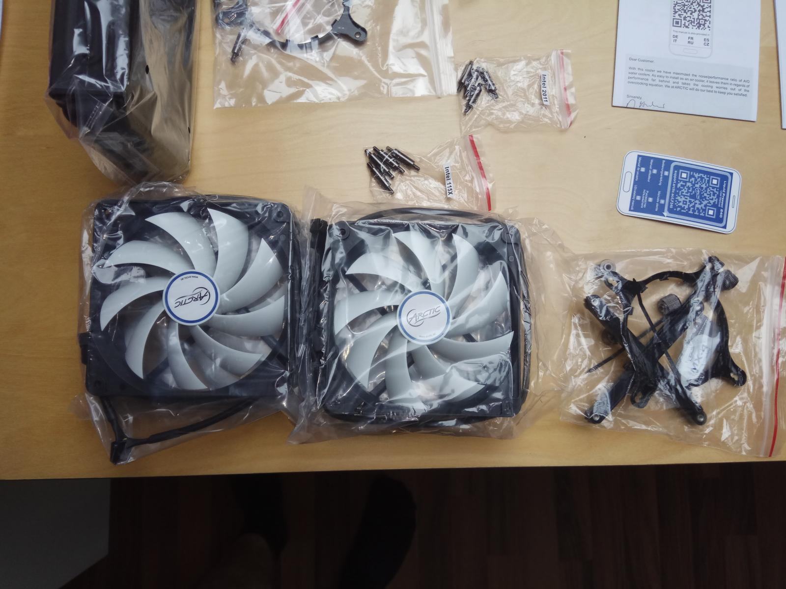

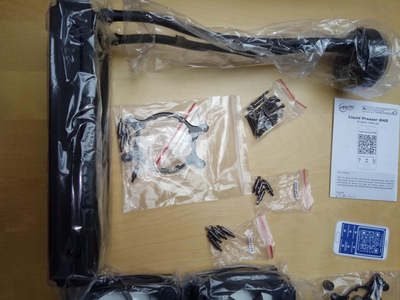

Der Liquid Freezer 240 kommt in einem vergleichsweise kleinen Pappkarton an. Alle Einzelteile sind außerdem einzeln oder in kleinen Sets separat in Plastik verpackt. Die Radiator/Pumpeneinheit ist zusätzlich noch mit Karton gesichert. Mir ist positiv aufgefallen, dass die Plastikbeutel nicht verschweißt sondern mit einem wiederverschließbaren Zip-Verschluss versehen sind. Dies ermöglicht eine flexiblere Lagerung.

In der Verpackung befindet sich neben der Radiator-Pumpeneinheit und den vier Lüftern allerlei Zubehör. Es sind Halterungen für AMD und Intelsysteme mit den jeweiligen Abstandshaltern beigegelegt (für Intelsysteme liegen unterschiedliche Abstandshalter für 115X und 2011 bei). Für Intel 115x ist außerdem eine Backplate beigefügt. Was Anleitungen angeht, liegen dem Kühler eine auf Englisch und zwei auf Deutsch bei (wobei sich mir der Sinn dahinter nicht erschließt). Über einen QR-Code, der einem Aufkleber oder der Front der Anleitung entnommen werden kann, ist die Bedienungsanleitung auch noch auf Italienisch, Französisch, Russisch, Spanisch und Tschechisch zugänglich. Die Bedienungsanleitung ist mit gut verständlichen Explosionszeichnungen bebildert. Weiterhin liegen noch Schrauben und Muttern zur Befestigung der Lüfter sowie eine kleine Packung der Hauseigenen Wärmeleitpaste MX-4 (8,5 W/mK) bei. Laut Packungsbeschriftung soll es für zwei Auftragungen genügen, jedoch lässt sich die Tube mit der Wärmeleitpaste nicht wieder verschließen. Standardmäßig sind 2 Jahre Garantie inbegriffen.

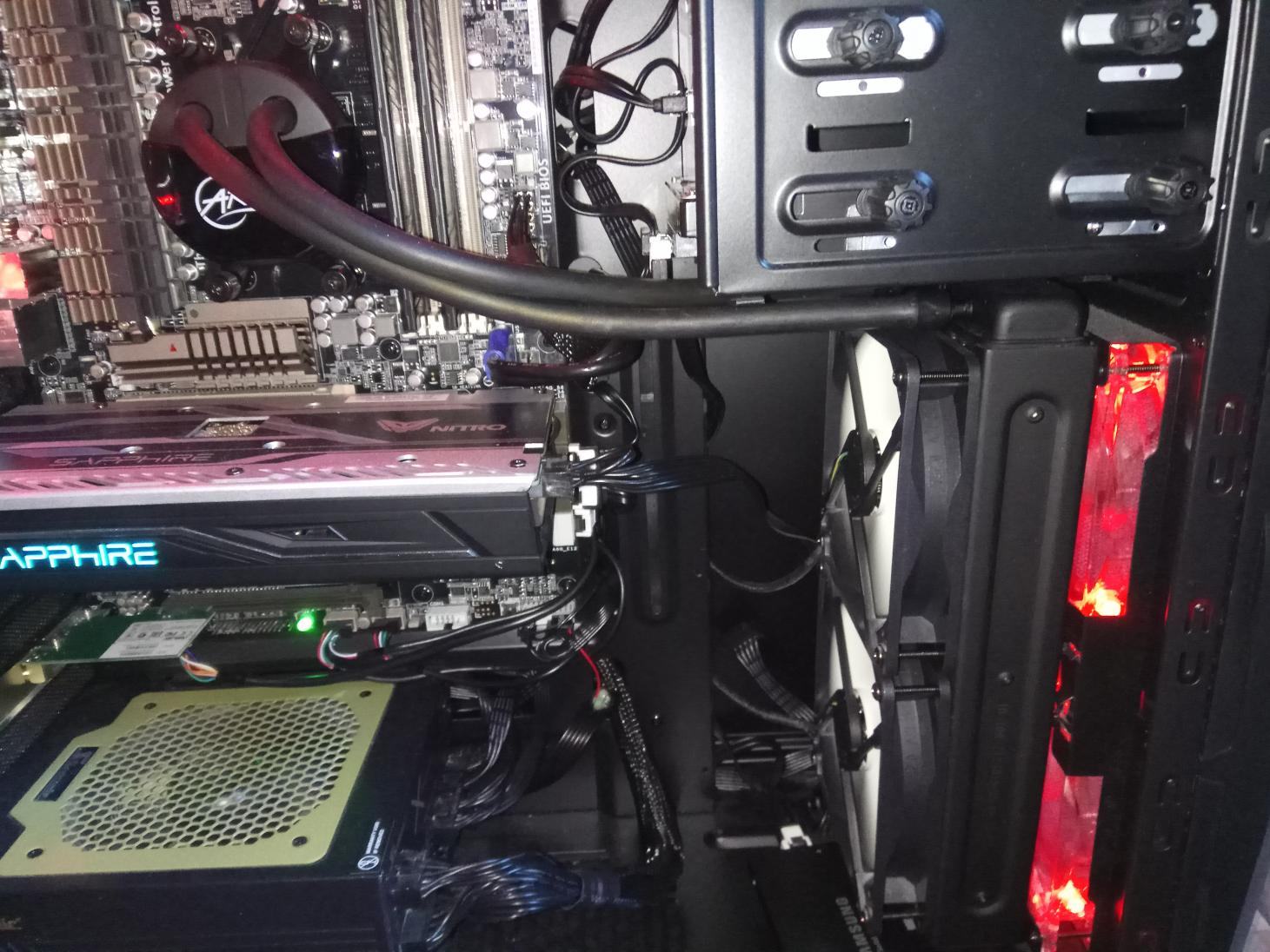

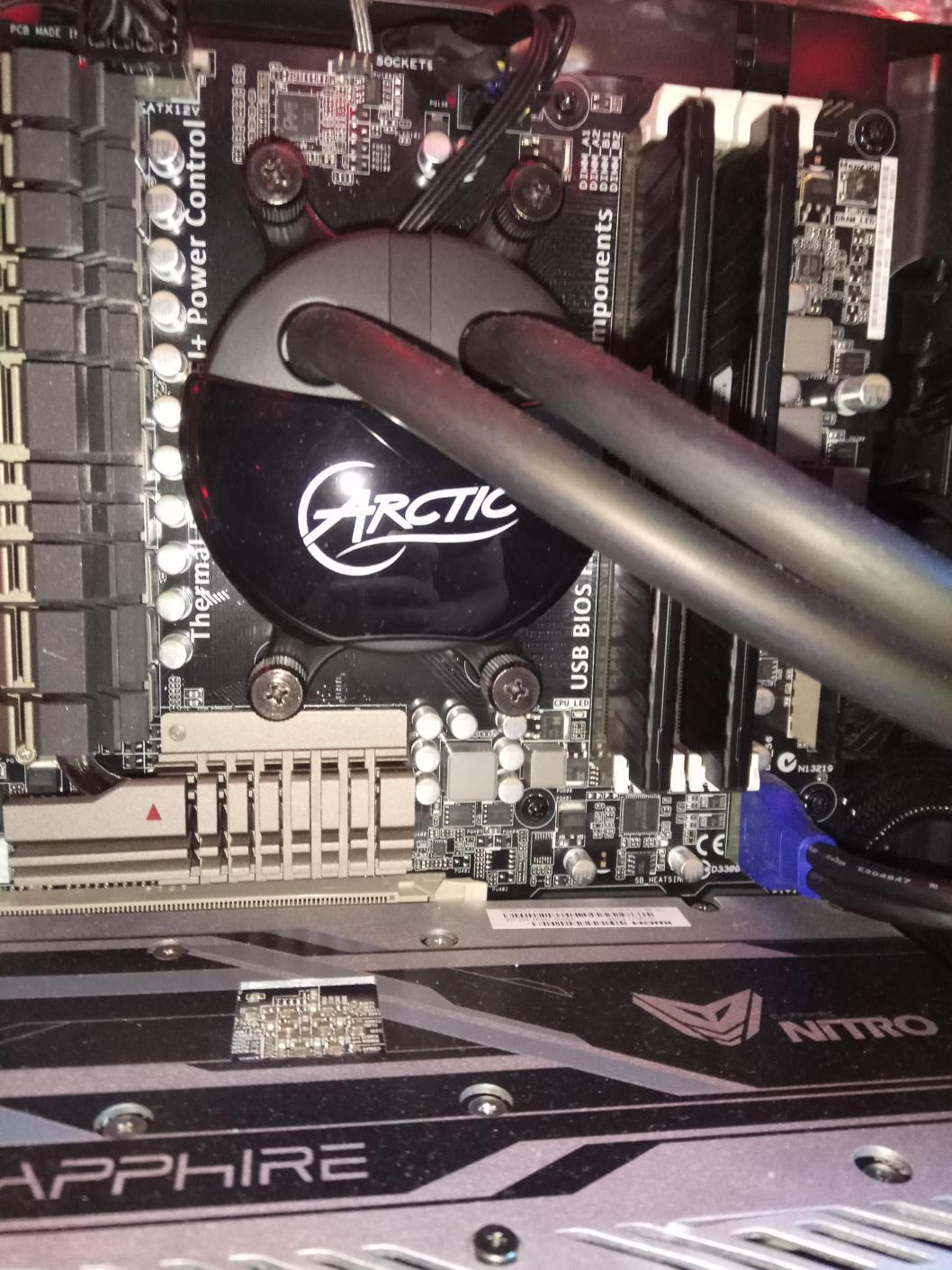

Zuerst wird der Radiator an der vorgesehenen Stelle im Gehäuse montiert und mit der gewünschten Lüfterkonfiguration versehen. Anschließend werden auf die Backplate die entsprechenden Abstandshalter geschraubt. Hierbei muss beachtet werden, dass auf den Abstandshaltern unterschiedliche Gewinde an den beiden Seiten angebracht sind. Nach dem Entfernen der Schutzkappe der Pumpeneinheit wird diese mit einer der beiden Halterungen (Je eine für Intel und AMD) versehen und auf den Prozessor gesetzt. Zuletzt wird die Pumpeneinheit nach auftragen der hauseigenen Wärmeleitpaste mit vier Muttern an den Platzhaltern verschraubt. Wer diesen Radiator bei sich verbauen will, muss im Blick haben, dass er nicht nur groß sondern regelrecht massiv ist (in Push/Pull-Konfiguration 88mm dick). Dem entsprechend kann die Montage im Gehäuse unter Umständen problematisch werden. In den meißten Fällen verhindern Ramriegel und Mainboardkühler das Verbauen des Radiators an Lüfterslots über dem Mainboard, wesshalb auf die Frontslots zurrückgegriffen werden muss. Die Schlauchlänge stellt hierbei normalerweise kein Hindernis da. Der Einbau an sich erfolgt mit Hilfe der beigefügten Anleitungen problemlos. Alle benötigten Teile sind in der Anleitung gut erkenntlich beschriftet und/oder bebildert. Allgemein lässt sich sagen, dass der Einbau nicht schwieriger war als das Verbauen von Gehäuselüftern (bezüglich Radiator) oder anderen CPU-Kühlern (bezüglich Pumpeneinheit). Noch ein kleiner Hinweis für AMD-User: Es wird die Standardbackplate des Mainboards benötigt. Sollte diese nicht zu Hand sein, kann sie kostenfrei bei Arctic nachbestellt werden.

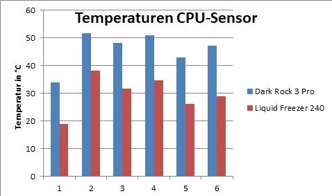

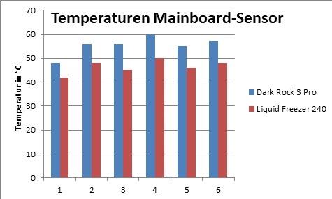

Temperaturvergleich (Gemessen mit HWiNFO 64):
*Taktfequenz automatisch auf 4,5Ghz herruntergeregelt
Temperaturunterschied:
![Temperatur CPUSensor.jpg Temperatur CPUSensor.jpg](https://www.hardwareluxx.de/community/data/attachments/281/281909-9220e571bf51fb013a98014cb8212e68.jpg)
![Temperatur MainboardSensor.jpg Temperatur MainboardSensor.jpg](https://www.hardwareluxx.de/community/data/attachments/281/281938-b235822016dc88c9861f54c5fc4cbafe.jpg)
In °C | Raumtemperatur | Dark Rock 3 Pro (CPU-Sensor) 1 | Dark Rock 3 Pro (Mainboardsensor) 2 | Liquid Freezer 240 (CPU-Sensor) 3 | Liquid Freezer 240 (Mainboardsensor) 4 |
Leerlauf | 27,4 | 34,0 | 48 | 19,0 | 42 |
Cinebench | 27,4 | 51,8 | 56 | 38,1 | 48 |
CPU-Z (5 min) | 27,0 | 48,2 | 56 | 31,6 | 45 |
Prime95 (5 min) | 27,0 | 51,0* | 60* | 34,6 | 50 |
Witcher 3 (1 h) | 27,0 | 43,0 | 55 | 26,1 | 46 |
Arma 3 (1 h) | 27,2 | 47,3 | 57 | 29,0 | 48 |
In Kelvin | CPU-Sensor | Mainboardsensor |
Leerlauf | 15,0 | 6 |
Cinebench | 13,7 | 8 |
CPU-Z | 16,6 | 11 |
Prime95 | 16,4 | 10 |
Witcher 3 | 16,9 | 9 |
Arma 3 | 18,3 | 9 |
![Temperaturunterschied.jpg Temperaturunterschied.jpg](https://www.hardwareluxx.de/community/data/attachments/281/281961-084b482c25f8551a5741315a68657f36.jpg)
Die Wasserkühlung zeigt durchweg die bessere Kühlleistung. Der minimale Temperaturunterschied liegt bei 13,7K (CPU) und ist damit sehr deutlich ausgefallen. Der Temperaturunterschied, gemessen am Mainboard, ist etwas geringer ausgefallen (min 6K). Weiterhin erreicht der Prozessor unter hoher Belastung keine Temperaturen, die ein heruntertakten erforderlich machen würden. Während des Testzeitraums ist der luftgekühlte Rechner mehrfach aufgrund überhöhter Temperaturen herruntergefahren, während das System mit der AiO-Kühlung keine Probleme hatte.
